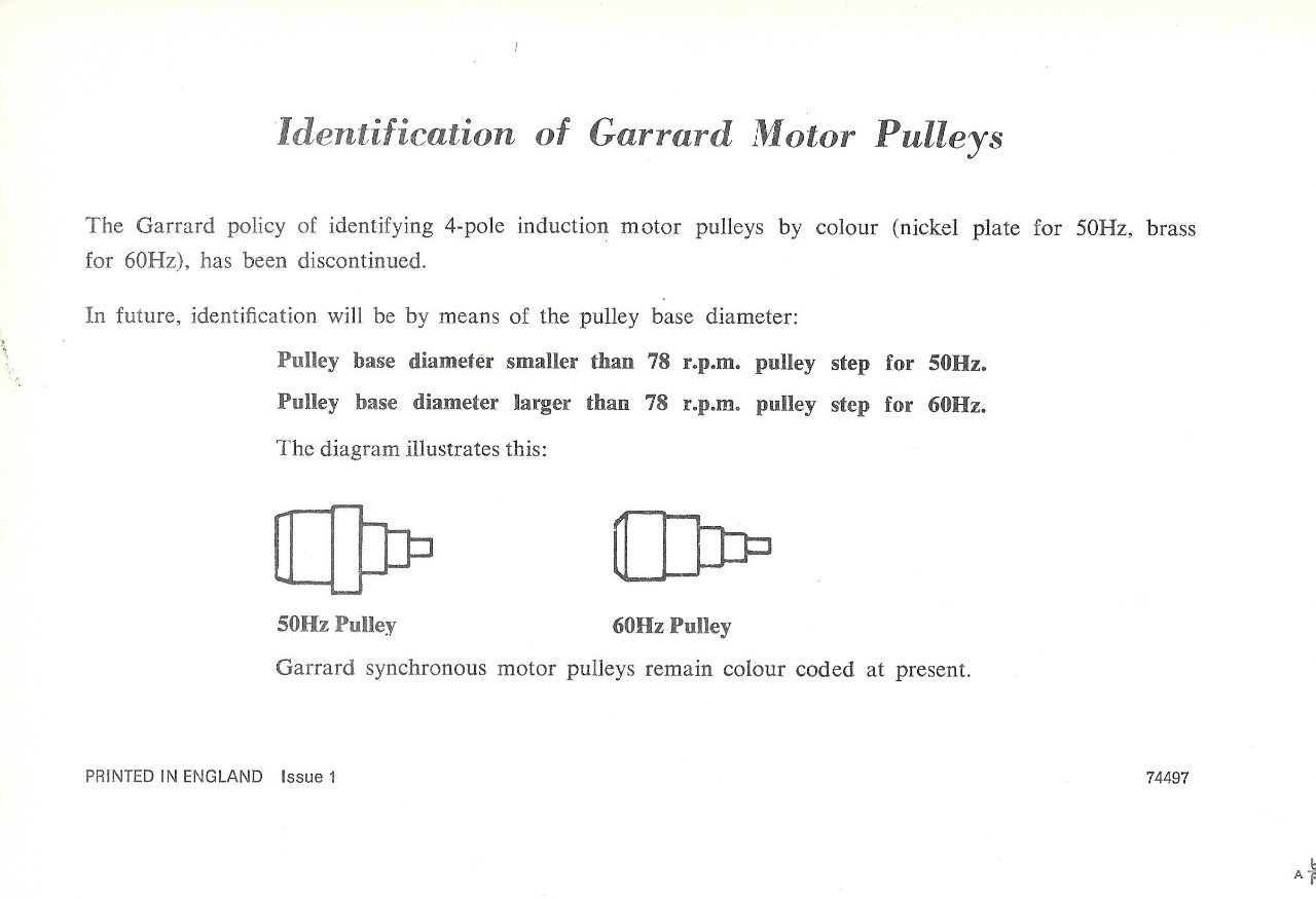

Une doc. technique sur le moteur:
Identification of Garrard Motor Pulleys.jpg (79.84 Kio) Vu 17355 fois

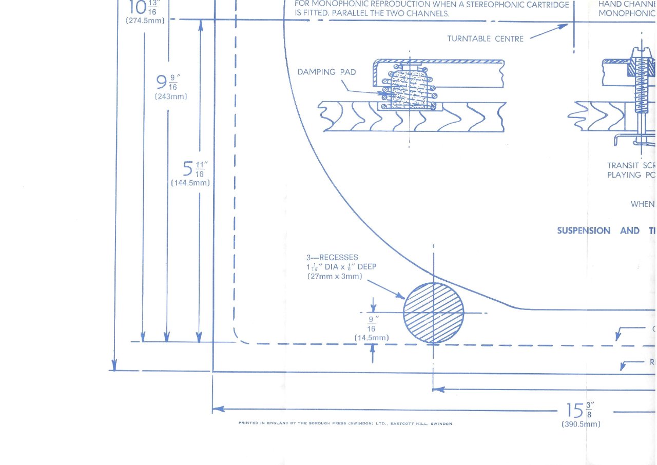

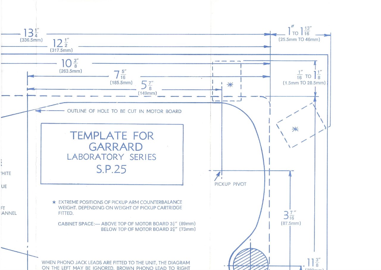

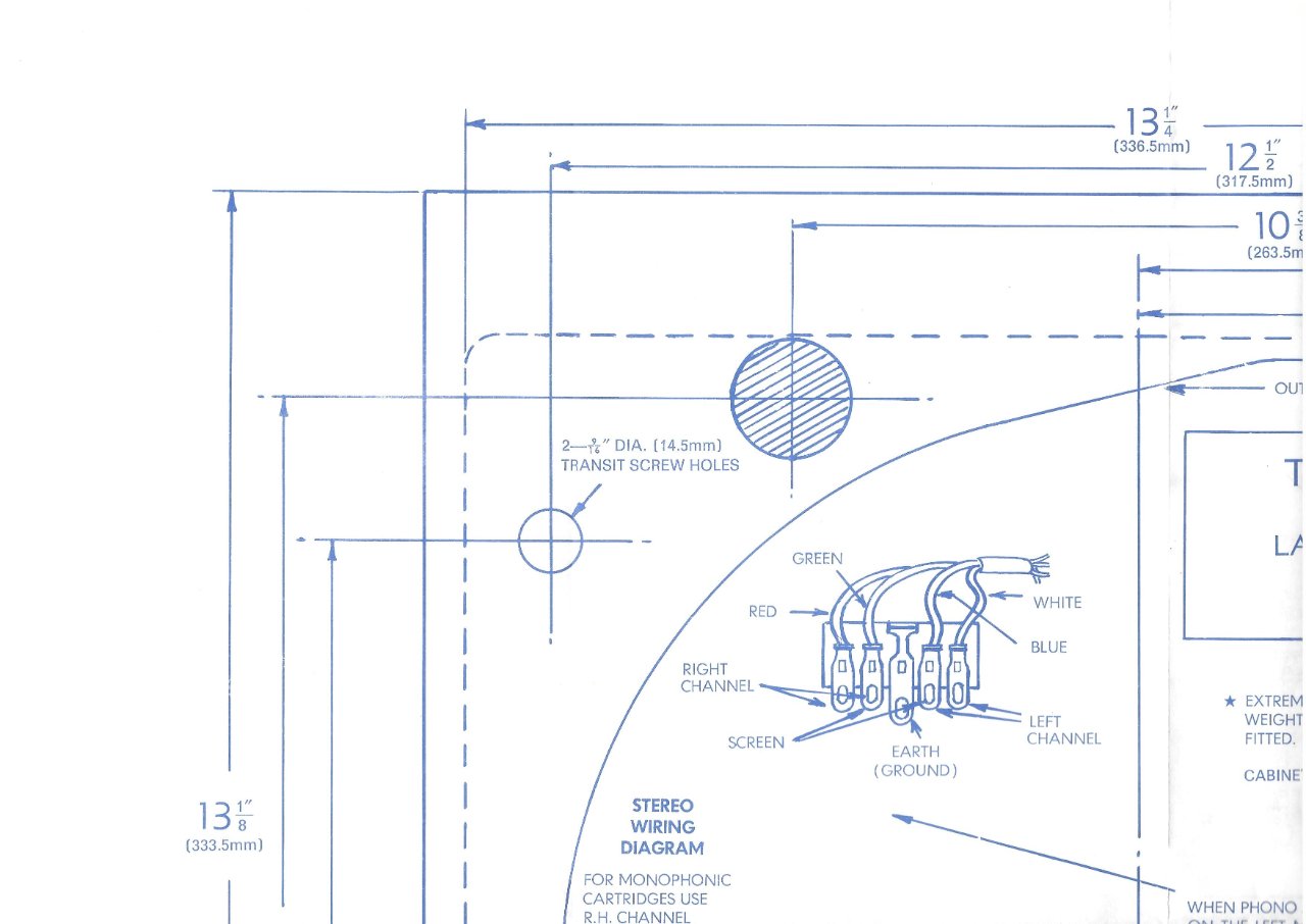

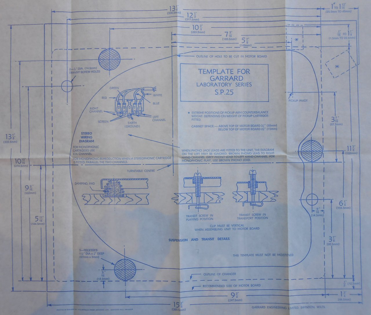

Enfin la cerise sur le gâteau également inclus dans les doc. reçus. Le plan du support de la platine de la SP25 MK II:
Plan platine Garrard SP.25 MK II.JPG (247.35 Kio) Vu 17352 fois
Plan 1.jpg (94.35 Kio) Vu 17352 fois
Plan 2.jpg (116.13 Kio) Vu 17352 fois
Plan 3.jpg (109.24 Kio) Vu 17352 fois
Plan 4.jpg (101.83 Kio) Vu 17352 fois

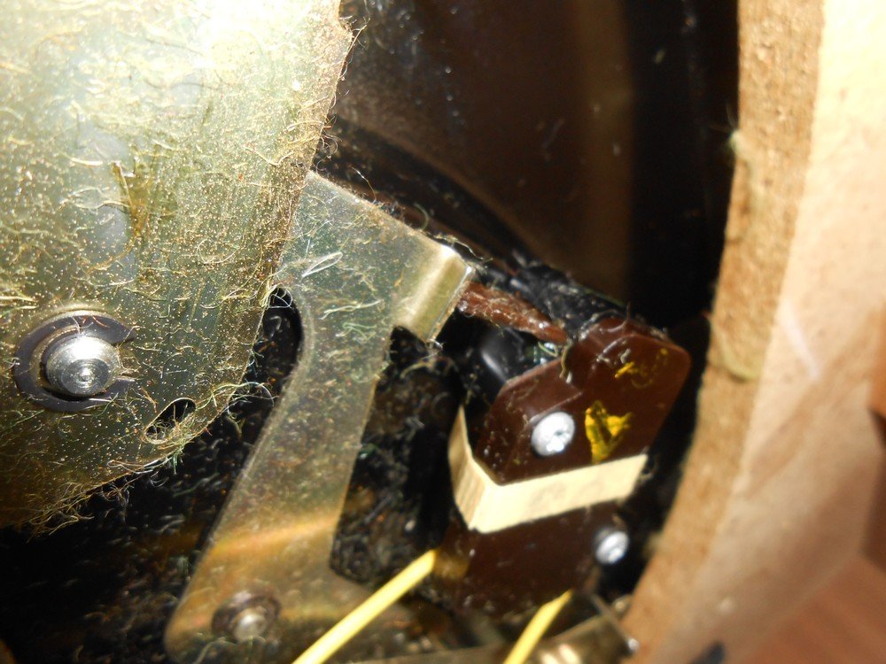

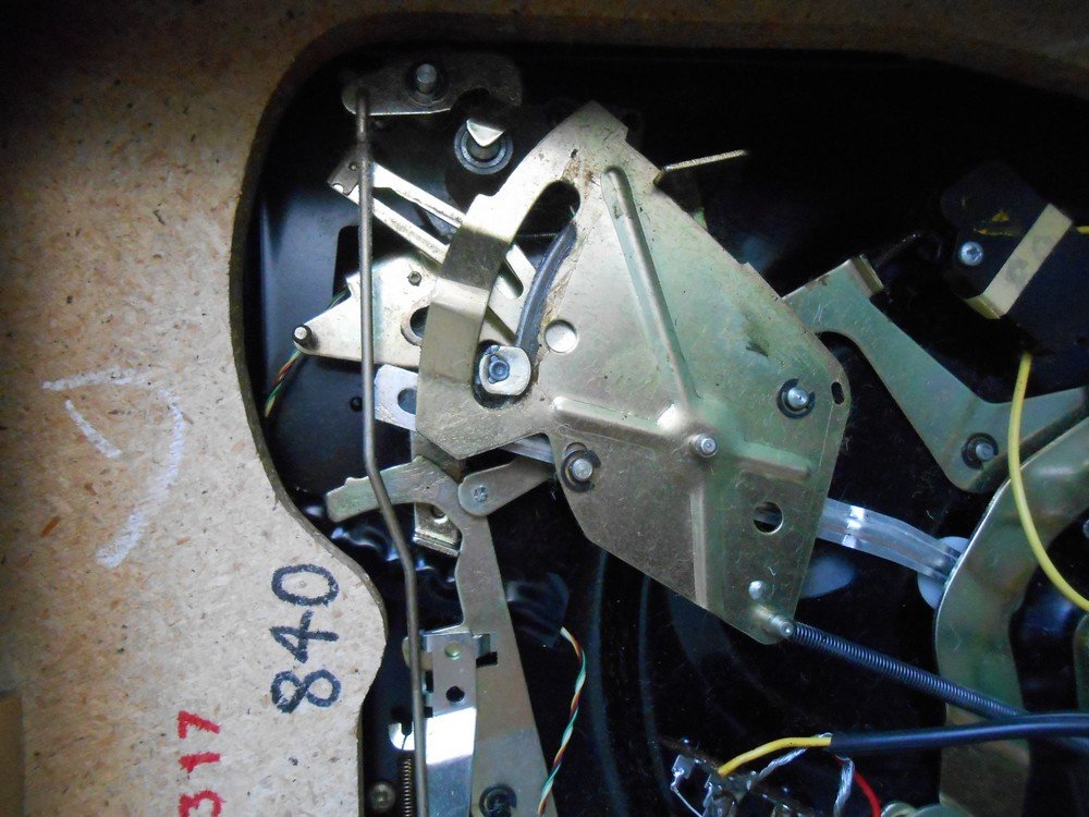

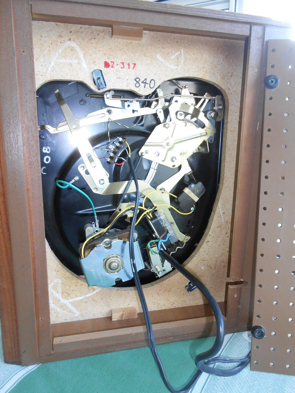

Le grand nettoyage du demi-siècle est arrivé!!! Ouf impressionnant! Il y des choses pas très nettes... :gne:
Bizarre un fil pas connecté..JPG (272.31 Kio) Vu 17342 fois
Oups c'est sale.JPG (202.99 Kio) Vu 17342 fois
Oups c'est très très sale.JPG (205.7 Kio) Vu 17342 fois
Je vais commencé par là.

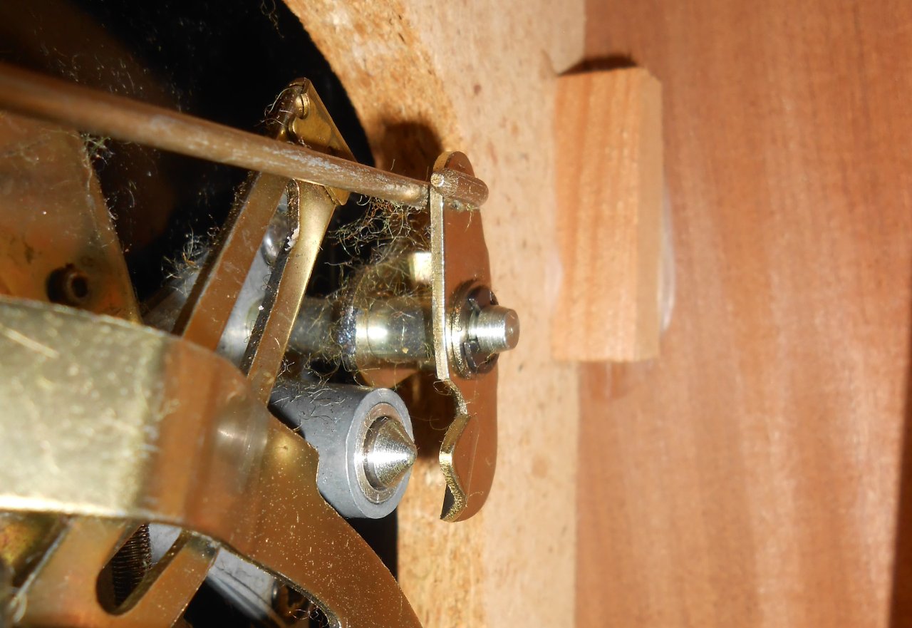

Un problème de trouvé. Le piston ne bouge pratiquement plus. Il faut recharger en silicone "spéciale" platine.
Piston HS manque de silicone pour une pose du diamant en douceur....JPG (206.54 Kio) Vu 17334 fois

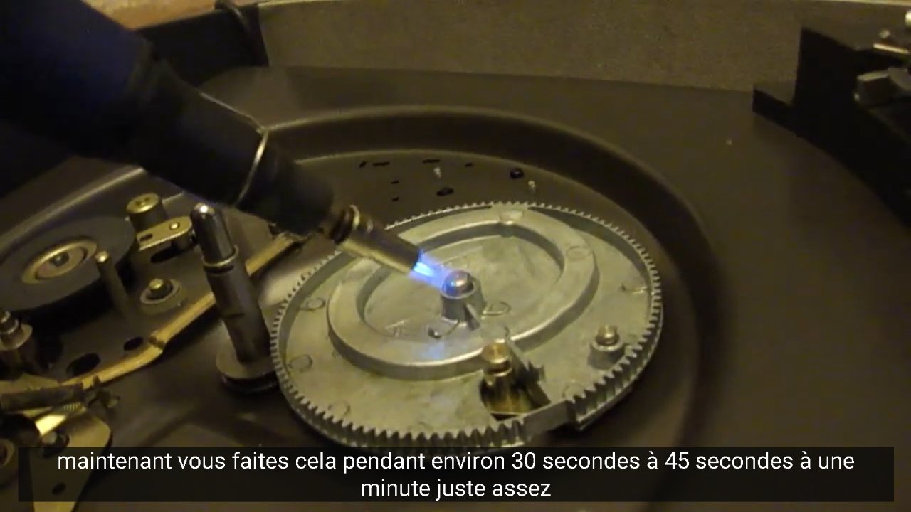

Encore un souci "Classique" mais nouveau pour moi, impossible d'enlever la roue de démultiplication denté, collé et solidifié par la graisse après + de 50 ans... La solution sur cette vidéo Anglaise. Il n'y a pas à dire, ils maitrisent leur marque Garrard. :prosterne: :prosterne: :prosterne:
https://www.youtube.com/watch?v=fIo3-L66-Ec
Roue denté collé et solidifié par la vieille graisse… La solution..jpg (90.74 Kio) Vu 17314 fois

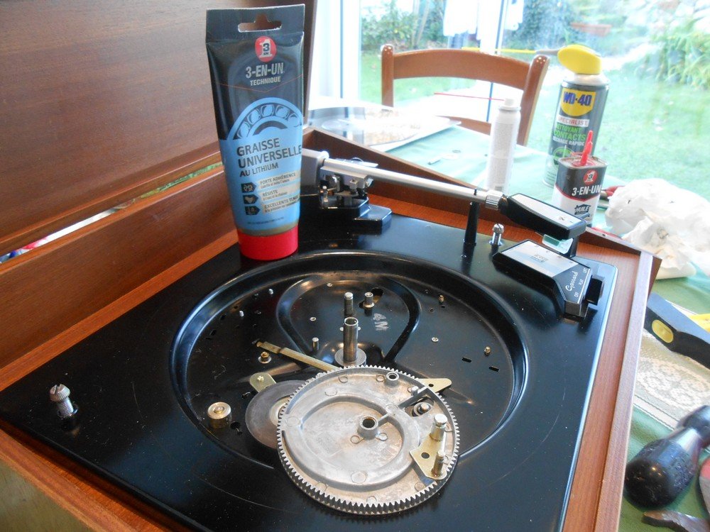

Voilà c'est fait. Comme je n'avais pas de petit chalumeau sous la main. Le fer a souder posé sur l'axe pendant 1 heure cela a fait l'affaire. Une pince et hop!!! L'ancienne graisse était dure, solide!!! :tinostar:
Un bon nettoyage et une micro goutte de graisse universel fine...
Nettoyage+ micro graissage.JPG (214.53 Kio) Vu 17309 fois

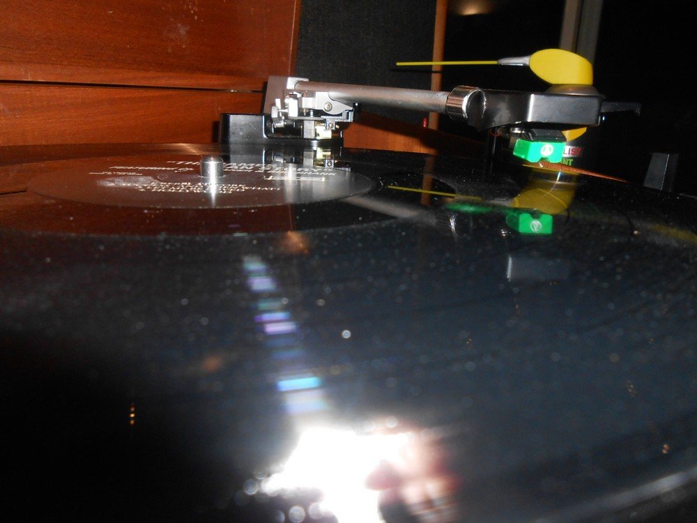

Un bon graissage aux endroits stratégiques. C'est parfait! Le piston fait encore son office. Il a décider de reprendre du service! Après un petit réglage C'est nickel. :genial:
En photo:
Tout fonctionne!.JPG (158.22 Kio) Vu 17294 fois

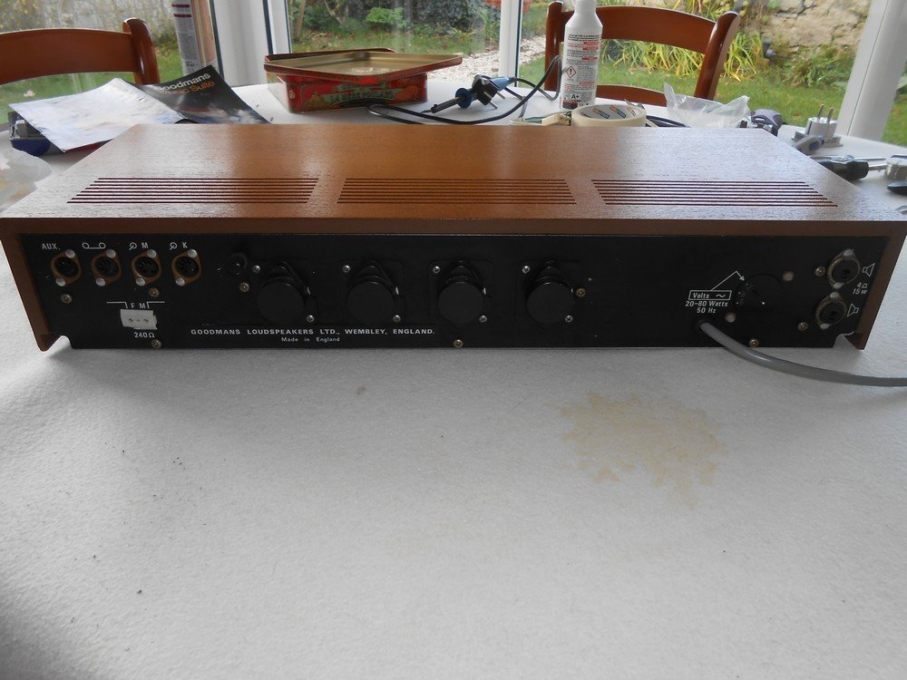

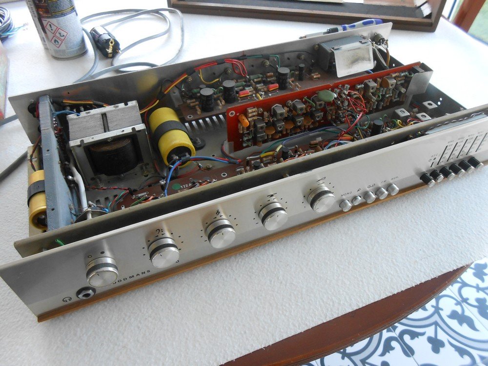

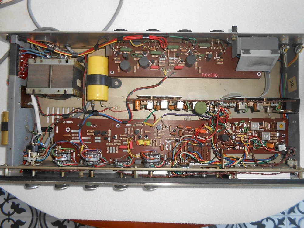

Dans cet ensemble "Goodmans Music" voici l'amplificateur/tuner Goodmans 3000. Si vous en trouvez un sur votre chemin n'hésitez pas! Il est beau, a un superbe son. Il est très complet entrées, MM/MC auxiliaire et cassette. Il a une puissance de 15 w en 4 Ohms. Il faut donc du haut rendement en enceintes. Je le connais bien car j'en ai déjà un dans mon petit atelier quand je bricole. :casque:
C'est un ampli solide avec une faiblesse sur la partie tuner.
A l'ouverture c'est de mon avis de profane bien construit. C'est beau dehors et beau dedans, les condensateurs sont "BIG".

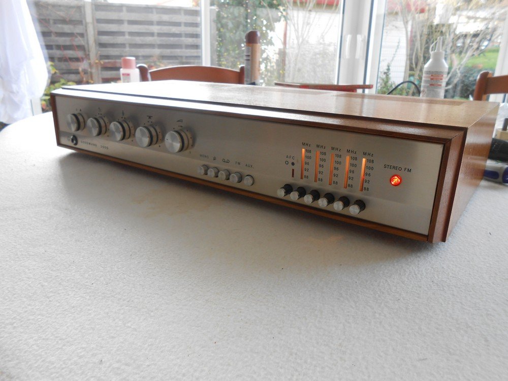

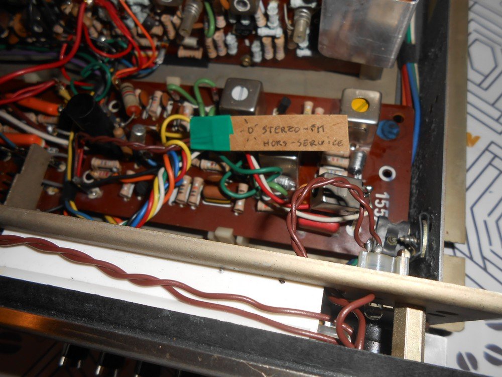

L'indicateur de réception en stéréo ne fonctionne pas, insoluble pour moi. J'ai donc mis en série l'ampoule sur celles existantes qui éclairent le tuner. C'est réversible.
Nettoyage à la bombe partout ou je pouvais, nettoyage de la façade et des boutons. Un petit coup sur la boiserie le chiffon était noir...

La panne est insoluble pour moi. Mais pour le fun cela va s'éclairer quand même....JPG
La panne est insoluble pour moi. Mais pour le fun cela va s'éclairer quand même....JPG (201.22 Kio) Vu 17196 fois

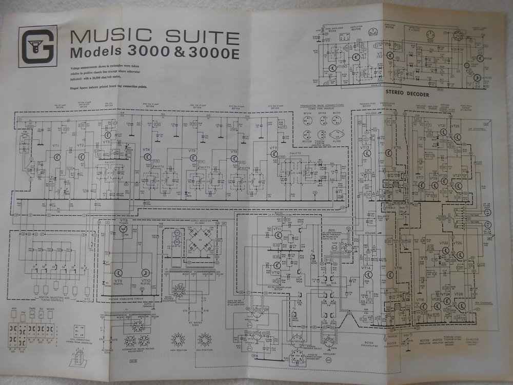

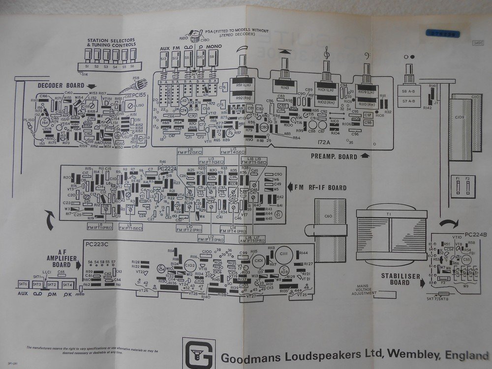

Ouverture et une jolie surprise pour les experts....JPG (223.94 Kio) Vu 17189 fois
Schéma pour les experts.JPG (221.79 Kio) Vu 17190 fois
Schéma pour les experts seulement.JPG (224.48 Kio) Vu 17190 fois

Voilà prêt à chanter. :genial:
Il est beau!.JPG (180.28 Kio) Vu 17184 fois

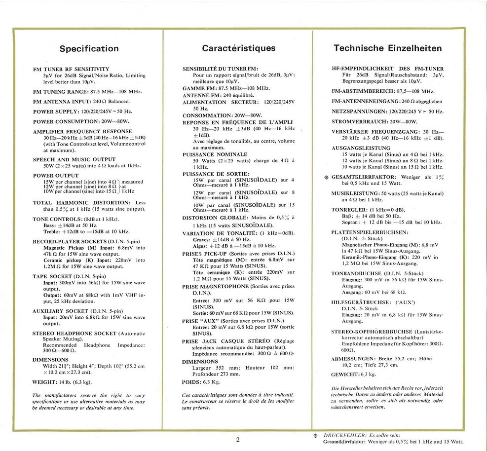

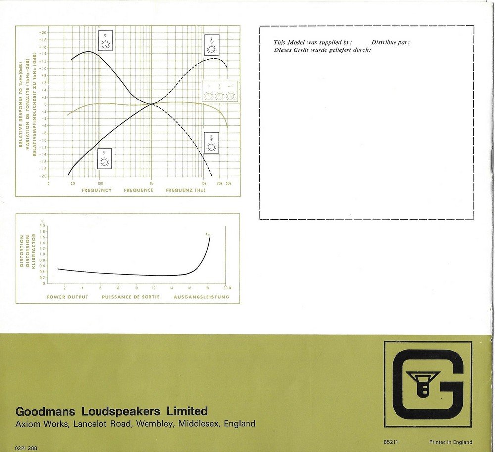

Le mode d'emploi en Français! Téléchargeable en intégralité sur ce lien: English-Français-Deutsch: https://www.dropbox.com/sh/7pkxv1t1i1g3 ... tEVja?dl=0
MDP 1.jpg (325.58 Kio) Vu 17117 fois
MDP 2.jpg (219.34 Kio) Vu 17117 fois
MDP 3.jpg (210.69 Kio) Vu 17117 fois
MDP 6.jpg (244.17 Kio) Vu 17117 fois
MDP 7.jpg (271.28 Kio) Vu 17117 fois
MDP 10.jpg (114.15 Kio) Vu 17117 fois

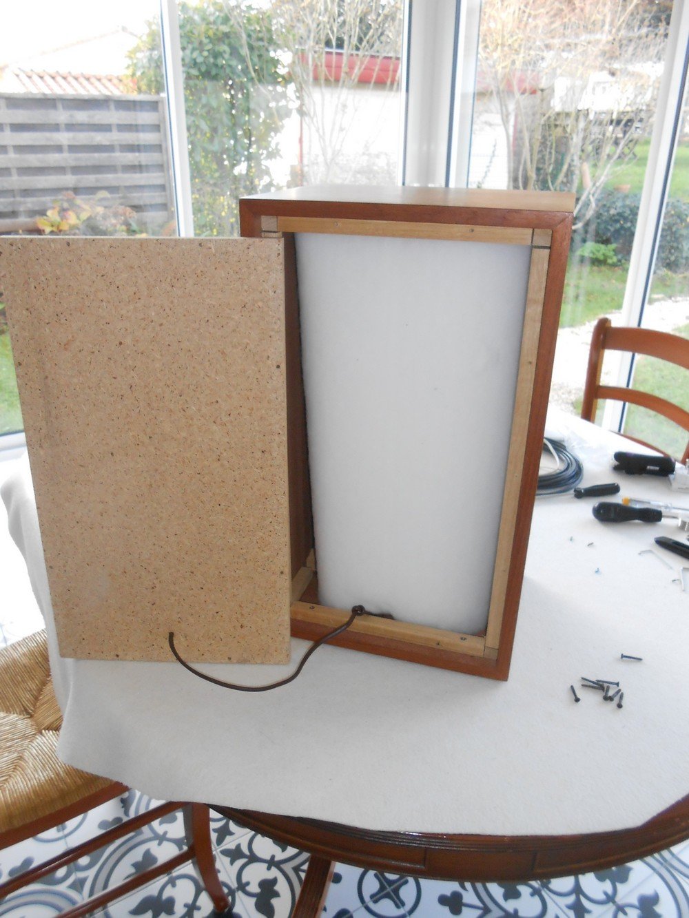

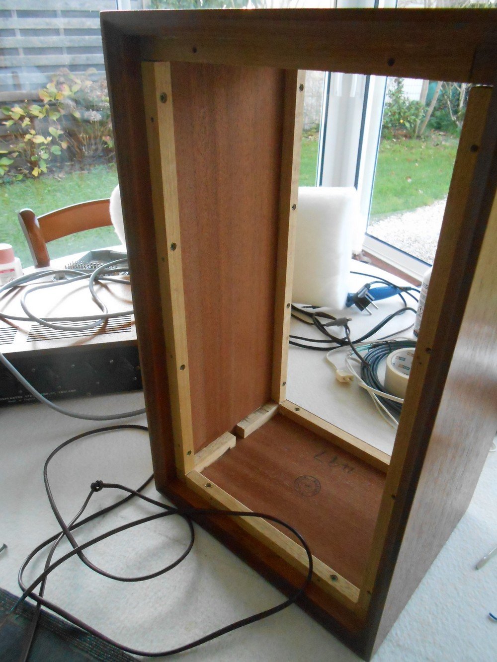

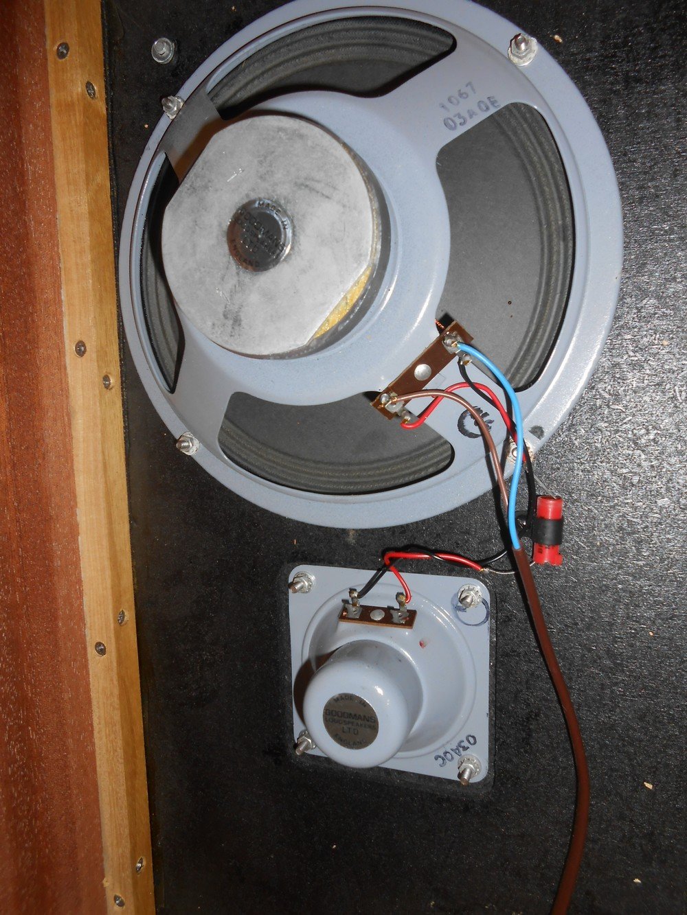

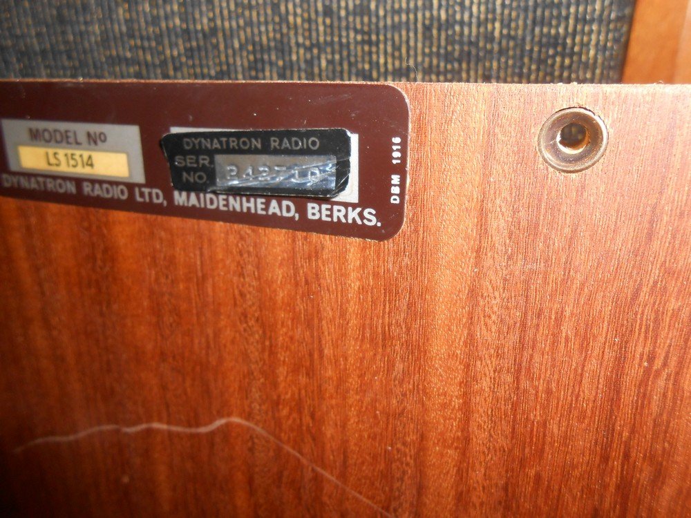

Ces enceintes badgé Dynatron mais avec des HP Goodmans sont une belle découverte. En démontant les Belles j'ai été très impressionné par les détails de conceptions et le montage des "Cabinets".
Nous sommes sur de la haute qualité de fabrication. Le tissu de la façade pourra même être réutilisé. :prosterne:
L'ébénisterie est irréprochable et la qualité des matériaux comme la conception me laisse sans voix. Pour de petites enceintes, elles ont tout des grandes. C'est ce qui va me guider dans la rénovation.
Condensateur de haute qualité pour l'aigue ou medium aigue, (pas de doc technique sur ce modèle LS 1514...), une légère amélioration de l'amortissement, enfin une petite retouche sur le panneau avant avec un chanfrein pour ouvrir la diffusion du son. Comme bien souvent pour des questions de coût de fabrication, le détourage est droit... J'ai l'outillage qu'il faut.
Des tasseaux de renforts vissés avec des cruciformes en 1969.JPG (209.74 Kio) Vu 17146 fois
Etonnant le tweeter est en dessous du large bande.JPG (358.59 Kio) Vu 17146 fois
Le condensateur de 8 Uf est HS.JPG (207.96 Kio) Vu 17146 fois

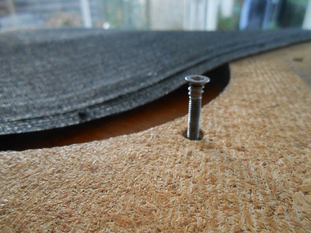

Les vis sont à double filetage et inversé!.JPG (216.06 Kio) Vu 17146 fois
Pour fixer parfaitement les HP sur la façade avant, une vis métal puis bois à filetage inversé. :o
Un cone métal pour éviter le fraisage de la vis..JPG (232.84 Kio) Vu 17146 fois
