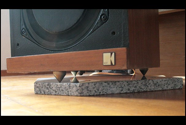

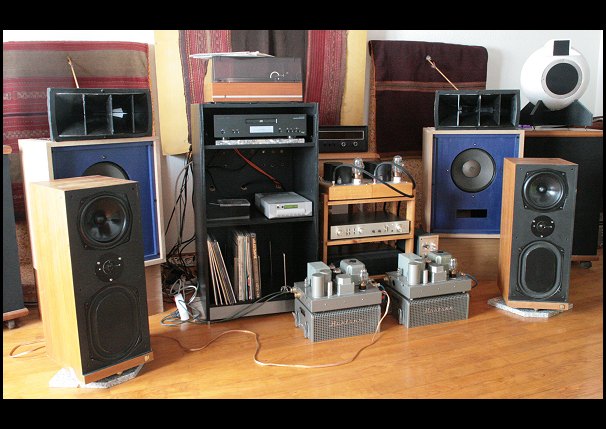

Juste rebranchées. Récupes à l'Emmaus local pour un prix ridicule. Tweeters remplacés car des Audax TW9 (17?) avaient pris place en guise de T27 (merci au chef pour la paire de remplacement
Cablage refait, condos mesurés proches des valeurs théoriques. Trous sous la caisse rebouchés (pour accueillir des pointes, absentes).
Elles fonctionnent plus que bien. Le grave est un peu généreux certe mais l'ensemble est très doux et bien détaillé sur les bloc Hortson 6L6GC.
Les timbres sont perfectibles mais plus qu'acceptables.
Petit découplage maison : pointes posées seulement, le tout sur plaque de granit.
