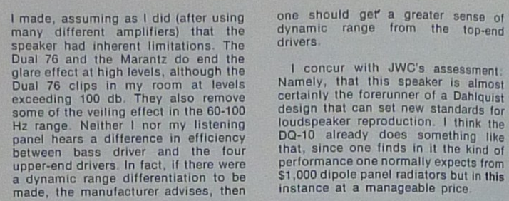

Je crois que Jean a quelques électroniques à tester sur les trois voies, y compris le D75 qui est plus puissant que les model 9 sur le grave... :whistle:
Sur papier oui, mais j'ai des doute en pratique, ici en comparaison avec le D76, proche du D75, sur des Dahlquist DQ-10 :
Aussi dans le sujet du D75, l'auteur de l'article de la revue du son fait état de la comparaison en ne référençant pas directement le Model 9, mais c'est tout comme :
Donc oui, le D75 a été conçu pour ces panneaux, mais cela n'exclus que les Model 9 marchent mieux. Je pense que cela vaut la peine de faire un essai.
