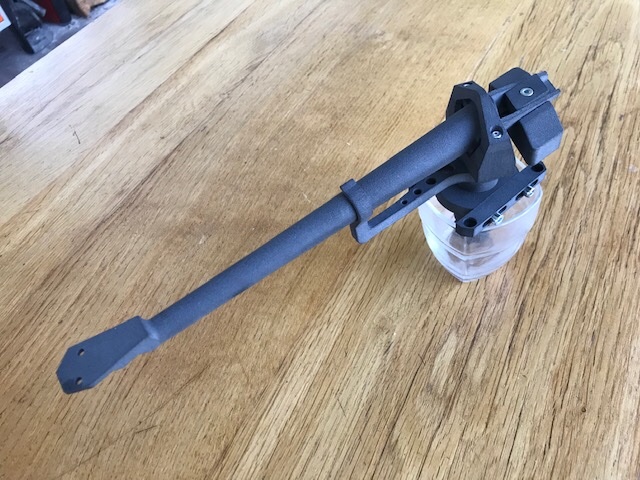

Voilà, Le Bras est assemblé, plus qu'à faire le câblage et à attendre les morceaux de la platine.
Ensuite, il faudra encore définir le poid du contrepoids et créer le moule adapté. Pour l’instant, c’est un contrepoids fictif
Très content du résultat, le système de couteaux est efficace et les roulements sans jeu

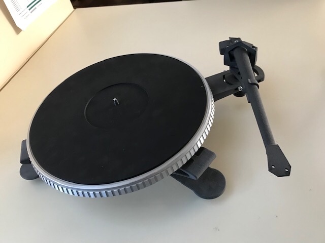

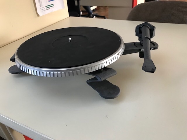

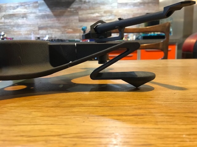

Des nouvelles du front.
Le Bras étant quasiment fini (reste le contrepoids à faire),je me suis penché sur la platine.
Comme dit au début, j’ai récupéré sur une dual direct drive moteur et plateau.
J’ai soigné la forme des 3 pieds (hormis pour le fun) afin que la platine soit posée sur 3 cônes, qu’elle ai un léger amortissement et limiter la résonance (ça, c’est au feeling perso

Peux-tu nous en dire plus ?Frittage chargé alu. Masse volumique 1,5.
"Le frittage est un procédé de fabrication de pièces consistant à chauffer une poudre sans la mener jusqu’à la fusion. Sous l'effet de la chaleur, les grains se soudent entre eux, ce qui forme la cohésion de la pièce. Le cas le plus connu est celui de la cuisson des poteries"
