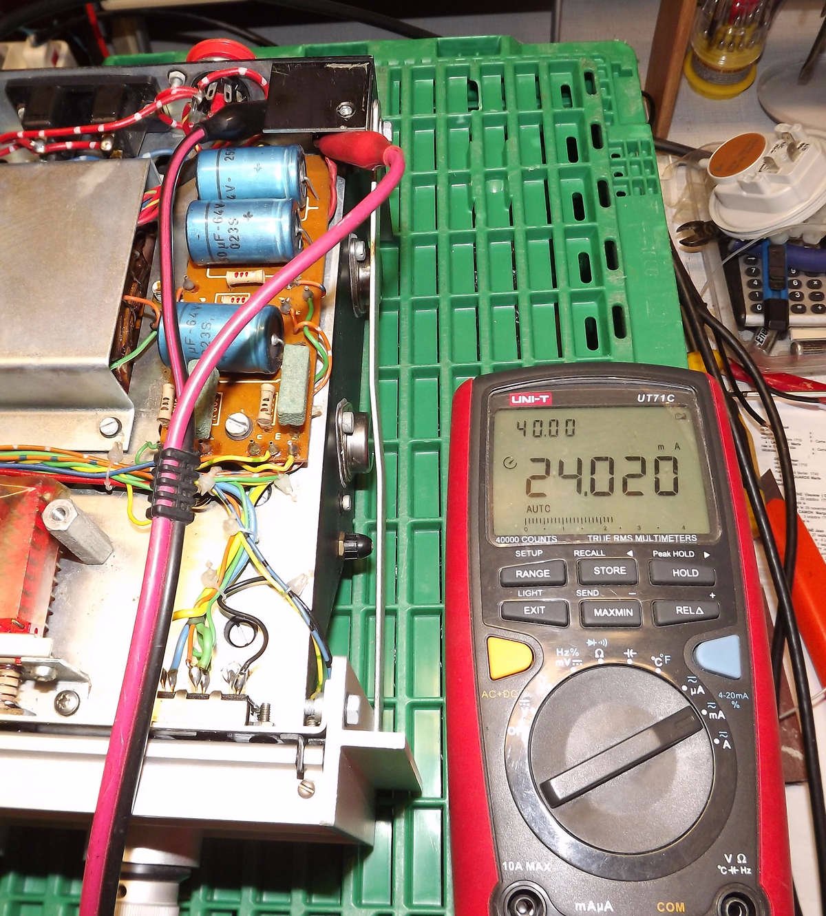

Durant un après midi de dur labeur sous un soleil de plomb, derniers fignolages (traitement préventifs des potentiomètres, réglage du courant de repos, rééquilibrage du double potentiomètre de volume, écoute - surprenant en outdoor sur de vieilles IIT suicide- passage à l'oscillo -magnifique signal carré-), derniers tests ce soir à la maison sur les BEO 1000 (connection DIN 2 broches oblige). L'écoute confirme l'excellente impression de l'après midi.
Encore un peu de travail sur la prise casque récalcitrante, le ponçage des prises RCA oxidées et en dernière minute le changement du voyant d'allumage qui vient de lâcher (opération DIODE...) et il pourra être confié à des oreilles plus expertes du côté de chez Jean Luc.

Fin des travaux cet après midi , lampe 14v capricieuse ,très oxydée et bien sur tombée donc vraiment hors service ,
remplacée par une diode haute luminosité à 1 mA
ensuite démontage des embases d'entrée pour désoxydation au mieux possible .....tiens un joint pour isoler les embases ...mais à quoi cela ressemble t'il ???
nettoyage en cours ....difficile de brancher deux cordons modernes vu le faible espacement disponible .
ultime vérification des courants de repos après chauffe

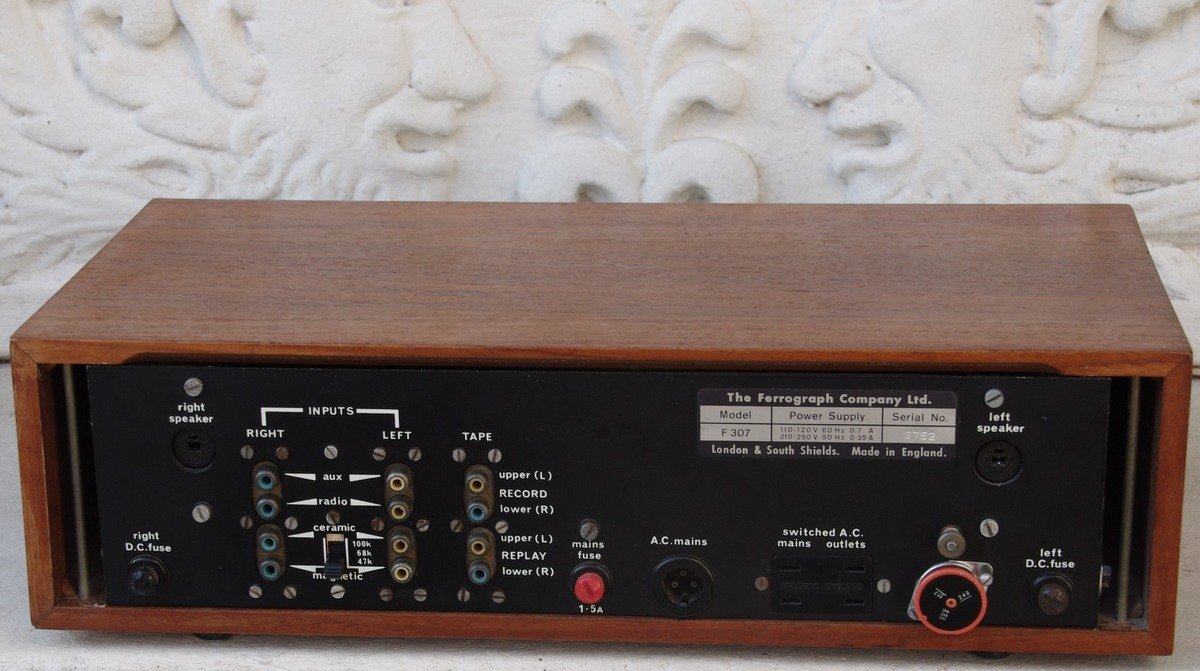

Un peu de temps pour m'occuper du petit F 307 qui est chez moi depuis samedi dernier
Je l'ai branché sur les Technics SB-E100 avec un modeste lecteur CD Kenwood en source.
Nos meilleurs ennemis ont pas mal de défauts vu de coté ci de la manche mais il faut reconnaitre que pour la HIFI ils savent faire.
je ne sais pas comment ils calculent les watts chez eux mais ce monstre de 20 watts déménage sévère sur mes enceintes, quelle patate
Je vais faire plusieurs tests sur mes différentes enceintes avec une meilleure source et je vous tiens au courant de mes impressions dans la semaine.
