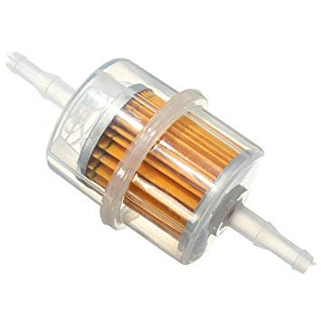

Je me suis fabriqué une unité la semaine dernière. :whistle:
Mélange : eau déminéralisée + un peu d'alcool isopropylique + tensio-actif : liquide de rinçage de lave-vaisselle .
Mélange à température ambiante (20°) ou très légèrement chauffée (30°).
Rotation 1tr/mn ; temps de traitement 20 mn.
Bonus : filtrage permanent de l'eau en circuit fermé. [:cerveau picole]
Bonus² : 2/3 trs de rinçage dans un mélange propre dans un bac séparé.
Très bon résultats, même sur des disques très très sales.
Inconvénient : temps de séchage très long.
Edouard-
Messages : 1841
Re: Nettoyage disque vinyle avec des ultrasons .
Message par Edouard- »
Salut
Tu utilise quoi pour filtrer ? Un simple filtre mousse ? Filtre à café ? Ou filtre encore plus fin (genre filtre amiante ou microparticules ?)
Edouard
Unic
Messages : 4383
Message par Unic »
2 filtres à carburant en série.
