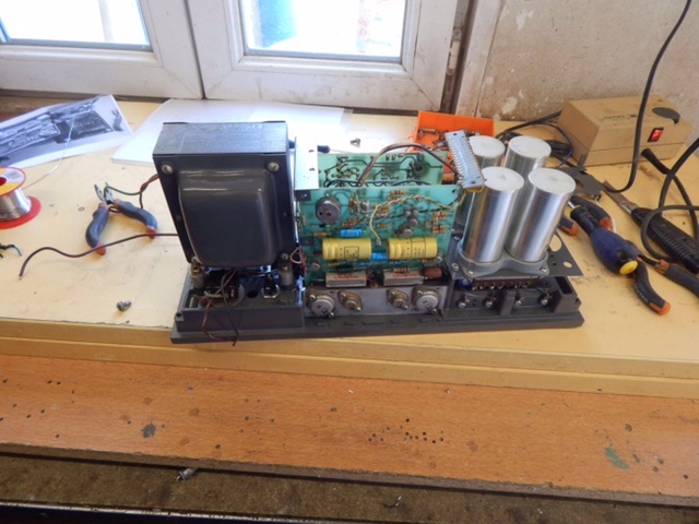

Quelques nouvelles du SE-408 qui vient de revenir à la maison.
Gros boulot de Patrick qui a contrôlé absolument tous les composants et changé tous ceux qui avaient dérivé.
Il a également revu l'ensemble du câblage qui avait bien souffert!!!
Ici, on repart quasiment sur un ampli neuf!
Pour en revenir à la carte d'equalisation, c'est bien foutu. Elle est réversible. D'un côté, Le filtrage agit, si on la retourne, on shunte le filtrage. Reste à lui faire un joli wood case et ça sera parfait
