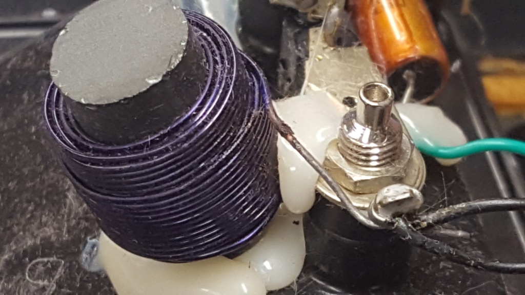

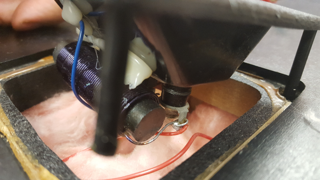

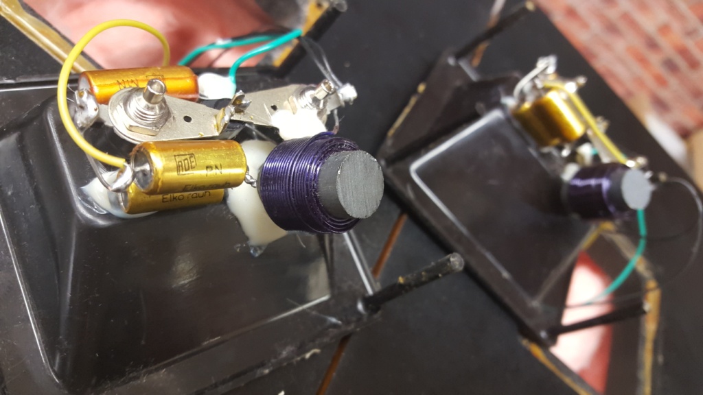

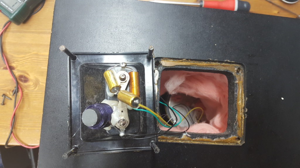

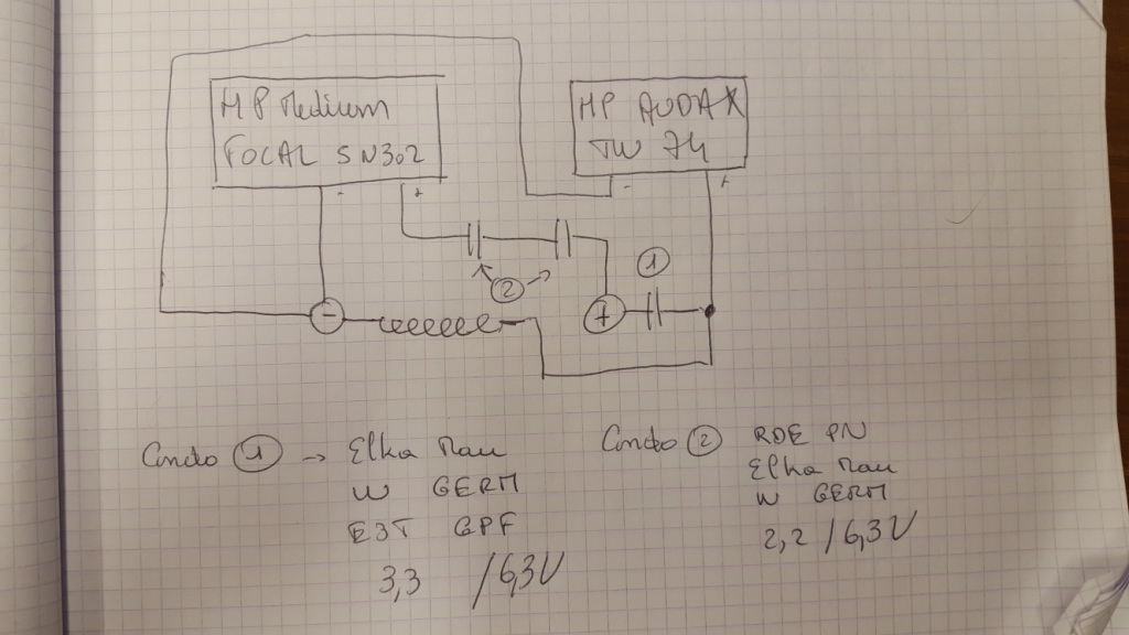

De plus pour alimenté la discution et votre curiosité, pour vous qui avaient certainement vu bien plus de filtres que je n'en verrais, je vous laisse apprécié le montage !!
D'ailleurs, malgré un test de continuité correct sur les hp (focal medium et tweeter) je n ai pas son sur les tweeters et un peu faible sur le médium !
avec les decade l36, le medium donne bcp mieux et les tweets fonctionnent)
je suis surpris que les deux ne donnent pas ??? bizarre non ?
schemas deduit du filtre:
(bien sur vous avez rectifié: il faut lire 63 V ...)
filtre caisson médium et tweet, directement coller sur le bornier en plastique..:
Pour finir la bobine sur le bornier du caisson médium bass (pour les deux hp focal 8N401 et pour alimenté le bornier qui alimrente le caisson medium/tweet

Concernant le filtre, j'ai dessoudé et testé les condos, ils n'ont pas tant dérivés que cela, pour leur résistance relative, je ne sais pas mais peu importe, je les remplacerais par des neufs, mais pas les selfs car je n ai pas le matériels pour connaitre leur caractéristiques .

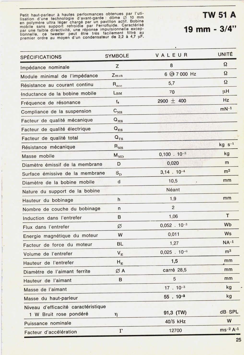

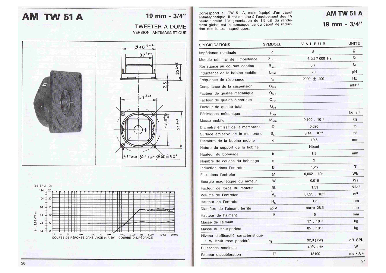

tu as raison, de toute facon,n'ayant pu obtenir d'info (donnée technique sur ce model de tweeter) et n'ayant pas eu de reponse d audax, je m'en remet a mon vendeur de la bay..

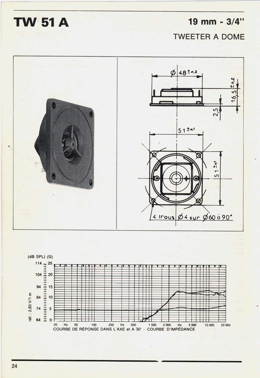

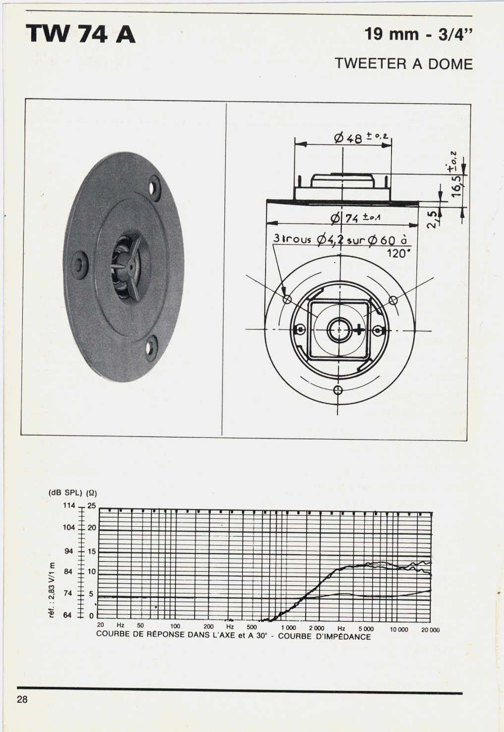

alors voila , enfin apres plusieurs heures.. les plans et caractérisitiques des tw74 a qui sont les meme que les Tw51a !
du coup , merci phil, pour ta suggestion, mais les caracteristiques sont pas les meme, le tien a l'air meilleur, mais les frequences sont differentes et je ne saurais adapté le filtre...
si cela peut servir , ci dessous:
AMTW51A - Catalogue 1986.jpg (841.12 Kio) Vu 5948 fois
je me demandais egalement si il y avait un interet a remplacer le tw74 par un Anti Magnetique(tw51)
toutes les caracteristiques sont les memes (sauf l'entrefer) on gagne un peu en rendement..
quels avantage?, est ce judicieux ou utile (a l'ecoute) et surtout comment puis je adapté le filtre..
