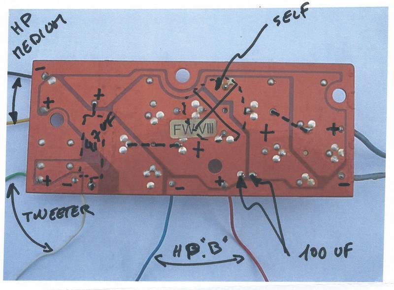

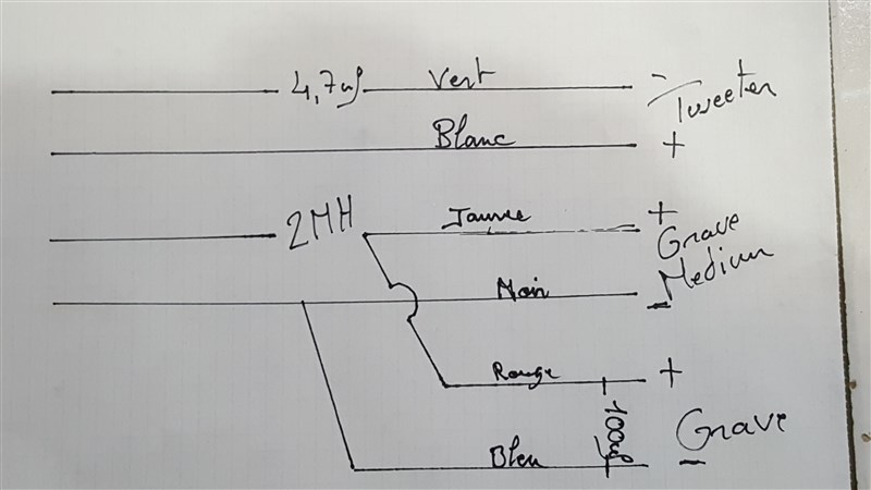

Tu m'as donné l'idée de faire le schéma du filtre, j’espère ne pas avoir fais d'erreur.
Pour moi la self et le condensateur de 100 uf servent à la fois pour le medium et le grave. Le fil rouge correspond au + du grave sur la photo du filtre.
Du coup ce sont peut-être deux petits large bande?

Sans le filtre sous la main , difficile d'être affirmatif à 100%, mais je serais très surpris que ça corresponde à ton shéma ....

Cela m'a surpris aussi, mais je ne comprends pas pourquoi je retrouve le fil rouge sur la zone + de la carte juste après le self et le condo.
Cette zone + continue après jusqu'au fil jaune pour le medium ou il y a une indication "mittelto". Pour que la zone + se poursuive jusqu'au fil jaune il y a un pont en fil de cuivre étamé nommé L3 33/4.
Mes compétences en la matière sont limités, ça ne remet pas en cause des essais pour écouter si il y a un mieux en mode basse-reflex. Si déjà ces mini HP arrivent encore à fonctionner et avoir un minimum de talent, ce sera très bien.

Alors , je suis pas doué avec l'outil informatique , mais voila ton filtre .
La self est commune au deux HP (grave médium) , mais seul le HP de grave est filtré de façon bien plus raide avec l'ajout d'un condo de forte valeur (le fameux 100uf).
La valeur de la self est de 2MH.
Voila.

Bon j'ai bien regardé le circuit imprimé, je pige toujours pas.
Dans la zone + la self+le condensateur de 100 uF filtre bien les deux HP.
les points de soudure du 100 UF sont indiqués sur la photo.
filtre Hfi.jpg (119.45 Kio) Vu 4931 fois

C'est pourtant simple , la partie commune sur ton filtre c'est le moins le plus du grave tu as le condo de relié entre + et - et le plus du médium non juste le strap ....
Ils ont gagnés une self avec cette astuce .

Voilà après une discussion plus approfondi en MP avec "LeTof"et pour mieux décrire la carte.
Effectivement, étonnamment, les deux HP sont filtrés de la même manière.
De droite à gauche sur le circuit imprimé, j'ai le + du secteur fil gris 1er zone + du circuit avec un strap vers la 2ième zone avec le départ de la self du condo. 100uF puis la 3ième zone ou il y a un e étiquette "FWVIII" un strap "envoi sur le medium" et la 4ième zone. Les 4 zones sont en +.
Sur la 3ième zone le + du HP de "basse" (fil rouge)donc avec la self et le condo. 100uF en série derrière. La zone - fait le tour du circuit imprimé.
Cela ouvre du coup des possibilités comme le propose LeTof.
Car, il est clair que ce sont des enceintes qui ont été fabriquées à l'économie.
Maintenant dans ce "rapiéçage", il y a des qualités. Avec des bonnes caisses et une révision du filtrage je peux peut-être en faire d'honnêtes Biblio.
Les HP sont peut-être sous-employés...
J'ai l'intuition que les enceintes et leurs cahiers des charges de l'époque ont pris le pas sur la qualité du son. Il fallait du compact et du léger, c'est le concept de ce matériel... La grande mode du moment 70/80...
La suite bientôt.
