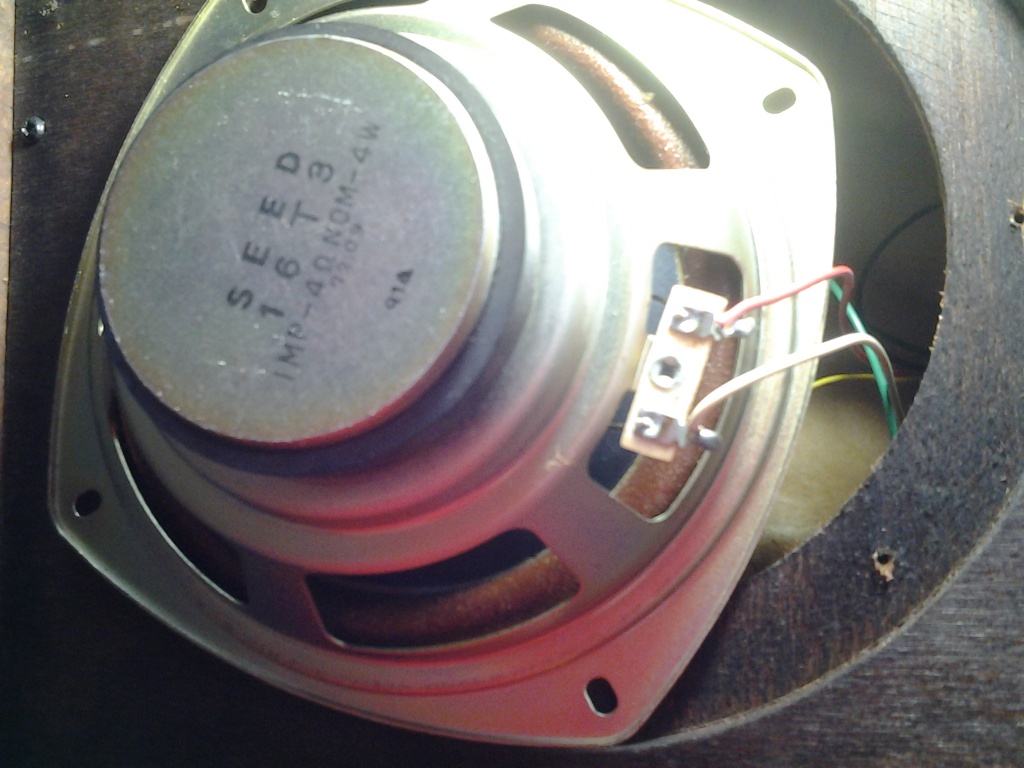

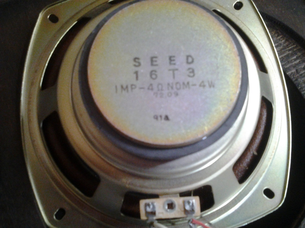

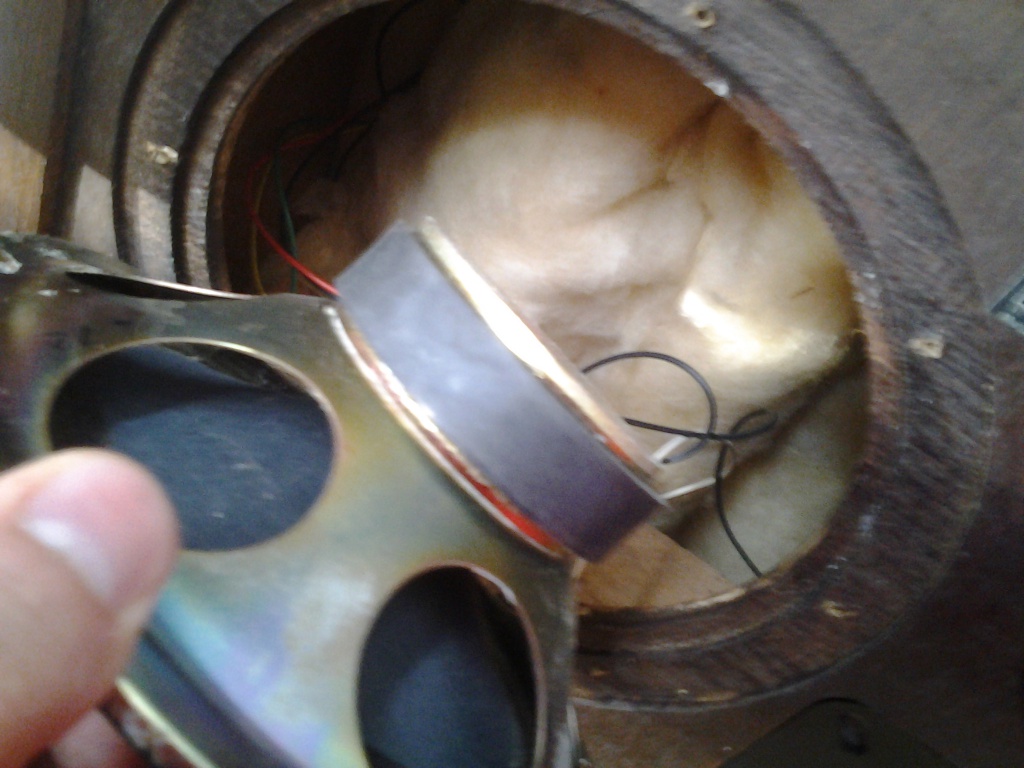

Voilà les photos. Elle ont l'air en bonne état pour leurs age.
Pour les cables ? Pour des prises din 2 broches

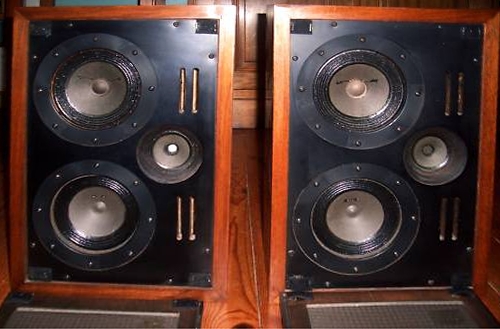

C'est bien ce que je pensais ,même source partielle que pour 3A du Foster Japonais .
Je me répète ,marque apparue en 76 tout près de 3A puisque Max était ingé chez 3A , ensuite vers 78 ils ont essayé de tout faire eux même y compris la menuiserie et certains HP cela n'a pas duré , près de 50 personnes en 79 ,ils ont fait de très bonnes enceintes .
La marque à du disparaitre en 2005 à peu prés à la fin on trouvait du Seas et du Scanpeak en HP .
Une S4 de la même époque
Alain..

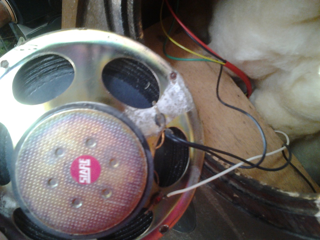

J'ai rajouté la basse ? J'ai editer, c'est une siare.
Que penses tu de l'etat et la qualité des haut parleurs ?

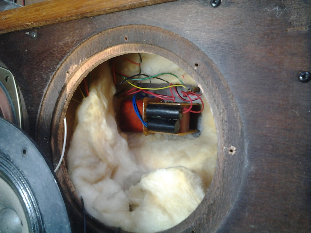

Les suspensions ont l'air d'être en bon état, il serait intéressant d'avoir également un/des photos détaillées du filtre.

J'ai trouver des cables avec branchement din pas loin sur lbc, donc première écoute. ...
Alors côté gauche tout à l'air de marché mais le son à l'air étouffé, et côté droit le haut parleur orange ( medium ?) Gresille et n'a pas l'air de marché, mais le sons est beaucoup moins étouffé. J'ai fais le test sur un zappa le new york en vinyle, malgré tout sa le son est d'une richesse comme jamais mes oreilles de débutant n'ont entendu, les guitares et le saxophones ressortent vraiment bien.
Est ce que le changement de polarité des fils peuvent changer quelque chose a mes problèmes ?

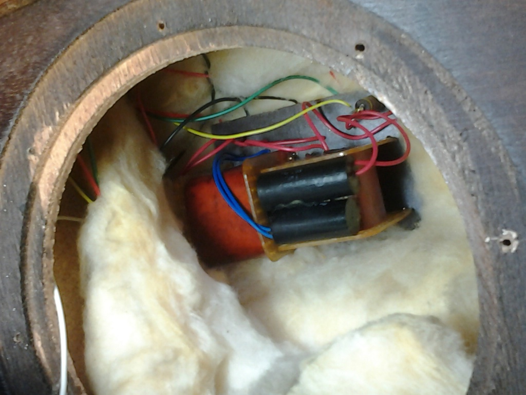

Tu n'as pas mis de photo de tes filtres.
Il y a de grandes chances que tes problèmes viennent de là

C'est sa les filtres ?
CHARLES33
Messages : 3060
Re: Alpheratz s5
Message par CHARLES33 »
Oui c'est ça, on voit 2 condensateurs, une résistance, une ou deux self. Si ça grésille il faut d'abord s'assurer qu'il n'y a pas de mauvais contacts sur l'ensemble du circuit (connections Borniers / connections entrés filtre/ connections sorties filtre/ connections HP. J'ai vu également sur les premières photos un variateur (aigu ou grave ?), il faut le démonter et lui injecter du produit contact électrique (type KF), oxydé ce variateur peut être égalementla cause de ce grésillement.

Oui c'est vrai que quand je touche variateur sa grésille. Et le haut parleur qui déconne grésille uniquement, aucun son ne sort.... Je vais m'en occupé ce soir ou demain matin. Merci pour ces astuces, je vous tiens au jus

Tu devrais vérifier les condos des filtres aussi (sûrement une des causes du déséquilibre entre tes 2 enceintes)
