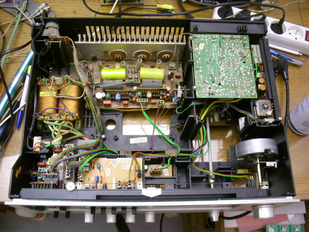

Re: Telefunken TA 350
C'est rare de voir un ampli au transfo sans blindage.sinon si c'est allemand, ça devrait être rigoureux !
Jonathan
- michel29
- Messages : 1895
transfo sans blindage ?
ces transfos ont une armature en "C"
au départ un rouleau de tôle mis au carré puis scié en 2 pour y mettre les enroulements
permet un gain de poids et de volume par rapport au tranfo "E-I" classique
moins de fuites magnétiiques à condition que les 2 "C" soient bien plaqués
Telefunken , Philips et grundig en ont utilisé beaucoup
courant aussi en aéro pour les tranfos 400Hz
performances proches des toriques sans la fragilité
actuellement ce sont les "R-core" qui s'en rapprochent le plus
principale différence : le rouleau de tôle n'est pas scié sur le "R-core" les enroulements sont bobinés directement sur le noyau
