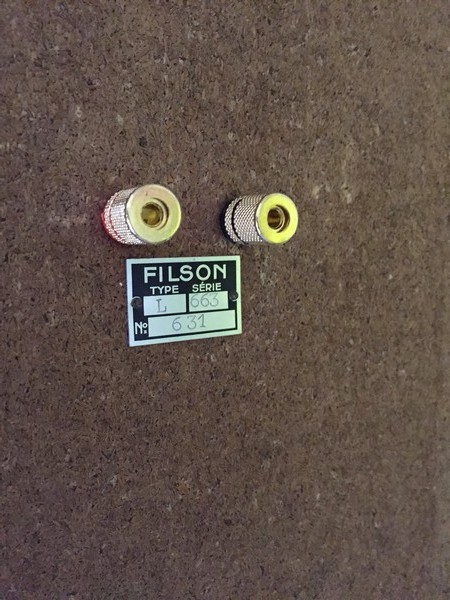

Je prends la suite de ce sujet pour vous présenter les miennes récupérées il y a un peu plus d'un an.
J'avais mis en vente une paire de Philips 22RH427, une personne demeurant près de Paris me contacte afin de les lui envoyer, chose relativement difficile vu le poids mais néanmoins réalisable. Après quelques mails et appels téléphoniques il me propose un échange contre des Filson type L série 25 de 1959 ( j'avais acquit à l'époque un petit lampe Diy tout ECL 86 et le large bande sur du lampe ça devait le faire, afin de poursuivre ma quête ).
Je décide donc de faire le trajet ( 7h de route aller/retour ) et la!!! magnifique rencontre, un accueil génial et du matériel a faire pâlir de nombreux auditoriums, un vrai passionné amoureux des 427, des 9710 et des ampli à lampes... bref.... je repars donc avec les Filson L 25, une paire de L serie 663 vide sans HP et une magnifique Dual 1019 que je vous présenterai a l'occasion.
De retour à la maison, je branche les L25 sur le petit lampe et je prends une première belle claque. Essai sur le petit Philips 22ah590 et paf!! re-belote. Il faut dire que ce petit ampli est plutôt extraordinaire ( pour peu que l'on respecte un rendement minimum de 90db pour les enceintes ), il fait quasiment tout chanter.

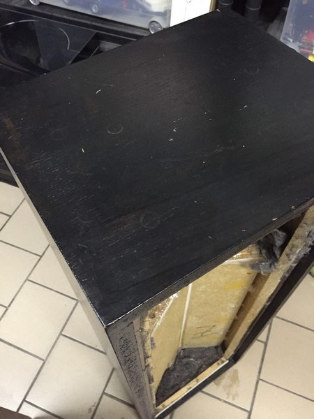

Je décide donc de les laisser branché sur le lampe, de restaurer les 663 et de leur trouver des hp Philips 9710 ( ça tombe bien il y a une paire de Sonab V1 abordable sur le coin coin 8-) ) Certes les 663 sont en sale état, une a été repeinte en noir l'autre a subit les affres du temps, la toile en façade est .... indescriptible, y a un peu de boulot!!
J'ai enlevé la toile, petites photos des dégâts.
Les Sonab V1 a cannibaliser, les caisses me serviront plus tard pour la conception de 2 caissons de basse passifs.
Décapage chimique en court, ponçage léger, un peu de pate à bois sur les petits coups

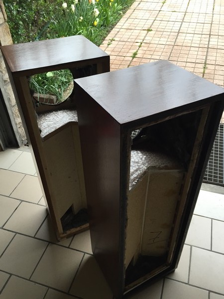

Vernissage, j'ai utilisé un vernis acajou qui a gommé les quelques défauts résiduels, la peinture noire ayant profondément imbibée le bois
a suivre ;)

Vernissage suite
Mise en place des toiles Molleton ( très belle qualité, épaisses à souhait, joli effet vintage par son rendu nid d'abeille ) avec des agrafes.
On aperçoit encore les traces de colle a bois utilisée pour les quart de rond de finition
