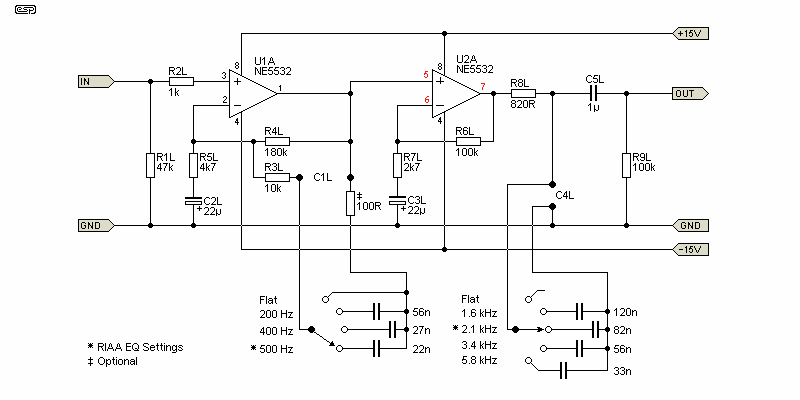

J'ai modifié le design pour prendre en compte toutes vos remarques et et l'utilisation d'un seul OP-AMP.
78rpm equalizer_V2_Schéma.png (10.5 Kio) Vu 2783 fois
Pourriez-vous y jeter un œil, svp ?
Dois-joindre les masses des Cinch au plan de masse (GND) ?
Je ne me suis pas encore occupé de l'alim.
Par avance merci.

Re: Pourriez-vous vérifier mon PCB, svp. (78rpm equalizer)
Message par lenicky »
Bonjour Pedro
Le schéma de l'alimentation n'est pas bon. Pour du + et - 15 volts, il faut un transfo de 2X18 volts et non 2X12 volts comme sur le schéma.

Unic a écrit :J'ai modifié le design pour prendre en compte toutes vos remarques et et l'utilisation d'un seul OP-AMP.
Tu continues à utiliser les deux Amp-Ops. Pour n'utiliser qu'un, il faut laisser déconnecté les pins 5, 6 et 7 du NE5532 ou alors utiliser le single NE5534 ...
Jorge
Unic
Messages : 4381
Message par Unic »
:gne:
Oui, je me suis mal exprimé, j'utilise un seul circuit intégré et non deux comme avant.
De façon à utiliser les 2 OP-AMP de celui-ci, sans changer le schéma initial.
Ce n'est pas ce qu'il fallait faire ?
Ça ne fonctionnerai pas ainsi ?
Message par chartz »
Ça me paraît pas mal ! Élargis ton plan de masse, sur toute la place que tu peux.
