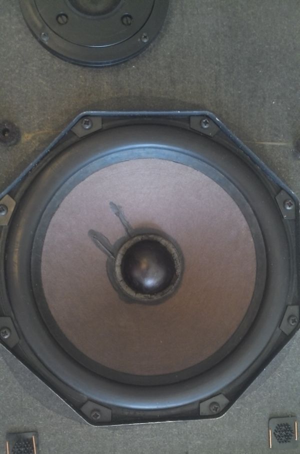

Je suis impatient moi aussi de pouvoir les écouter ; l'une des deux a son tweeter silencieux ; c'est celle qui est sur la table d'opérations (c'est pourquoi il faudrait que j'arrive à le démonter...) ; l'autre est opérationnelle.
Un court essai ce matin, en mono ou avec une DM4 à gauche, me laisse perplexe : pourquoi avoir mis le tweeter sur le haut ? avec une position d'écoute classique, devant l'enceinte, on manque vraiment d'aigus.
Alors, soit on écoute la musique debout à 1m de l'enceinte, soit un déflecteur à 45° s'impose : Cette idée inspirée de certains déflecteurs Bose ou Elipson donne un résultat bien audible : les hautes fréquences réapparaissent. J'ai même fait le test à l'analyseur de spectre pour être sûr de ne pas être victime d'un "effet placebo" ; et c'est très concluant, la courbe remonte nettement sur la droite.

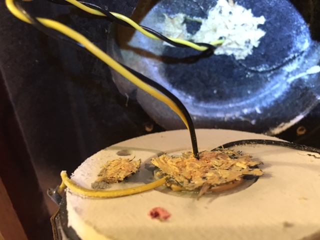

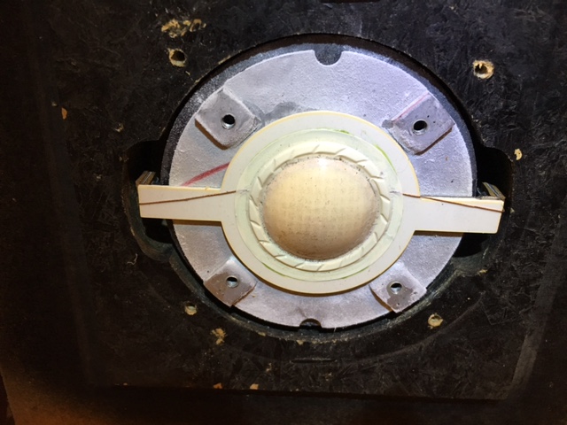

Pour l'instant j'ai enfin réussi à retirer le tweeter ; comme je le craignais, il était collé à l'intérieur.
C'est l'examen du lien concernant le tweeter (que j'ai cité plus haut) qui m'a rassuré quant au démontage de son cache plastique ; une fois le cache enlevé, en faisant levier sur l'aimant, j'ai fait céder la colle.
Voici donc le tweeter sans son cache plastique : et le même, vu de derrière : Ceci fait, j'ai dessoudé les câbles du tweeter, et mesuré sa résistance : 2 Ohm !
Pour un tweeter de 8 Ohm, que faut-il en conclure , il y a des spires en court-circuit ?

Il a du avoir un coup de chaleur ...

reste à trouver un AD0160
T4 ou T8 ?
ou un dôme de AD0160
le blanc , ce sont les premières séries
contemporain de la 22rh497
ensuite le dôme est transparent
vérifie ton multimètre sur une résistance de 4,7 ohm ou 10 ohm
rare de trouver un AD0160 avec des court-jus , bien souvent un fil casse ou fond avant
