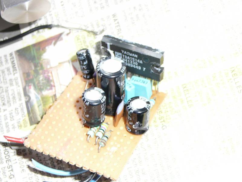

Tu sais, je ne suis pas sur que tu gagneras grand chose à remettre des STK, à moins d'une problème technique, je laisserais comme ça.

j'y refflechi mais je prefere voir si il y a moyen de les trouver a bon prix pour y reffelchir avec tous les element en main
je trouve que le montage actuel chauffe beaucoup aussi, donc je m'arme pour le choix ^^

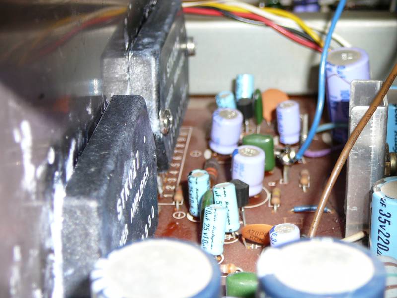

Et voila j'ai un peu avancé aujourd'hui sur ce Sanyo
le facteur est venu m'apporter les STK027
hop hop hop on demonte l'ancien montage
et mis en place les STK 27

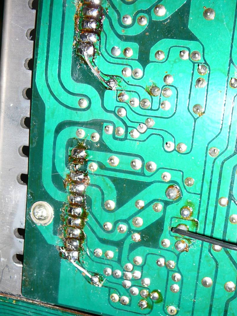

apres une heure de casse tete j'avais juste oublier de regarder le circuit imprimé, le bricoleur avait sectionner une piste sur chaque voie... la piste qui amenait le son aux STK...
bon plus qu'a attendre le retour de la madame voir si elle a du vernis a ongle ^^
bon bon relance a son aise essais tout ca... et ca marche pas!!!

a mettre sur les fils a nu que j'ai utilisé pour reconstituer la piste sectionnée.
c'est un tes bon isolant et il fait colle en plus c'est pas beau? je pourrais aussi utiliser de la colle chaude mais la colle chaude est très chiante a enlever, le vernis s'évapore au contact d'un fer a soudé la colle chaude fait des spaghetti
