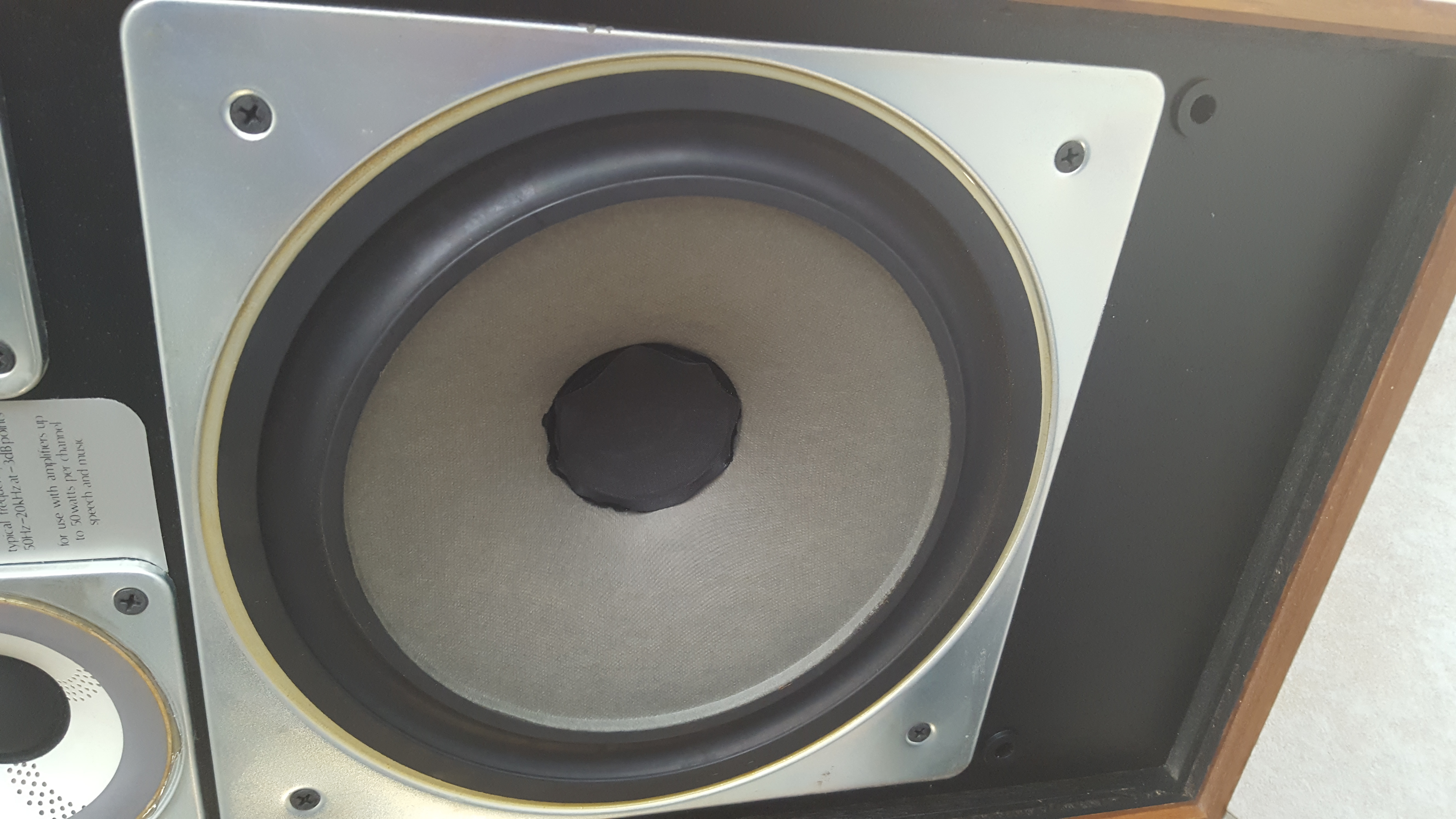

J'ai donc recuperé hier les glendales chez une personne agée qui les avaient branchées sur une vieille chaine hifi aiwa. Elles ont, selon la dame, tourné à peine une cinquantaine d'heures car son mari est depuis décédé et elle n'ecoute jamais de musique.
Inspection rapide, rien à redire elles ont été bichonné.
Cependant sur un boomer, la partie centrale est retournée et nom bombée comme sur la deuxième. Je n'avais pas fait attention sur place mais au retour en enlevant les caches je constate cela.
Aucune incidence à l'écoute. Ne s'agirait il pas simplement d'un cache poussière ?

Oui, c'est un cache poussière. Soit tu le laisse comme ça, aucune incidence sur l'écoute. Ou alors tu utilise un aspirateur, avec vitesse réglable, et tu aspire le cache en question pour le remettre en bonne position.

Merci pour cette réponse, tu me rassures. Pas mal l'idée de l'aspirateur

On dirait qu'il a été décollé/recollé enfoncé le cache poussière. Tu peux essayer l'aspirateur doucement en utilisant la main comme tuyau pour éviter que le cache soupière finisse dans l"aspirateur, ou tu le décolles et le recolles correctement. Les deux tweeter fonctionnent ?

La technique de l'aspirateur a fonctionné. Les deux caches poussieres sont désormais identiques. Pas de traces de réparation ou de recollage. Merci du conseil.

il me semblait simplement que, sur la photo, le cache poussière n'était que partiellement collé.
