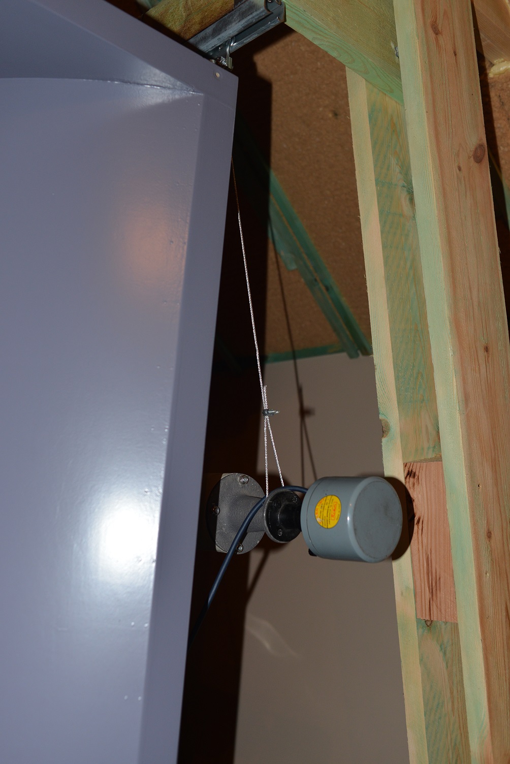

le gros pavillon serait sur rails ?
EDMONTUS
Messages : 481
Localisation : Espagne
Re: Riem Milano : Model 640
Message par EDMONTUS »
michel29 a écrit :le gros pavillon serait sur rails ?
Oui Michel , le gros pavillon bas médium , médium et aigu sont sur rail indépendant du grave.
