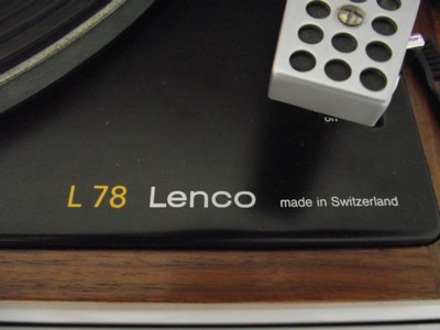

JGN a écrit ::yes!: bel état pour les 2.
Pour l'origine de fabrication, les "suisses" sont notées, à priori, made in switzerland et les "italiennes" : lenco of switzerland. ce qui doit être confirmé par l'étiquette collée sur le châssis en dessous du plateau, et comme rappelé plus haut, aussi par les marques de fonderie du plateau.
Excellente précision :yes!:
Et voici en image celle qui a été fabriquée en Suisse :
Sur l’étiquette rouge et sur le dessus du châssis, le Made in ou le Lenco Of...
En 1975 semble t'il :
