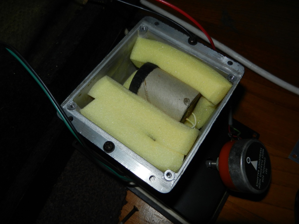

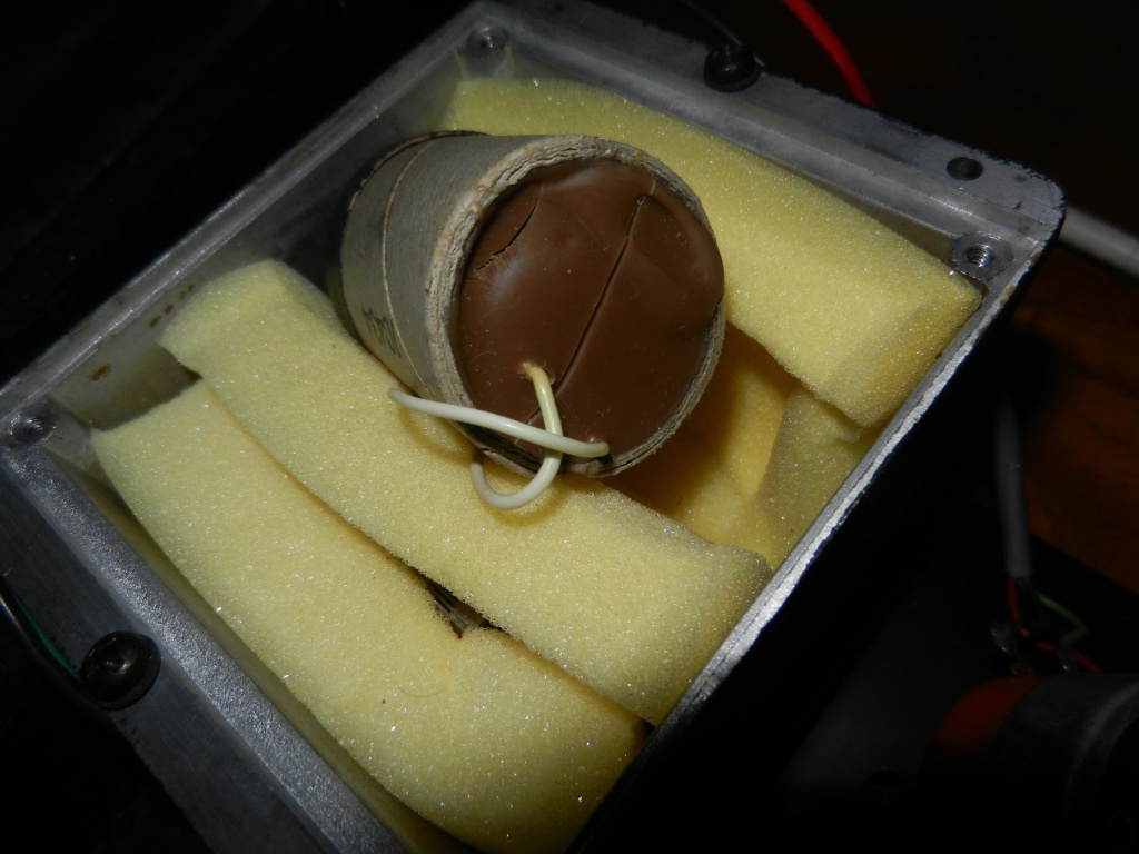

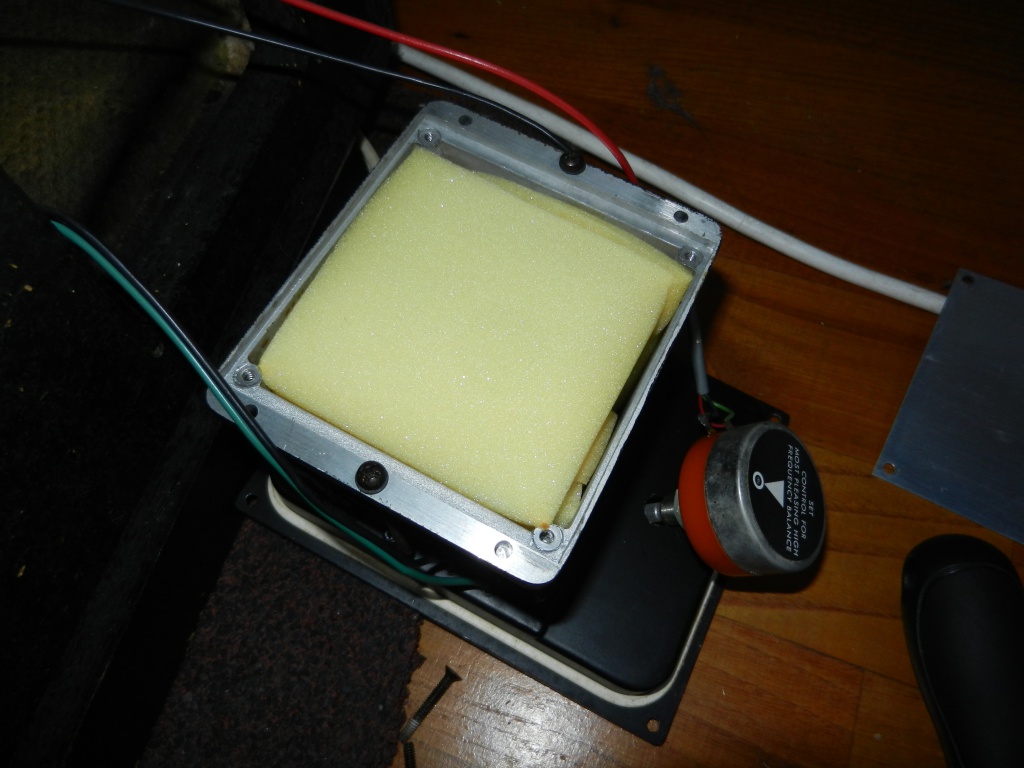

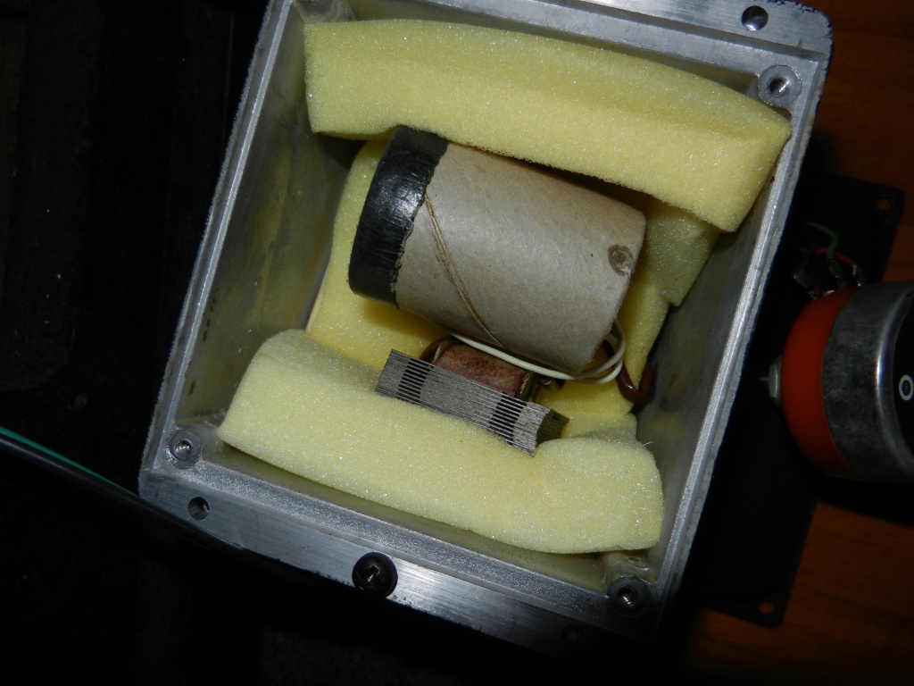

Démontage du filtre aujourd'hui pour voir ce qui se trouve à l'intérieur, certains m'ayant fait remarquer que ce dernier n'était pas sertit.
On ôte la mince plaque en fer et... de la mousse !
Dessous apparait un condensateur
Puis une self (corriger moi si je me trompe)
Et enfin, le fond de la boîte
N'ayant pas trouvé de photos sur le net, merci de m'indiquer si le filtre semble bien d'origine.
Le gros condo semble fendu sur le dessus, est-ce un signe de fatigue ?
Je souhaitais installer des borniers bananes à la place de ceux installés, mais je ne sais pas si cela va être aussi simple que je pensais.
Merci et bonne soirée !

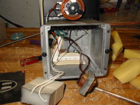

Salut,
Trouvé deux photos sur audioheritage d'un filtre d'origine. Filtre avant et après changement de ses composants, cela pourra peut être t'aider à comparer.
Jean Marc
Jean Marc

Merci, si je me réfère à la première photo que tu donnes, cela me semble donc d'origine. Même si le condo n'a pas la même forme, il semble de même type de fabrication, façon "bougie".
