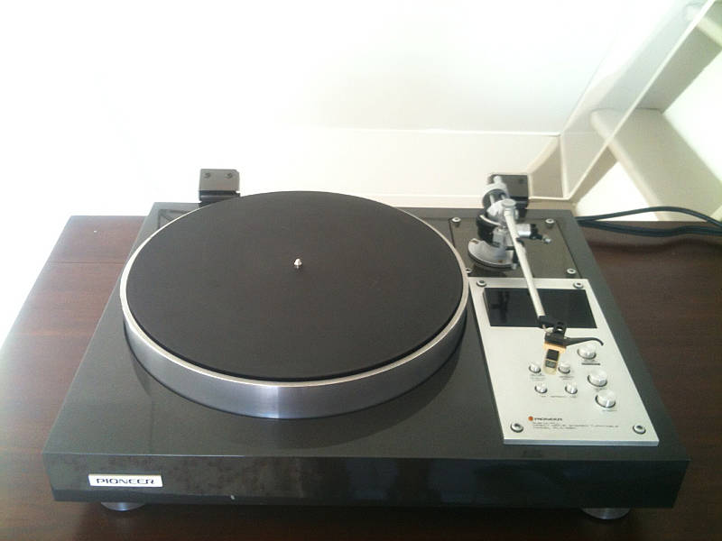

C'est un bien bel objet et qui semble être très bien conservé, on attend donc un descriptif complet avec un petit compte rendu de l'écoute qui nous ferait bien plaisir et bien-sûr de belles photos.

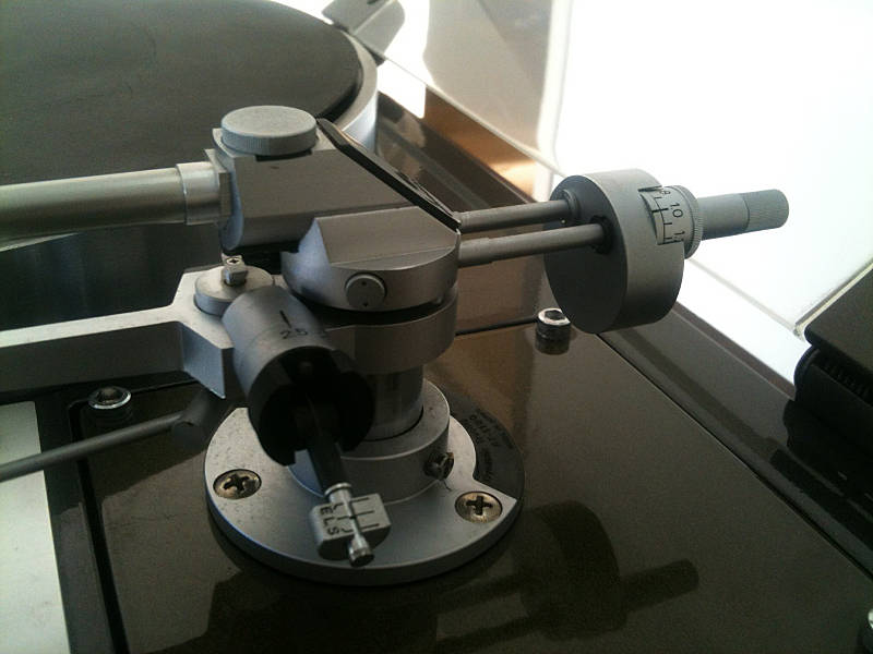

Après avoir dévissé la molette (flèche jaune), je te conseille de retirer le bras de son axe en tirant dans le sens de la flèche rouge.Bernard a écrit :Puis-je ouvrir la platine sans enlever le bras ? Est-ce raisonnable sachant que celle-ci est si lourde et le bras si léger?

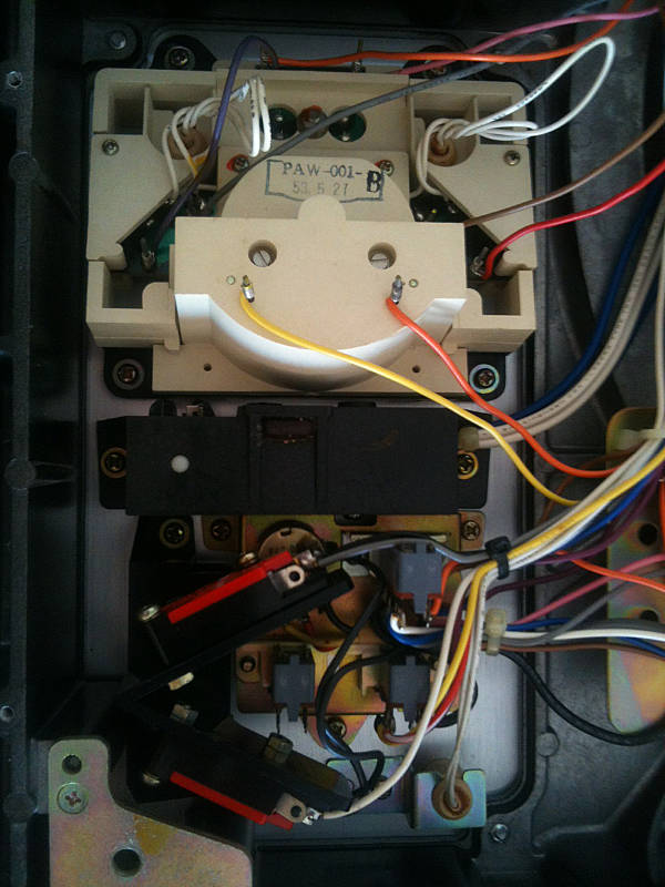

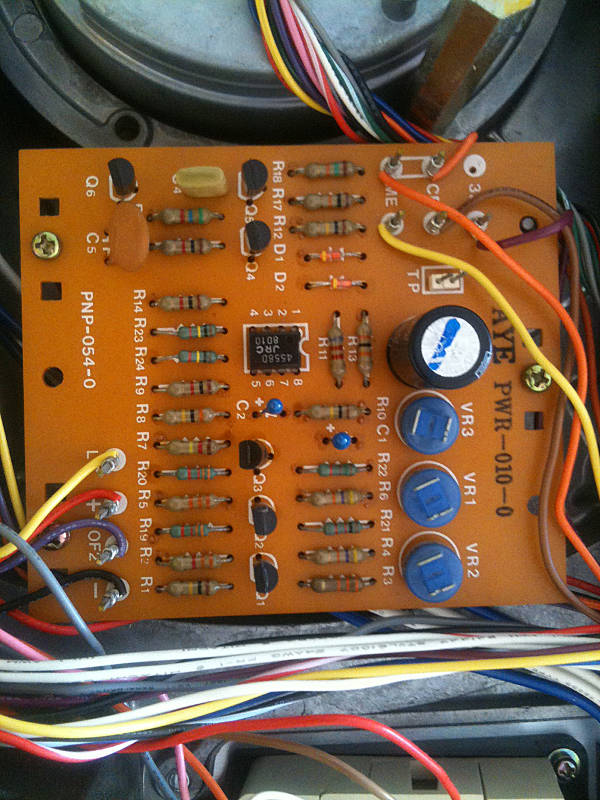

Je pense avoir fait un premier nettoyage réussi de cette platine. Je pourrai aller plus loin avec un peu plus de matériel mais déjà elle a une meilleure tête.
1) Après avoir enlevé le plateau j'ai passé le corps à l'alcool ainsi que le bras et la console. 2) J'ai retourné la bête et je lui ai ouvert le ventre pour dépoussiérage... et à part le capot de protection lui même, (en plastique rigide noir) quelle ne fut pas ma surprise de découvrir qu'il n'y avait pas un grain de poussière à l'intérieur! Allez, j'exagère à peine, j'ai enlevé un oeuf de cafard antédiluvien (celui qui le trouve sur une des photos à gagné!) et deux pattes de cafard reposant sans doute depuis une vingtaine d'années
à part ça, rien! Ni poussière, ni composants abimés (à l'oeil ...) nickel comme au premier jour!
ET j'ai enlevé la plaque de protection pour vous montrer la dernière (et pour vérifier le "no cafard's land" en dessous)

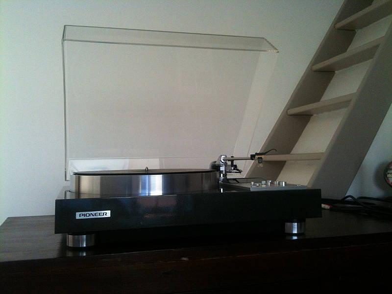

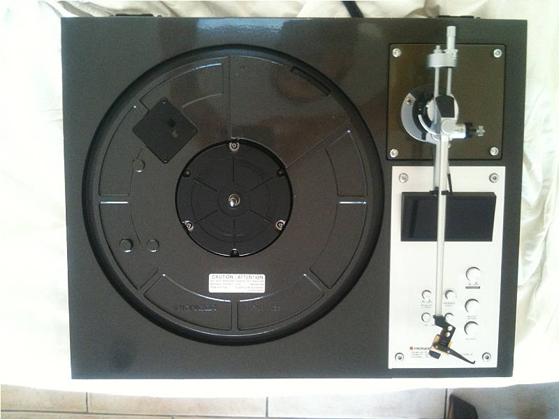

Enfin j'ai passé le plateau et le capot au miror rouge.
Je me suis aperçu qu'il manquait au quatres coins du capot des tous petits ... heu caoutchouc ??? (il en manque trois sur les quatre) pour refermer le capot sans bruit. On peut trouver ça quelque part ?

Le bras est malheureusement un peu piqué (ça se voit sur la photo) est-ce rattrapable ? Et si oui comment ? (j'ai peu d'espoir...)
