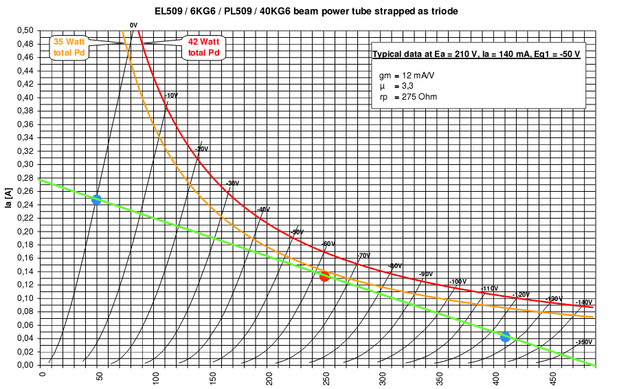

Et qui peut me donner les courbes des EL 509/519 en triode afin que l'on puisse voir ce que l'on peut faire ?
Dans cette discussion, des infos intéressantes:
http://6bm8.lab.free.fr/Documentations/ ... ew.php.htm
Données issues du site de Yves Monmagnon.
Les conditions d'essai sont précisées dans le lien
J-Luc
Re: Monotriode, une alternative à la 300B ?
Merci J Luc
Ce tube est effectivement intéressant : Mais :
Pour notre application, nous cherchons 5W en charge cathodique.
Si nous prenons le graphique ci-dessus, nous avons la droite de charge pour un primaire d’environ 1,8K, ce qui permet d’obtenir 9W toujours d’après le graphique. Pourquoi pas ?
Pour obtenir 9W avec une charge de 1,8K, il nous faut une tension efficace de :
U=√(9x1800) = 127Veff soit 180Vc
Comme nous sommes en charge cathodique, cette tension doit être augmentée de la tension de polarisation Vgk, qui est 62V. Soit 180+62 = 242Vc
Notre driver devra fournir à la EL509 la bagatelle de 242Vc, soit 171Veff… bonjour l’ambiance !
Alors qu’avec les deux éléments en // d’une 6080 et 600 ohms au primaire, nous aurons :
U=√(5x600)= 55V efficaces soit 78Vc, augmentés de 50Vc, soit 128Vc, ou 90Veff. Pas évident non plus à fournir, mais beaucoup moins indigeste !
On peut éventuellement baisser un peu la polarisation à -40V en augmentant le courant plaque pour soulager le driver afin de tomber à 80Veff.
On pourrait utiliser deux EL509 en // avec 900 ohms au primaire, mais pour 18W en sortie…

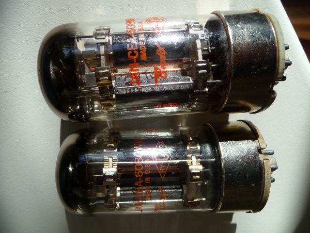

And the winner is : la 6080WB Bendix Red Bank : une mini 6336A , anodes graphite, spacers en céramique et non en mica , Nomex glass ... délire total:
