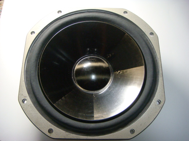

lenicky a écrit :Bonjour
Ces trés belles enceintes mériteraient d'étre remises en état d'origine car la suspension double rouleau en tissus enduit genre sono est bien trop raide et n'est absolument pas adaptée pour une utilisation en enceinte close, qui demande au contraire une suspension trés souple.
Avec ce genre de suspension, la fréquence de résonance du hp est certainement plus prés des 45/50 Hz que des 28 Hz d'origine et les performances de l'enceinte en sont trés certainement fortement impactées (en fait, maintenant, le 33cm, il ne réve que d'une seule chose, un bass reflex..)
La suspension change à ce point la fréquence de résonance du hp?! Généralement j'aime beaucoup les enceintes closes... Entendrais-tu , Lenicky, que les NS fonctionneraient encore mieux avec un accord BR, ou bien n'est-que compte-tenu de la suspension trop rigide?

Jo775 a écrit : La suspension change à ce point la fréquence de résonance du hp?!.
Elle modifie la "retenue" et le "débattement" de la membrane .. donc une grande partie des caractéristiques du haut-parleur.
Jo775 a écrit : Généralement j'aime beaucoup les enceintes closes... Entendrais-tu , Lenicky, que les NS fonctionneraient encore mieux avec un accord BR, ou bien n'est-que compte-tenu de la suspension trop rigide?
Ce n' est pas ce que Lenicky veut dire..
La suspension demi-rouleau d' origine a été changé pour une suspension de type "petits plis" généralement peu adaptée pour une charge close.
Même chez Acoustic Research, le promoteur de l' enceinte close, la suspension "petits plis" a fait feu de paille.
Ils ont développé alors la suspension "demi-rouleau" pour permettre une excursion de membrane importante dans ce type de charge.

:salut: Je suis un peu étonné que la MDH de Paris ait monté de telles suspensions.... :autralia:
Le QTS du grave également n'est plus le même,donc le type de charge.......

ns2000 a écrit :merci a vous pour vos commentaires et info
je vais contacter la maison du hp pour avoir des info sur les suspensions car le but etait de les faire refaire pas de les denaturer
Ben pour moi c'est loupé, une bourde étonnante de la part d'un pro pourtant reconnu.
Dommage car belles enceintes assez rares.

Mais peut étre que la Maison du hp n'a fait qu'éxécuter la demande du précédent propriétaire. J'ai déjà vu des suspensions caoutchouc ou tissu montées à la place d'une suspension en mousse simplement parce que le propriétaire des enceintes n'avait pas envie d'une nouvelle pose de suspension dans 10 ans.

il leur a ete demandé de refaire la membrane des woofer
ils avaient la notice d'origine et savaient donc parfaitement le type et la rareté de ces hp
j'ai pensé en les récupérant que c’était mieux car plus résistant
si ca modifie les caractéristiques sils auraient du nous en parler avant de monter ce type de suspension
nous leur avons fait confiance car justement ils ont bonne réputation mais la d'un coup je suis déçu

J ai déjà possedé ce modele et le boomer ne ressemblait pas du tout a ca. Les cones étaient en carton beige et une suspension style rubber tres souple. Mais peut etre que ce modele est différent en amérique.

Voilà à quoi ressemblent les suspensions d'origine des yamaha NS-2000 : elles sont à "boudin"
wikimédia.org
wikimédia.org
YAMAHA NS-2000 1.jpg (92.1 Kio) Vu 2422 fois
YAMAHA NS-2000 3.jpg (84.13 Kio) Vu 2422 fois
Remplacer des suspensions "boudin" par des suspensions à plis, quel changement dans le son....
Je ne verrais jamais mes JBL L-112, qui ont des "boudins" d'origine, avec des suspensions à plis comme
sur les JBL 4312 ou les Pioneers HPM-100.
Le comportement des graves est totalement différent entre les L-112 et les deux autres.
Tu aurais vraiment intérêt à revenir sur l'origine pour tes NS-2000, tu verras.... le comportement de tes
belles et précieuses enceintes en sera métamorphosé.
