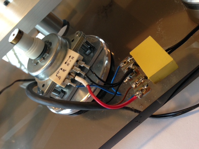

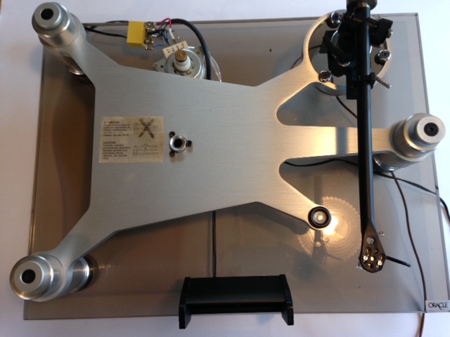

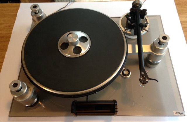

Me revoici après quelques mois pour vous re-prèsenter cette platine exceptionnelle que j'ai eu grand plaisir à restaurer en contournant le ruineux recours aux pièces d'origines qui auraient triplé le prix de celle-ci.
Tout d'abord, concernant le plus gros morceau, le moteur qui est un des points faibles de cette première version (on peut l'upgrader moyennant 800 euros :pt1cable: )
avec l'aide de "l'ami Patrick", après un essai avec un petit moteur Crouzet et un circuit de régulation de vitesse non concluant, on a décidé de rester dans l'esprit de l'oracle en faisant le plus simple possible. Une seule vitesse: 33tours! ça tombe bien, il a en stock un petit moteur Thorens (je ne sais plus quel modèle) très silencieux avec son circuit intégré qu'il va réduire à sa plus simple expression!
Quelques pièces et entretoises d'adaptation plus tard, premiers essais: la bonne nouvelle, le moteur tient la route et la vitesse est constante (comptage du nombre de tours en une min au chronomètre). La mauvaise, le moteur tourne trop lentement (enfin, ça aurait été un gros coup de bol!) mais c'est plus facile de diminuer le diamètre d'une poulie en plastique que l'inverse! Après démontage de l'axe, un petit montage à la Gyver, c'est à dire un clou dans lequel j'ai glissé la poulie pour la fixer sur ma perceuse, une cale en bois avec du papier abrasif et plus qu' à diminuer le diamètre de la poulie en essayant de respecter le profil légèrement bombé de celui ci! après pas mal de patience, de démontage, d'essais, de remontage, j'arrive enfin à cette satanée vitesse de 33.33t en 1 min :nicolas:
Résultat convaincant, la vitesse est bonne et le moteur est silencieux et régulier :yes!:

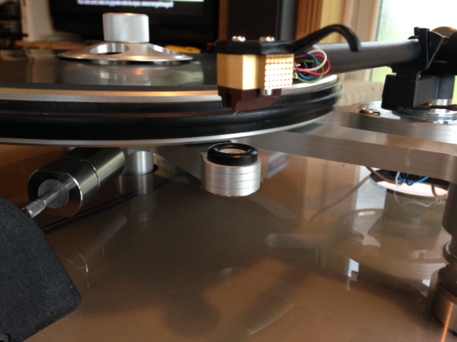

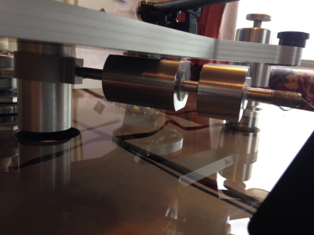

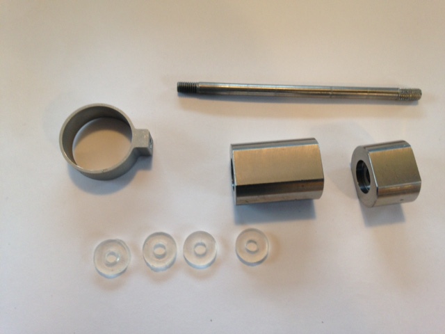

2 eme obstacle, le contrepoids. Vu le prix du moteur, je ne me renseigne même pas sur l'achat d'origine mais grâce à Antho, du forum qui m'a fait un superbe relevé de cotes (je ne peux pas m’empêcher de vous joindre son plan!) :merci:
j'ai fait refaire à l'identique (hormis l'inox à la place de l'acier chromé) le superbe système de contre-poids
je joins quelques photos et je reviendrai un peu plus tard sur l’écoute.

Pour le moteur, j'en suis tres content, juste a faire un petit cache à ajouter.

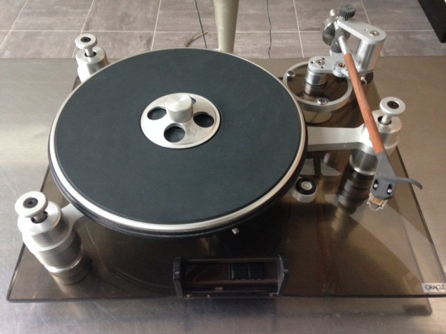

Je reviens sur l'écoute. Tout d'abord, le bras utilisé est le Rega RB300, bien adapté à ce type de platine. Apres une cellule ortofon red, je suis vite passé à la gamme supérieure avec la denon DL-301 qui m'a permis d'entrer dans le monde de la MC. Apres quelques problèmes de masse et de p.... de câbles, j'ai pu réécouter mes vinyles qui attendaient impatiemment la platine tant attendue.
Et là, c'est la claque! D'abord, la platine, impressionnante, complètement isolé du monde extérieur, on peut sauter à proximité, elle reste imperturbable, j'ai même pu passer quelques disques bien voilés qu'elle a lu sans bronché. Génial, ces platines suspendues! Associée à la cellule denon, on est dans un autre monde, c'est vivant, détaillé et pour la première fois, ma platine vinyle est un cran au dessus de ma platine CD Marantz niveau écoute!
ça y est, Damien, tu m'as converti à la MC!!!

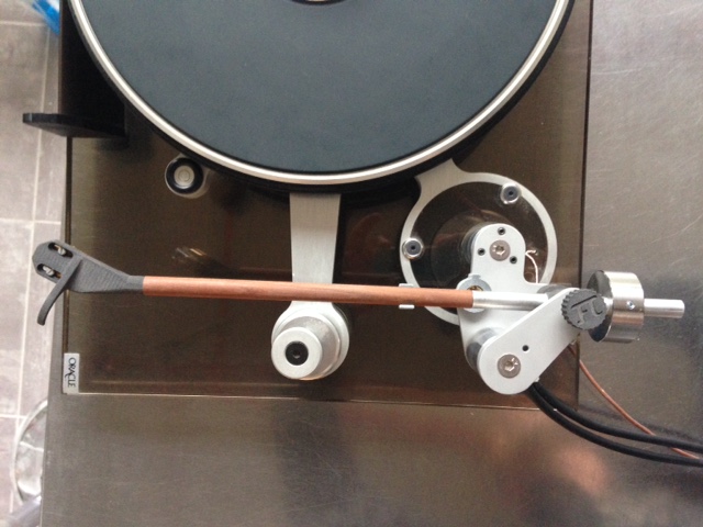

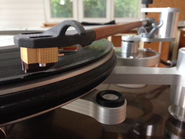

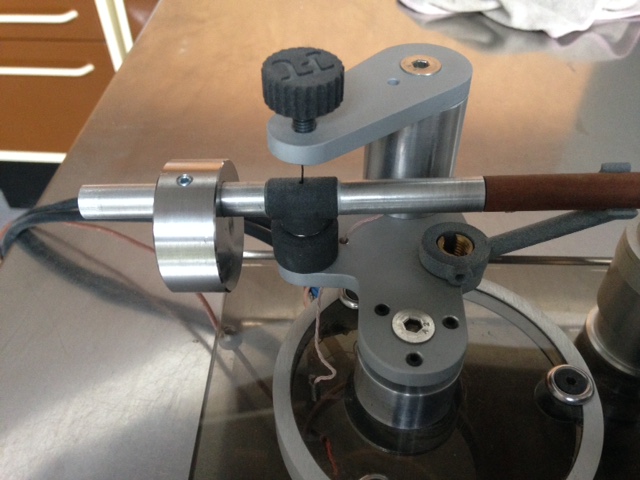

Pour accompagner cette platine hors du commun et rester dans le DIY, il fallait trouver un bras au moins aussi original. C'est maintenant chose faite avec notre dernière creation du gang lorrain: une réplique de bras Schroeder qui nous a occupé un bon moment!! Tournage, découpe laser, impression 3D, tout y est passé ;-)
