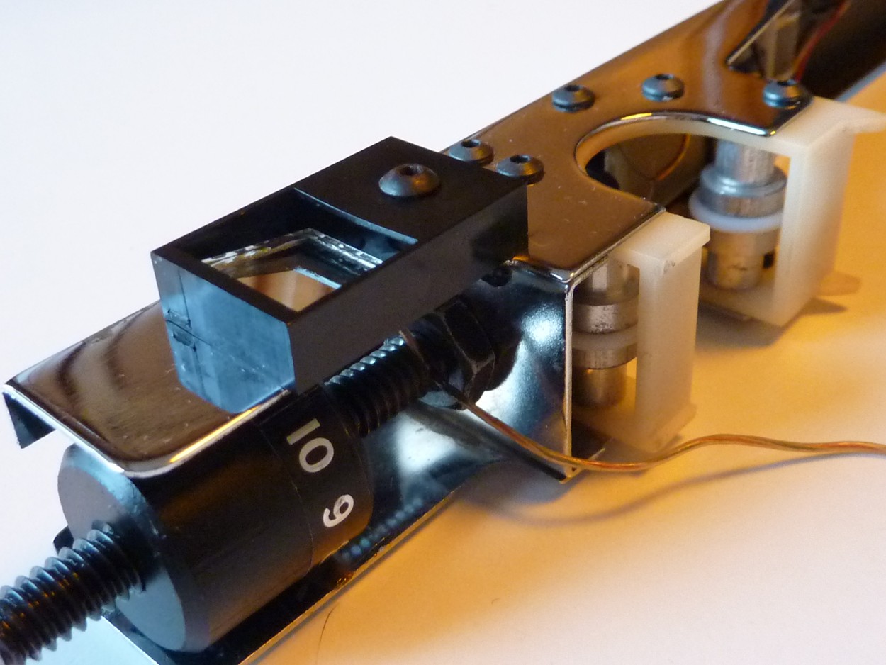

Je reviens sur ce lève-bras piloté par un moteur/réducteur indépendant.
La levée ou la pose sont commandées par le bouton poussoir "Cue"

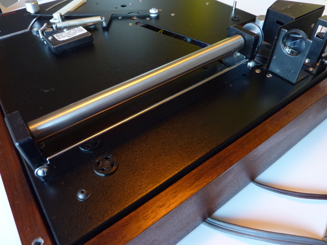

En fin de disque, un système d' éclairage/lentille/faisceau/miroir/photorésistance permet également la levée automatique du bras ...
C' est simple ... sans contact et ça fonctionne parfaitement
