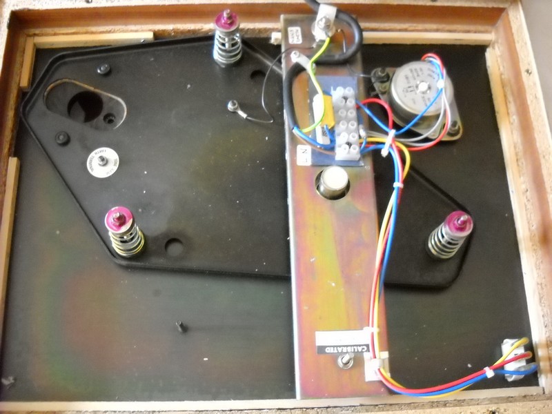

L’épaisseur du socle en agglo est de 1,4 cm avec le placage, la plaque du dessus est maintenue par des petites baguettes agrafées (pas top). Le fond du socle est en métal avec une plaque de bitume.

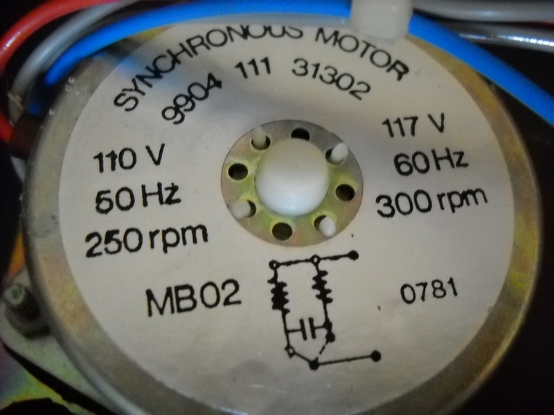

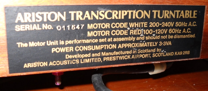

(les pros vont rire, mais peut-être quelqu’un aura aussi besoin un jour d’être rassuré) Première frayeur, le moteur indique 110v et le vendeur m’a dit l’avoir testée en 220v.
Pas de panique, la platine tourne bien en 220v, la modification branchement/capacités est indiquée sur le mode d’emploi et une plaque au dos indique le montage d’origine.

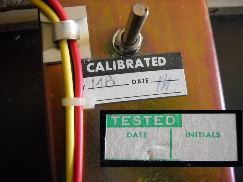

A l’extérieur une étiquette pas testéee brrr
A l’intérieur une autre, hélas date vraiment illisible.

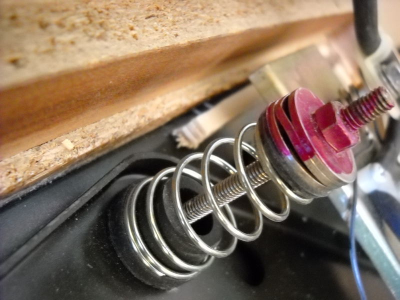

Sur la mienne, les ressorts semblent n’avoir jamais bougés, sur ce modèle pas de mousse à l’intérieur
on peut voir à l’arrière une agrafe
Pour ne pas avoir à dévisser le socle, 3 trous sont prévus pour le réglage des ressorts et un pour le réglage de la vitesse. Apparemment ce dernier se fait sur une vis qui incline plus ou moins l’axe du moteur.

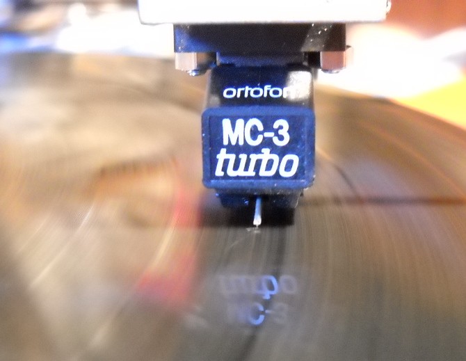

Puis vient les réglages avec la cellule Ortofon MC-3 turbo (MC haut niveau) qui m’ont pris un temps infini, première erreur pour le choix, la cellule pèse seulement 4,1 grammes, le contrepoids du bras (4 gr mini) vient en buté à 1,75gr, et la deuxième un diamant « nude elliptique » qui ne se contente pas d’à-peu-près sur des disques qui ont roulé leurs bosses. (après observation ce doit plutôt être le cantilever assez raide qui demande un poil de plus ou moins de poids selon les 33T)

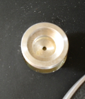

:help: qui qui pourrait me dire s’il faut mettre de l’huile pour l’axe moteur à cet endroit :
