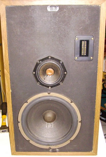

Bon, ça y est, voici l'enceinte gauche avec son nouveau tweeter :
Les dimensions sont presque les mêmes que celles de l'EMIT, donc l'adaptation n'a pas été trop difficile.
Et l'esprit de l'enceinte de l'origine est conservé (on reste sur un tweeter à bande).
A l'écoute, ça change tout ; il faut dire que le filtre coupe à 4000Hz, il manquait donc une bonne part du spectre.
Le rendement global semble d'un seul coup plus élevé ; et les aigus bien nets et même franchement exagérés ; je m'y attendais un peu (rendement annoncé du tweeter = 98dB/W) ; je règle au minimum le potentiomètre du tweeter au dos de l'enceinte et... ça va mieux ; maintenant je vais faire quelques essais...

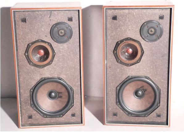

tiens, je viens de trouver le même medium 13cm sur une enceinte Philips
(en vente sur ebay dans moins de 3h, avis aux amateurs !)
