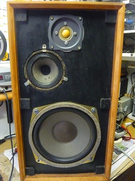

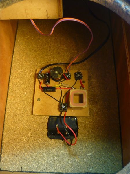

Le médium,diamètre 11cm,ferrite de 7,5cm ,suspension trés souple est cloisonné dans un pot plastique qui m'est resté dans les mains.....
photo vue en interne......et le fond: c'est c'était bien un pot de 14
Enfin le filtre à reconditionner.......,voire tweaquer,je trouve l'aigu trop discret .

filtres :
un minisic bipolaire
quand aux vieux condos MKT "SAME" vu les mêmes dans mon élysée 20 (1969)
encore sains ?

Refonte filtrage, grave toujours 6db avec self série 2mh, médium 6 db aussi avec 47µf et self 0,33mh, enfin aigu MPK 2,2µf.
Amortissement laine de verre d'origine) plus plaque laine de chanvre..
Peinture façade . Reste le plus délicat : choix couleur du tissus jersey des façades....
