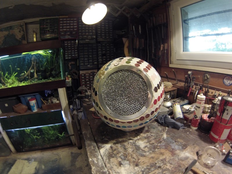

Suite et finalisation de la première
Finition de la bordure au papier de verre

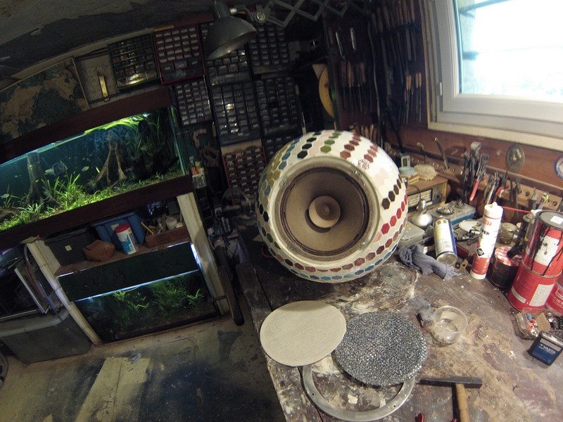

Je récupère le cercle des caches et j’essaye deux types opposés de tissus : beige sobre de bon gout ou carrément pop art à paillettes. Ils sont collés à la néoprène plutôt qu’agrafés, ce qui permet une tension progressive.
Repérage du + et soudure de nouveau fils rigides épais
Remise en place de la laine de roche, légèrement collée au néoprène
Remise en place du HP, après collage de la bande de feutre de protection
Finalement, j’aime bien ce cache très voyant, surtout depuis que j’ai polis l’entourage alu .

Ah oui, c'est pas du genre discret, on aime ou déteste... Les poids:
indiqué par elipson: 10Kg
après décapage, avec support: 8.8
au final, avec support: 12.0
Il y aurait donc 1Kg de crépis que j'ai remplacé par 3 Kg de tesselles et colle... J'imaginais beaucoup plus.
