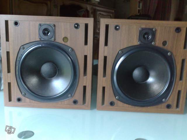

J'ai une question au sujet de ce type d'enceintes :
Pourquoi ce type de montage en mini-onken ou du même genre est si peu utilisé pour ces tailles d'enceintes ? Est-ce plutôt lié aux type de HP moins fréquent (en terme de caractéristiques) pour ce genre de montage ? ou plutôt lié à la conception plus complexe à ajuster (association filtre + caisse + HP) ?
C'est juste pour ma culture générale...

Je pense plutôt au coût de fabrication,la complexité du montage.
Ce type de charge est connu et réputé,le fameux kit Onken chez Focal et beaucoup d'autres,il y a une variante chez Triangle (Esprit ?)ou le large bande est dans un cylindre et l’évent rayonne autour....,fais une recherche sur Gogol "enceinte charge jensen"
En tout cas le grave est bien chargé,et le rendement est élevé avec le renfort de ce type d'évent.

le BR type mini Onken, c'est l'image de marque des Adeline, je ne sais pas si c'est mieux qu'un BR classique, mais il fut un temps ou les constructeurs savaient se démarquer de la concurrence en proposant de nouvelles formes d'enceintes que les parallélépipèdes habituels. le seul défaut que je leur reprocherait c'est d'être plus large à cause de ces évents latéraux et c'est préjudiciable à la formation de l'image stéréo par les effets de bords, quand on sait comment "image" une bonne biblio bien fine.

Une enceinte bass reflex si petite que celle ci demanderai un évent si petit en diamétre qu'il pourrait se produire des phénoménes non linéaires au voisinage de l'event qui risqueraient d'engendrer des distortions ou un son de tonneau. Alors certes, il y a des exemples d'enceintes trés petites qui utilisent le principe du bass reflex (Sansui SP30, Triangle minimun) mais sur celles ci, le débattement est plus réduit que sur le Focal de cette Adeline et l'évent n'est pas autant "sous pression" qu'avec un hp de grand débattement. Dans ce sens, la charge Jensen représente une bonne solution.
