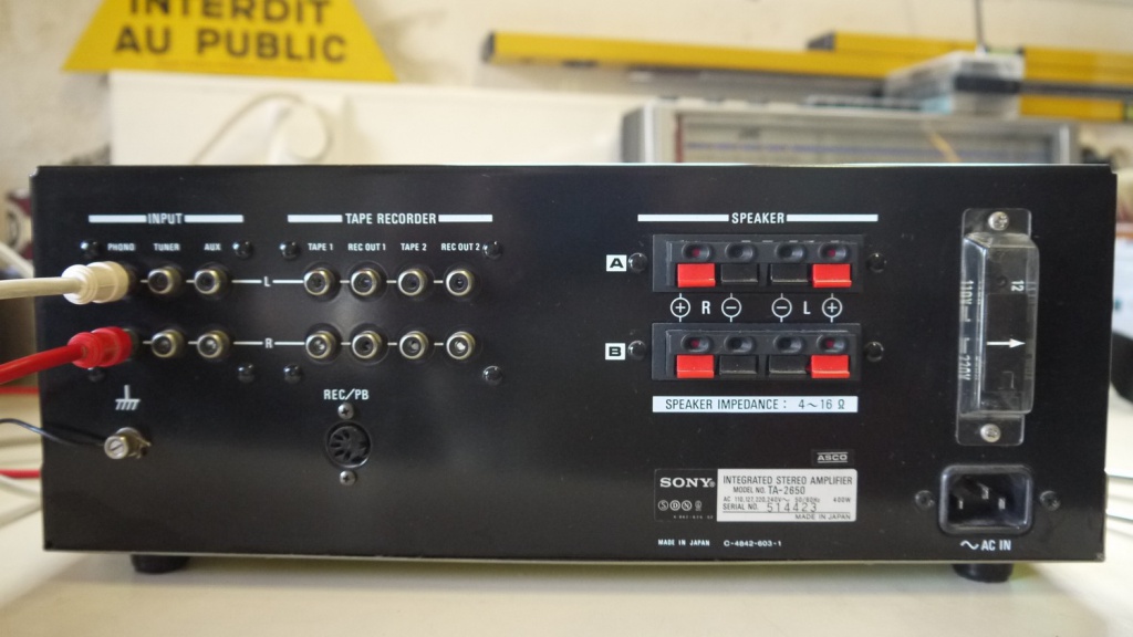

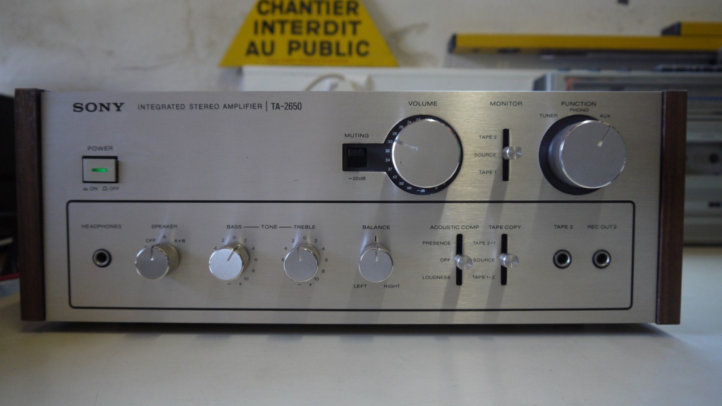

Cette semaine a été fructueuse dans le Vaucluse.
Achat chez une dame fort sympathique du matériel HIFI de ses parents qui dormait depuis une dizaine d'années.
1 ampli Sony TA2650 qui l'objet de ce post ,avec mode d'emploi et schéma .
1 platine vinyle Sanyo PP725
1 paire d'enceintes Sony bas de gamme de l'époque sans intérêt .
1 platine cassette JVC KD-V22 :bof bof
Le tout pour 30€ .Vu le vil prix je n'ai rien éssayé sur place
L'ampli est très poussiéreux mais semble en parfait état.Il en est de même pour le reste.
Une fois rentré je fais le nettoyage d'usage ,démontage des boutons en alu massif et de la façade ,nettoyage à la pierre d'argile .
L'intérieur est très ,très poussiéreux après un bon soufflage tout rentre dans l'ordre ,tous les composants sont comme neufs .
Tous les potards sont durs donc nettoyage au KF2 et ils retrouvent leur douceur.
Je remonte le tout et je branche,le voyant power s'allume et rien n'explose ni ne fume :c'est bon signe.
Je connecte une paire de BIC 22 et un lecteur Philips et j'envoi : tout fonctionne parfaitement,pas un crac ,pas de ronflette .
Ce petit ampli 2x43 sous 8ohms quand même ,semble avoir un énorme coffre .
Ce que j'entend me plait ,l'effet stéréo est bon ,les graves présents pas besoin du loudness .
En deux mots comme en un ,une très bonne acquisition .
