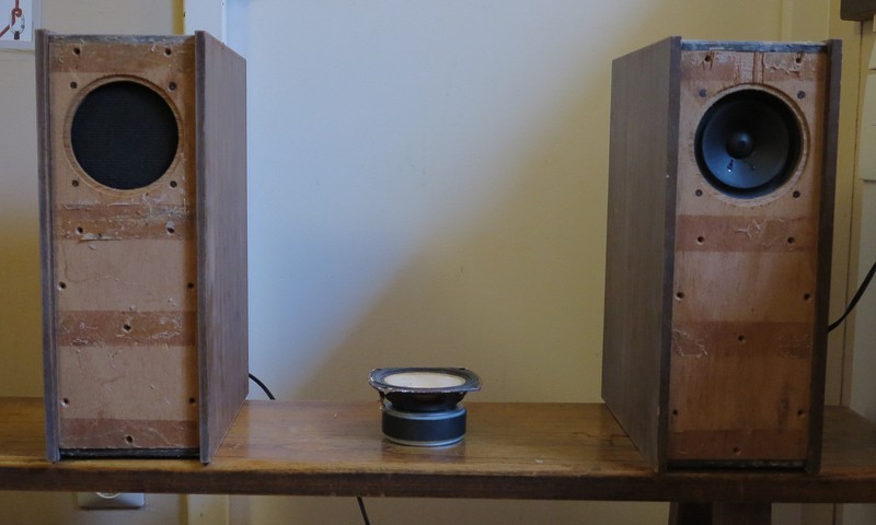

J'ai profité d'une après midi pluvieuse pour travailler sur les Akai. J'ai récupéré hier une paire de Fostex auprès d'un gentil membre de ce forum, en échange d'un vieux PC .... vieux, mais équipé des anciens ports séries et parallèles rarissimes de nos jours...
Montage d'un des HP Fostex pour comparer avec le Akaï d'origine. Les voici sur le banc d'essai :tinostar: (en bois :whistle: ) :
A droite, le HP Akai, à gauche, le Fostex (caché derrière le tissu noir qui est encore présent sur cette enceinte, mais vous avez le jumeau sur le banc au milieu).
C'est pas mal ! :yes!: Le Akai tient tête au Fostex malgré la différence de moteur : juste un poil de basses en moins...
Plus de détails à venir prochainement...

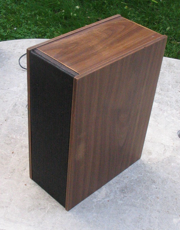

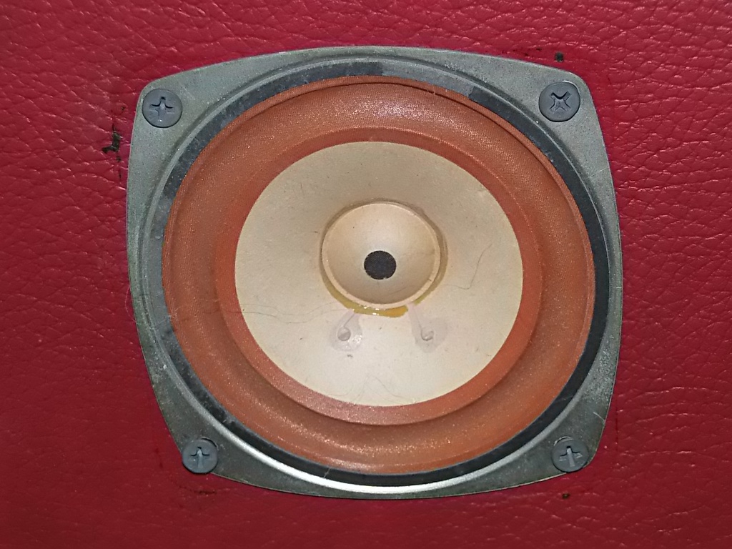

Suppression du tissu noir, de toute façon j'ai l'intension de changer la façade en alu, irrécupérable pour l'une d'elle, par un cadre amovible (pour garder l'accès aux vis) et muni d'un tissu d'enceinte. Donc cela cachera les HP. Les cônes sont en effet tachés, et j'ai bien trop peur de mettre un produit dessus : j'ai essayé un petit frotti avec un tissu mouillé ... et la cellulose du cône partait avec le chiffon ! Dans le même esprit, je pensais teindre les cones en noir avec de l'encre de chine diluée, ... mais finalement je ne le ferai pas je pense. Ils fonctionnent très bien et c'est cela qui m'intéresse !
EDIT, question : les UV blanchissent les tissus. Cela fonctionnerait-il pour ces HP ? Si je les laisse au soleil une après midi d'été (sans pluie :tinostar: ), cela les blanchirait il ??????
J'ai aussi nettoyé les traces de colles sur les façades, je les ai poncées, histoire au moins de ne pas avoir les doigts qui collent à chaque manipulation :non!: .
Essais d'écoute, en testant sur une enceinte et pas l'autre, en comparant grace la balance droite - gauche de l'ample. Test avec la planchette intercalée entre la façade et le HP, sans cette planchette (en fait cela ne change rien), avec la laine (trop étoufé à mon gout), sans la laine (trop criard)... finalement je vais répartir la laine moitié-moitié entre les deux enceintes pour avoir le bon équilibre (il me semble) et finir telles que vous les voyez :
Pas mal du tout pour la taille et la composition ! :genial: Comme quoi on peut avoir des configurations simples et efficaces, même si ce n'est pas à la hauteur de certaines petites biblio plus récentes, ayant souvent 2 voies. :yes!:
Bon, il me faudrait peut etre les faire écouter à des oreilles plus expérimentées que les miennes certainement pour corriger les derniers détails ? Des volontaires ? :stop:
Travail suivant : construction des caches (j'ai déjà le tissu), et traitement des caisses...

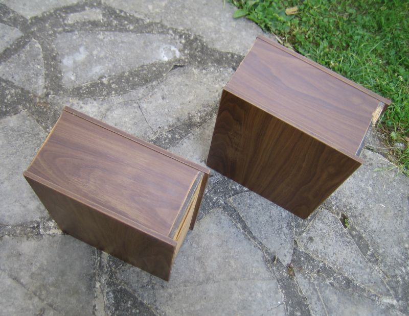

De mon coté, j'ai poncé, poncé (parfois trop ... mais il y avait des rayures profondes) mais elles sont maintenant propres à défaut d'être nickel.
Cirées, parce que j'avais cela chez moi, voila ce que cela donne :
(L'éclat en haut de l'enceinte de droite sera en partie cachée ultérieurement.)
Bon, peut être devrais je les teindre un peu pour masque les endroits trop poncés ???

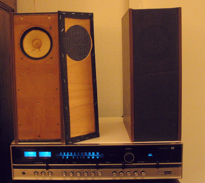

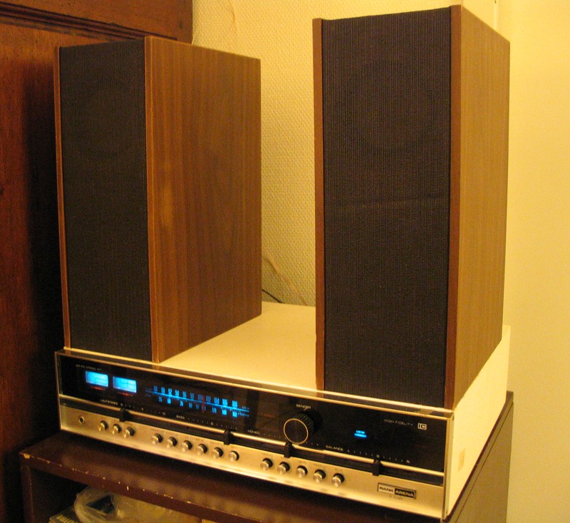

Mon travail d'hier au soir : les caches de ces petites enceintes... Il y a quelques défauts à mon travail. Un des trous est mal centré (c'est de ma faute, je ne suis pas capable de viser avec une perceuse :tinostar: ), et une des deux toiles mérite d'être plus tendue (on voit un pli restant).
Présentées ici avec le Rank Arena 1035, lles deux étant contemporains l'un de l'autre :
Tout simple comme vous pouvez le constater : une petite planche de contre-plaqué, découpée à la cloche de diam 10cm, de la toile HP données par un membre de ce forum que je remercie encore et voila.
Pour l'instant cela tient simplement coincé entre les montants latéraux des enceintes. Je vais y mettre des attaches Velcro pour assurer la fixation.
Voici quelques photos prises à lumière du jour, qui donnent une meilleure idée du résultat. La 1ere photo a été prise avec un coup de flash, ce qui permet de deviner le cercle découpé dans la planche, sans le flash, on le voit beaucoup moins.
