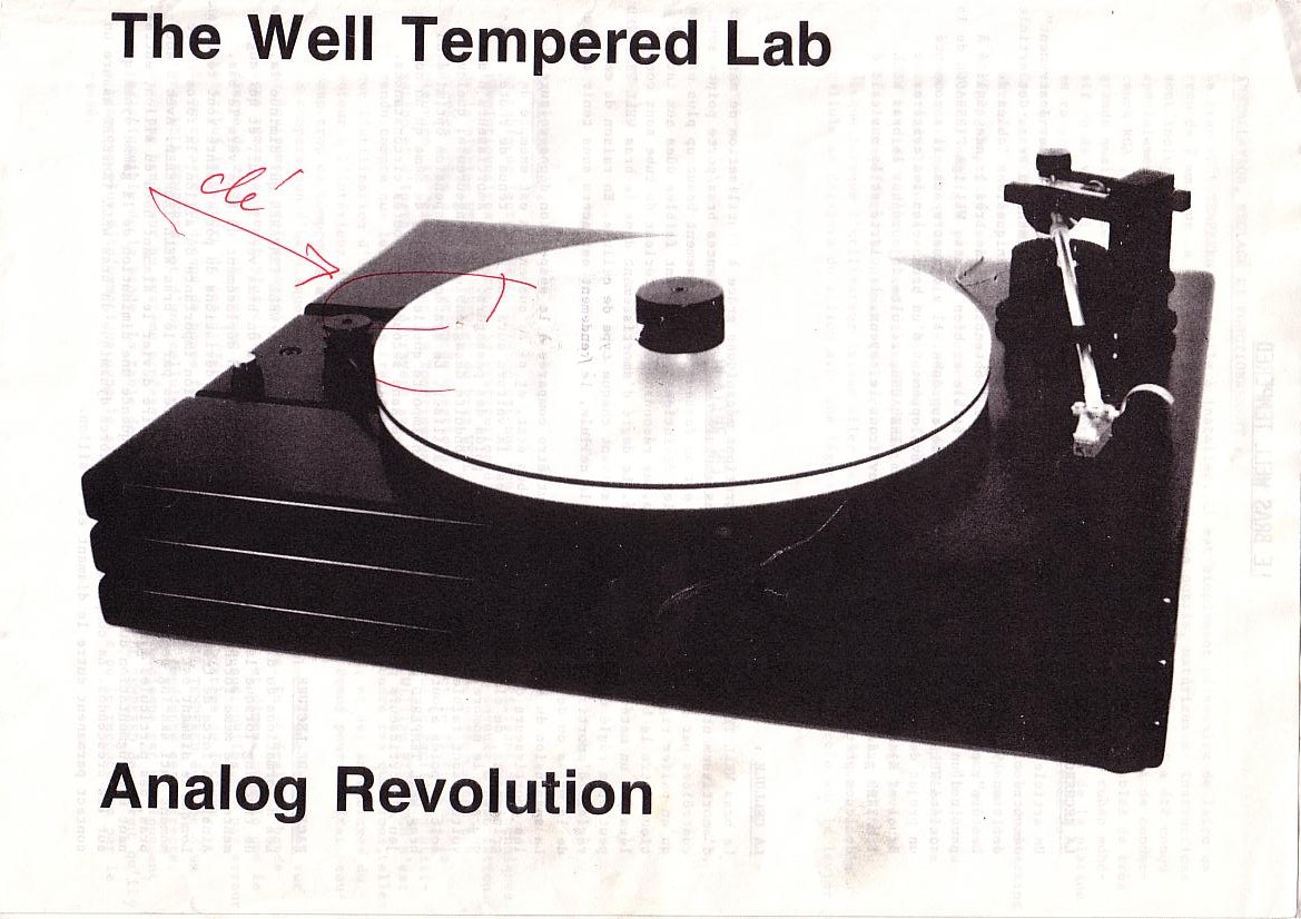

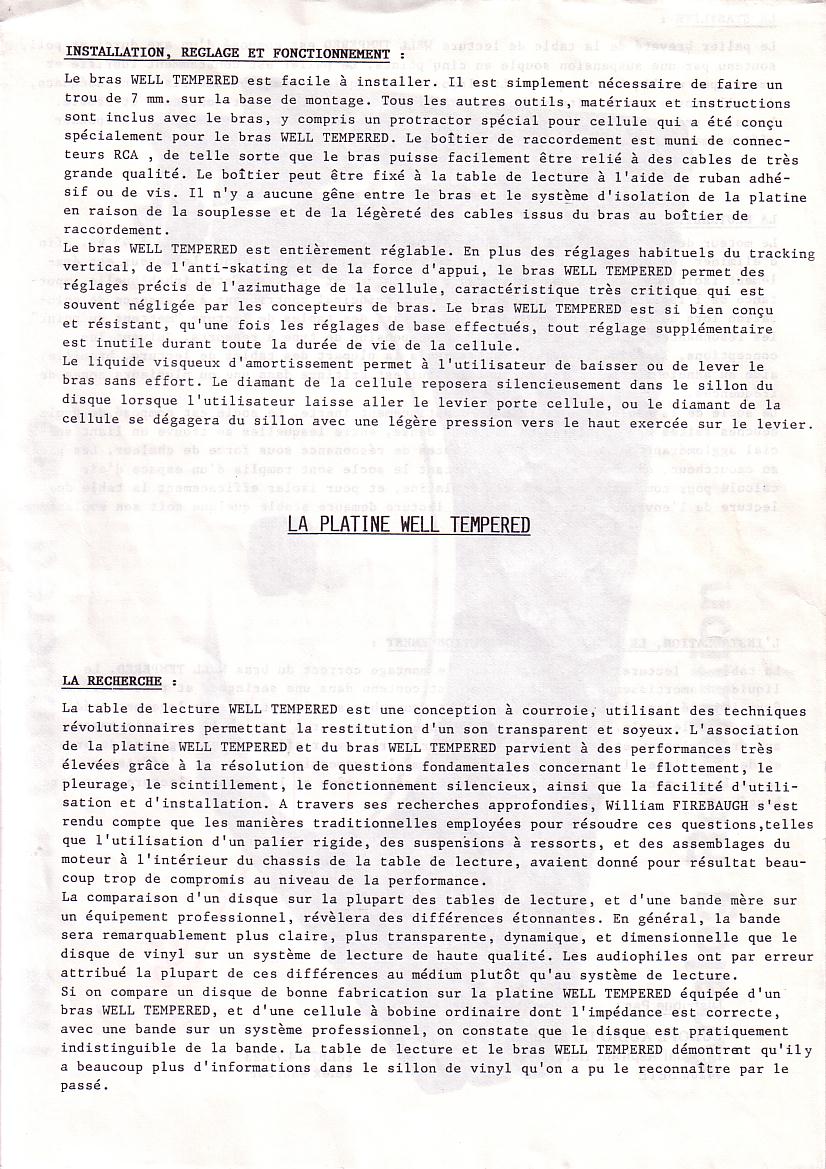

Pas toujours évident pour tout remettre dans l'ordre...et a la bonne taille...
Sur cette platine (comme d'autres) il y a des astuces a mettre en oeuvre pour en tirer le meilleur parti .
vriller la courroie par exemple
Claude
