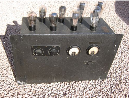

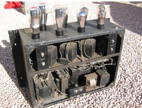

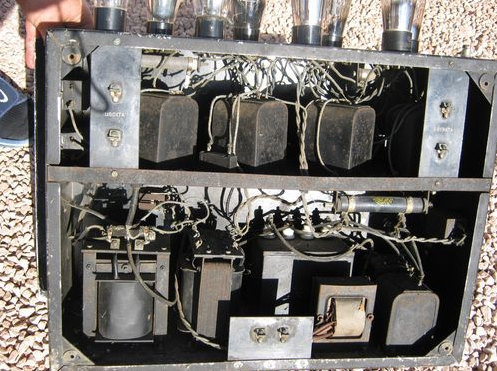

J'avais récupéré, il y a environ un an, quelques photos pour mes archives d'une vente que j'avais suivie d'un ampli cinemeccanica , les voici :

Bonjour Raoul,
Peut être encore plus ancien celui là !?

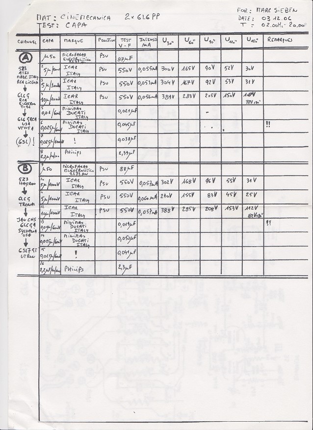

Pour André qui est également l'heureux possesseur d'un duo bloc C/35.2 .....
Les croquis m'ont été fournits par Karel qui a eu l'amplis chez lui pour remise en route.
Les condos jaunes ont été changé par un technicien de Bruxelles.
J'espère que cela pourra aider André. !
Marc

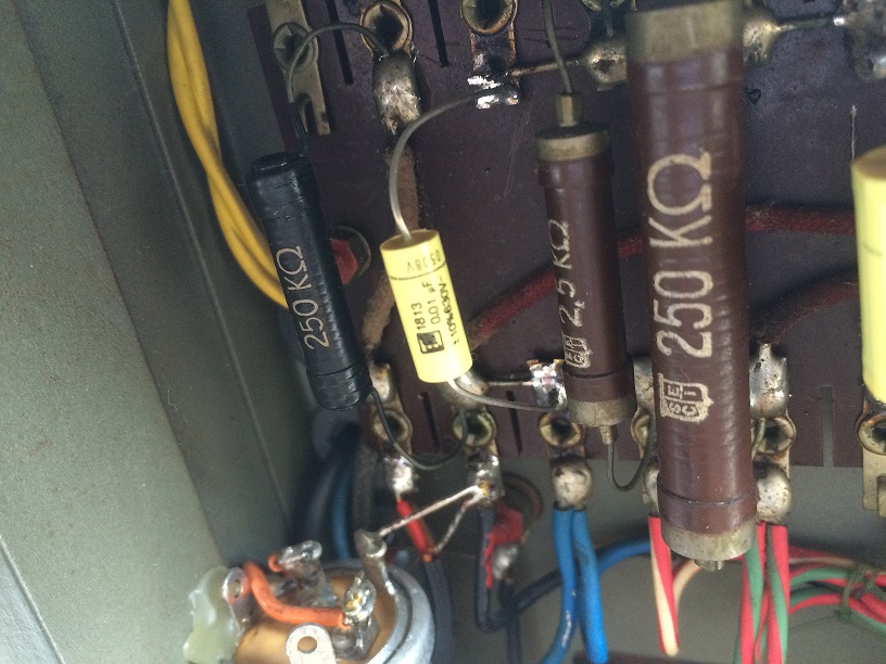

SidSmith a écrit :Comon ! Il faut mettre du papier huilé pour conserver le son de l'époque !
Juste pour info:
Une foto de la bête initiale (C/53.2) avant auscultation/mise à la terre jaune-vert/ sortieHP/ entrée RCA/attenuateur:
Remarque: la plaquette (réglette 2x18) montage des composants capas ne comportait aucune capa PIO (paper in oil/papier huilé).
Plus loin dans le sujet Edmontus affiche belle et bien et complet le mémo de :
(c.f.r: Re: CineMeccanica C/35.2
Message par EDMONTUS » ven. 27 mai 2016 14:16)
1) Le listing des résultats des test des capas (marque/valeur/état) ...
2) Ainsi que le plan de montage des composants-raccords (et ces valeurs) ... et le schéma de l'ampli (avec les valeurs)
Un schéma "minimaliste" .... very-low-cost.
En ce qui concerne "conserver le son de l'époque" (dixit SidSmith):
On constate que dans la recherche d'un (du) dépannage/mise en route/réglage ... "un" des techniciens à pris la liberté (technique) de souder d'autres capas (et autres valeurs) .... je respecte.
Le plan (et divers composants/valeurs) était "clair" .....
Magnifique comme "vintage" et authentique .... que de la musique ( pour scène cinema).

Je découvre le post de Karel...Je promets d'apporter photos et résultats d'écoute de "mon" Cinemeccanica C35.2
Je pense avoir une version un peu antérieure à celle d'Edmondus: en effet tous les câblages sont en fils "coton" et les condensateurs sont bien "oilo".
Les valeurs sont identiques excepté pour le philips mentionné sur le schéma, témoin, je pense, d'une modification/réparation passée (de mémoire j'ai 10 fois moins sur le mien qui est d'origine) Je préciserai tout cela.
J 'aimerais connaître la valeur de l'atténuation qui a été posée sur l'entrée et celle du potentiomètre installé pour remplacer les deux résistances sur le transfo d'alimentation, et peut être le pourquoi des autres changements de valeur des capas.
