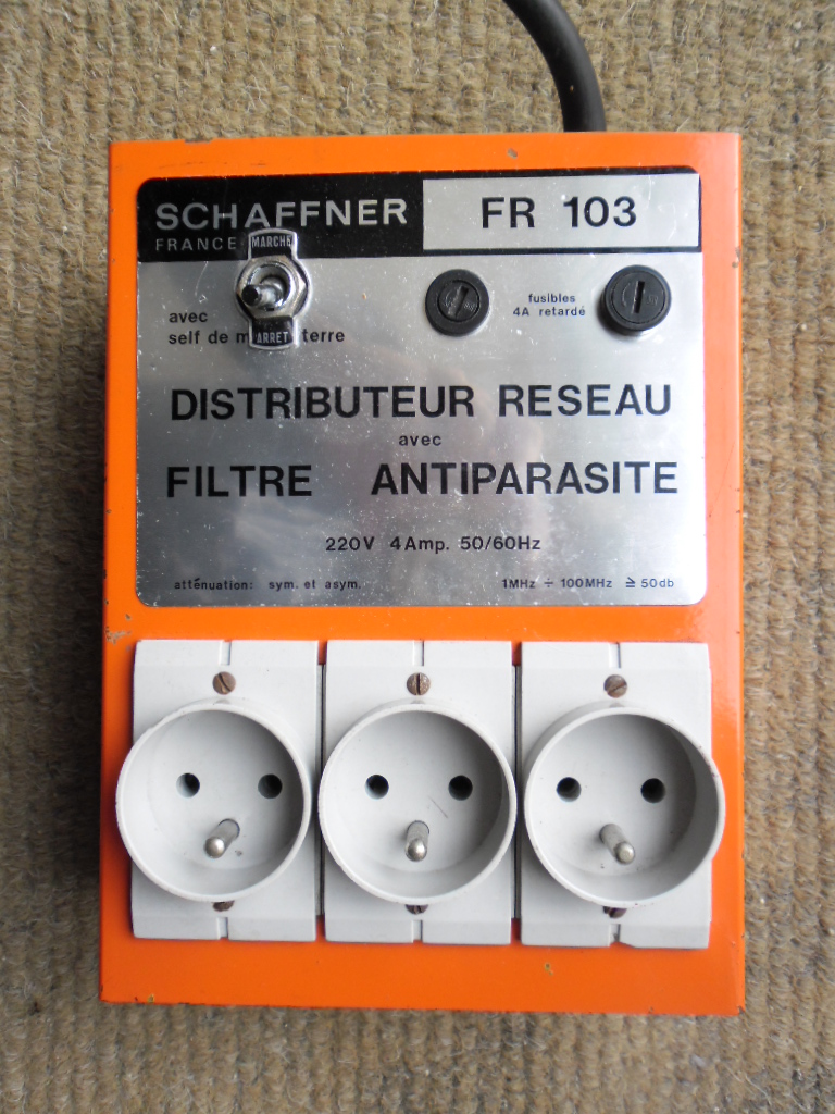

Heifetz a écrit :Les amplificateurs de tes Pétrel fonctionnant sans doute en classe B, leur consommation est directement liée à leur débit en puissance.
Tu as vraiment intérêt d' être prudent si tu ne veux pas voir ce filtre partir en fumée et engendrer éventuellement des dégâts ailleurs.
:couik:
:hello: Jean,
Tu sais..., pour tirer 3A, il me faudra franchement solliciter les Petrel...
Je peux changer et mettre celui-ci (4 A):
FR 103.JPG (394.62 Kio) Vu 1928 fois
Mais, pour profiter des trois prises du boitier, le filtre se trouvera en aval du transfo d'isolement. Est-ce que cela sera aussi efficace ?
François

Tu sais François, il y a 6 amplificateurs dans tes 2 Pétrel ... Ca consomme quand même un minimum ... d' ailleurs, Cabasse le précise ..
Chaque enceinte peut consommer jusqu' à 500VA, c' est à dire un peu plus de 2 ampères vu du secteur.
Si je peux me permettre ... un transformateur d' isolement atténue jusqu' à -130db en mode commun et -80db en mode série ! un filtre Schaffner -50db :/ ..
Tu crois que c' est nécessaire de les mettre l' un derrière l' autre ? ... :) Le transfo suffit amplement.
Le filtre Schaffner est une version électronique économique d' un transformateur d' isolement ... normalement prévu pour l' atténuation des parasites haute fréquence .
Au pire tu réserves le Schaffner à l' alimentation exclusive du Wadia ... derrière le transfo d' isolement ...
Mais pas pour les Pétrel ..

Merci Jean de ces précisions.
Par sécurité, je vais réfléchir à mettre seulement le transfo d'isolement.
En espérant que cela soit aussi silencieux.
François

C'est vrai que le filtre schaffner est limite, le mien que je comptais mettre fait 6A :/
Je m'étais aussi posé la question sur la pertinence d'associer les deux... Est ce que les transfos d'isolement et les filtres secteurs peuvent atténuer exactement les même types de parasites ?

Dans la mesure où un transfo d'isolement filtre, ce sera en basse fréquence, max quelques kHz.
Le filtre Schaffner est spécifié à partir de 1MHz.
Il commence a être efficace à partir d'une centaine de kHz.
A+
Alain.

On peut donc en déduire que le filtre (type Schaffner) et le transfo d'isolement se complètent, car ils ne filtrent pas les mêmes fréquences.?

On peut le dire.
A condition que le transfo ait un écran électrostatique relié à la masse.
