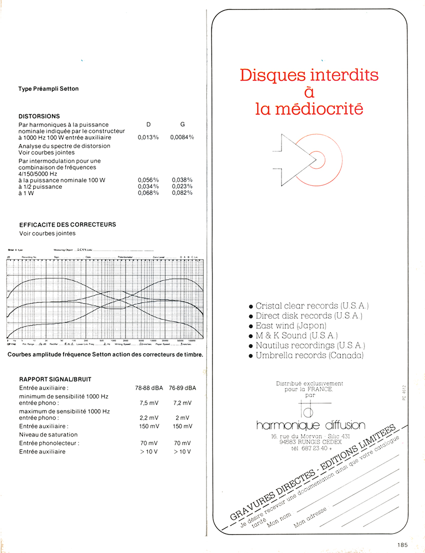

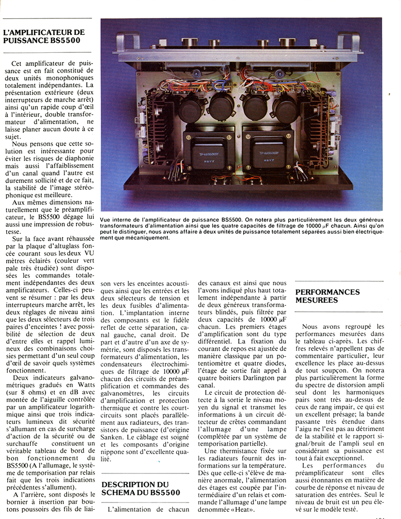

J’ai toujours lu avec un vif intérêt les présentations ou les comptes rendus de dépannage des matériels que je possédais. Plus d’une fois, à leur lecture, j’ai pu être mis sur la piste d’un dépannage ou d’un tour de main précieux pour une rénovation.
Je possède des appareils SETTON auquel je tiens beaucoup. J’ai acheté un ensemble BS 5500/PS 5500 en 1980 quand la marque commençait à brader son matériel. J’avais été alléché par le banc d’essai suivant :

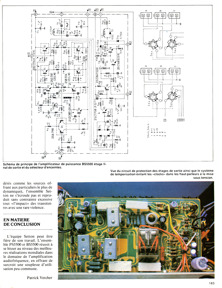

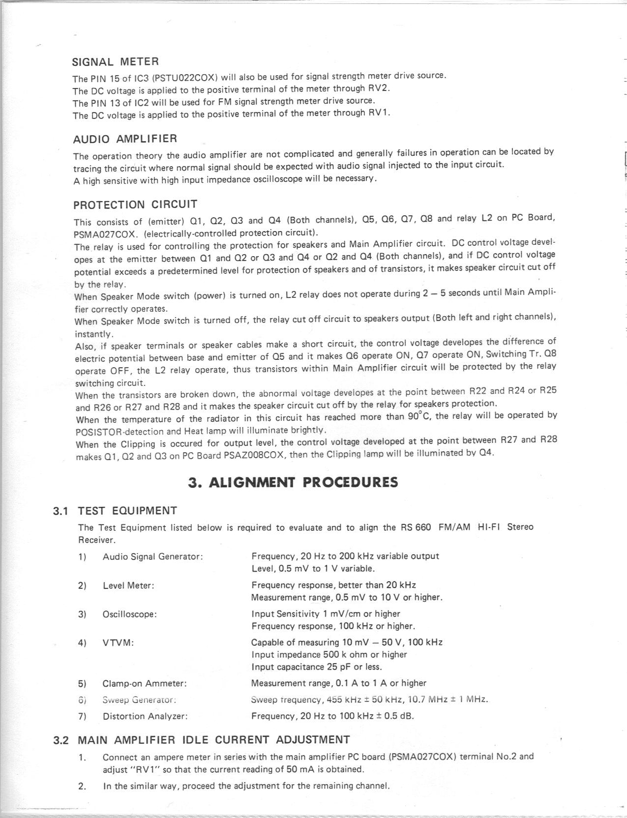

Le manuel de service de cet ampli est introuvable : il n'a jamais existé ! Seules sources d'information : le schéma de principe paru dans la NRS ci-dessus (avec quelques erreurs de marquage de composant) et les indications de réglage dans le manuel de service de l'ampli-tuner RS 660 qui embarque les mêmes modules d'ampli que le BS 5500.
Pour aider les possesseurs du BS 5500, je vais publier ce schéma électronique modifié comportant des indications utiles : tensions relevées aux endroits stratégiques quand l’ampli fonctionne bien, composants qui sont tombés en panne sur mon matériel, procédure de réglage de l’offset.

Voici le schéma électronique avec des indications utiles pour un dépannage ou un réglage. Les cercles rouges pointent les composants trouvés défectueux lors de dépannage.

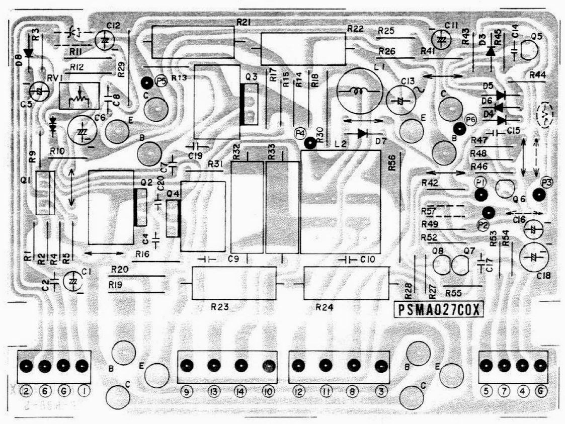

Vous trouverez aussi le schéma d’implantation des composant de la carte ampli :
Voici l’extrait du manuel de service du RS 660 concernant le réglage du courant de repos.
Faire la mesure en P6 sur le BS 5500 et non au terminal N°2 : l’arrivée des fils est différente entre le BS 5500 et le RS 660.

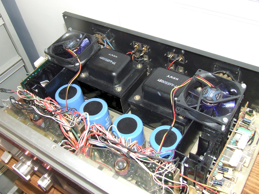

Mon ampli légèrement « tuné » :

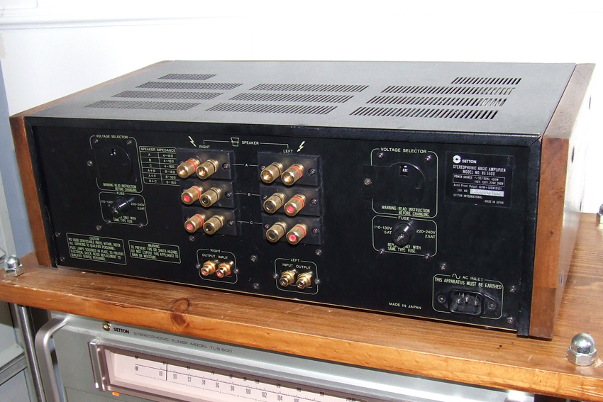

Cet ampli mérite des connecteurs plus sérieux que ceux d’origine :
L’intérieur avec des ventilos pour assurer en sonorisation :
