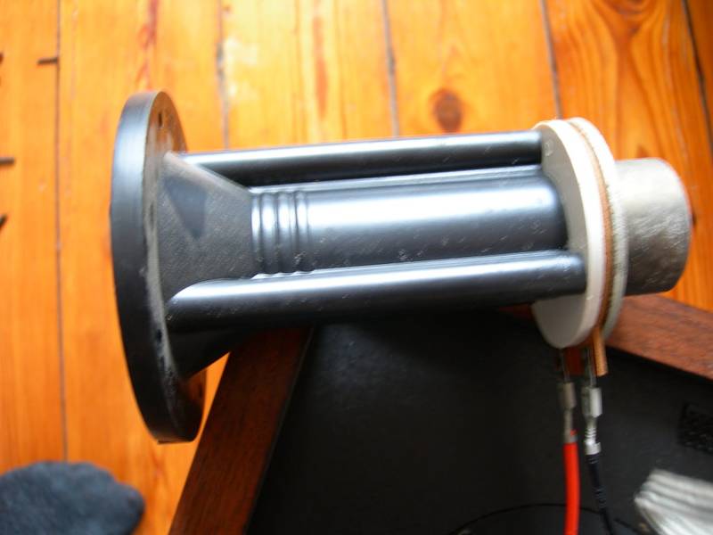

Je viens d'aquérire une paire de Bic Venturi Formula 4w chez cash pour 69€.
Si l'un d'entre vous à des info sur ces enceintes ou sur la marque que je ne connaissais pas?
Je les ai testées, elles sonnes vraiement bien. Elles sont dans un bon etat apparent mis à part la mousse de protection de la face avant, mais c'est pas grave elle sont très belle sans.
Je viens de les démonter pour restaurer les caisses(ponçage et vitrification) et également inspecter les Hp et filtre.
Je vous met les photo et attend vos avis!!

Je ne sais pas si vous avez remarqué,mais il y a une difference entre les deux filtres (peut etre une reparation?)des 2 enceintes?
Vous avez du remarqué également la difference entre les filtres des fomula 4 du debut du sujet et les miennes formula 4w : 3 bobines et 3 fusibles à l'arrière au niveau des connectiques sur la formula 4 et seulement une bobine plus grosse et pas de fusible sur les miennes?
Concernant les réglages en façade, éfféctivement je ne sais pas trop comment les utiliser?
dsim

VDR = voltage dependant resistance
une résistance dont la valeur change avec la tension et de ce fait doit faire changer une atténuation dans ce filtre
le gros condo jaune cache une self sur les 2 filtres ?
ces filtres ont 2 self à armature ferrite et une sur air contre 3 self sur air sur la paire à Chris

cela s'utilise aussi en protection de hp (me trompe?)
@dism ce bouton pour résumé change la couleur de l'enceinte pour s'adapter au "style de musique" c'est un sorte d'égaliseur, plus de basse en tournant à gauche Low, plus d'aigu brillant si on tourne à droite. Si il y a des changements aussi sur la dynamique je laisse les électroniciens expliquer
(mettre sur on à l'opposé pour égaliser c'est trompeur)

comme protection c'est possible , il faut lever le schéma du filtre pour le savoir
on utilise plus souvent des ampoules à filament ou des résistances CTP
CTP = coefficient de température positif
ces résistances voient leur valeur monter rapidement au dessus d'une certaine température
en série avec un tweeter une telle résistance fera une atténuation et si elle chauffe de trop elle changera de valeur pour protéger le tweeter
