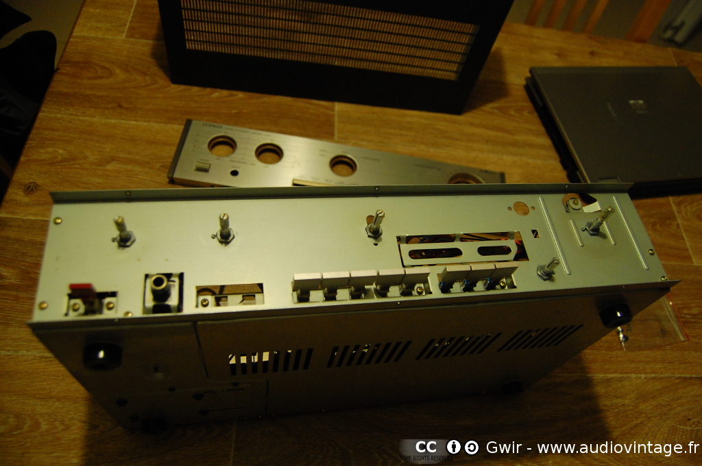

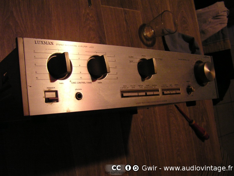

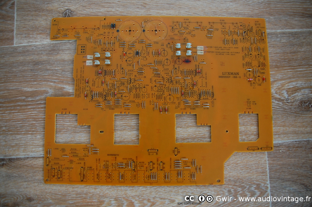

Quand j'ai commencé à restaurer le mien j’espérai ouvrir le sujet, mais le temps à passé, et d'autres projets ont pris la priorité sur le Lux...
Après quelques essais aventureux je me suis décider à le remettre en forme.
En avant pour la présentation :

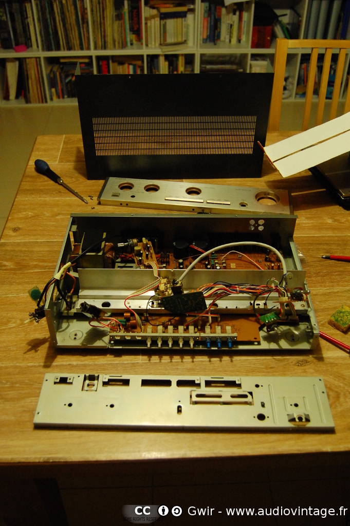

* Démontage de la façade et du coffret:

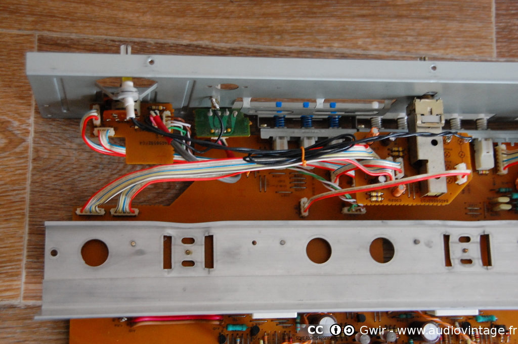

* La "carte mère" est détachée du châssis :
* Un peu plus loin dans le démontage :
* Et à ce moment là, je me dis "Elle est franchement crachou cette carte, et si je faisais comme Yves et démontais tout pour bien nettoyer?" YVES JE TE HAIS, en fait non, mais bon sang que ça prend du temps de dessouder tous les composants, à tel point que je me suis arrêté aux straps et quelques diodes
* Les composants retirés :
* La carte une fois nettoyée :
* Les composants remontés avec le remplacement de certains fils par des paires torsadées de câbles Ethernet gigabits :
* J'ai essayé de faire un peu de ménage dans les câbles qui étaient fouillis :

* L'ensemble de la carte remontée, prête à être intégrée au châssis :

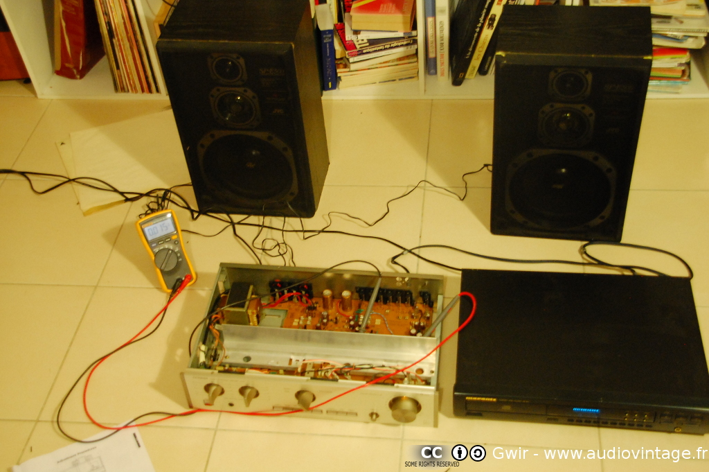

* Premiers essais et réglage du bias :
* Posé sur mon L-2 :
* Et pour finir :
Voilà pour la partie restauration, pour les essais ça semble pas mal du tout, les quelques watts de plus semblent mieux tenir mes haut parleurs, et les aigus sembles un peu plus en avant, peut-être trop, mais les nouveaux condos on peut-être besoin de se roder. Cependant, J'ai un gros problème avec de "balance" la voie gauche étant plus faible que la droite à bas volume, mais on verra cela dans la section "en panne"..
Sinon les mêmes photos en plus grand et d'autres dans mon picasaweb.
Bonne soirée!
