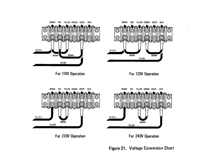

Es ce que quelqu'un sait comment passer la bête en 240v ?
Apparemment il a les mêmes commutateurs interne que le 1060 !

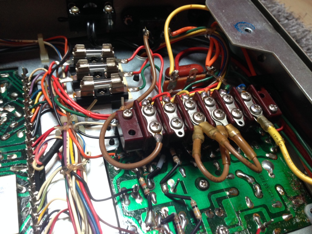

Non finalement j'ai trouvé le manuel sur le net, il est encore en 220v , je vais le commuter en 240v demain, si quelqu'un a le même voici le schéma :

Upgrade in 240v is ok !

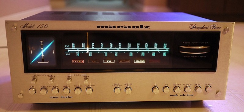

Il faut préciser que cet appareil est quasiment un Marantz 150 sans les fonctions Scope.
canuckaudiomarkt
canuckaudiomarkt
MARANTZ 150.jpg (73.32 Kio) Vu 4242 fois

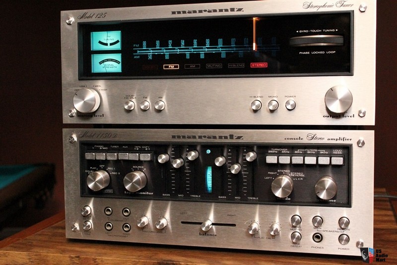

Le Tuner Marantz 125 a une largeur de 390 MM et va avec les appareils suivant :
- 1150 AMP
- 1150D AMP
- 1250 AMP
- 3600 PRE
- 3800 PRE
- 250M POWER AMP
- 510M POWER AMP
- 4140 RECEIVER
qui ont tous cette même largeur de 390 MM.
C'est important car chez Marantz beaucoup de gammes d'appareils ont des largeurs différentes. Et si on y fait pas attention,
on achète une ampli avec un tuner qui ne vont pas ensemble en dimensions. Et c'est pas beau beau.
Ici avec le fabuleux 1150D :
usaudiomarkt
usaudiomarkt
MARANTZ 125 ET 1150D 1.jpg (113.6 Kio) Vu 4242 fois
