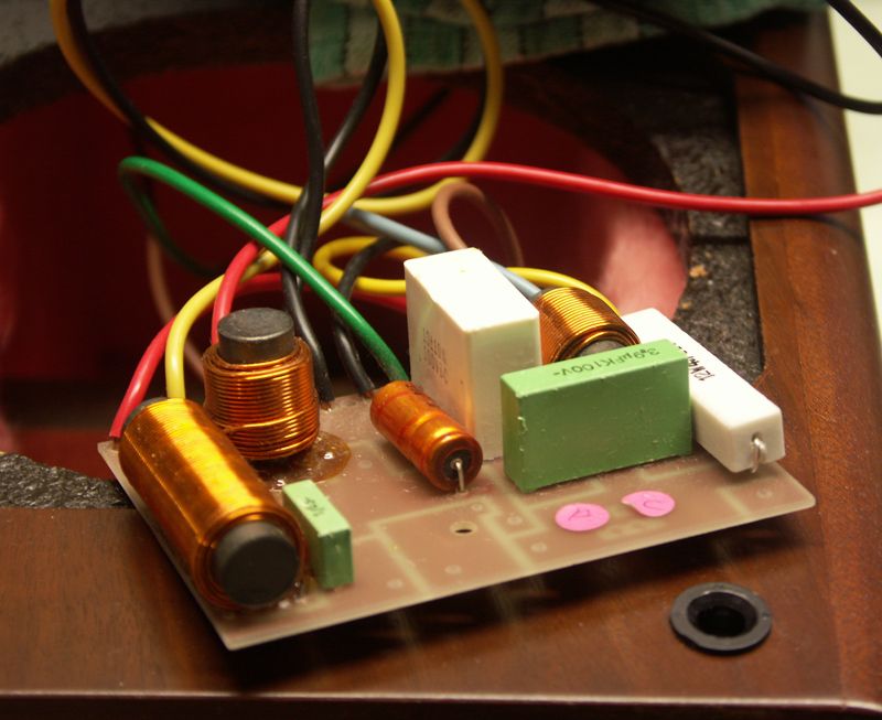

comme promis, des photos de l'intérieur :
comme d'habitude chez JMLAB, la laine verre de couleur rose, j'ai enlevé une plaque qui était derrière le HP grave médium pour la photo et un renfort interne :
le filtre là aussi, bien conforme aux normes JMLAB, selfs sur ferrite et condos plastique MKT, filtrage 2eme ordre pour la première bobine du grave, la deuxième bobine en série avec la première en 1° ordre, l'aigu en 3eme ordre.
le filtrage est assez simple pour une trois voies électriques.
en bref, rien ,d'extraordinaire la dedans, mais c'est bien fait.
Phil.

Je pense qu'on pourrait gagner en changeant ces MKT, j’essaierai sur mes Jm Lab pour voir...

dylanjumpman a écrit :Je pense qu'on pourrait gagner en changeant ces MKT, j’essaierai sur mes Jm Lab pour voir...
oui, je dois faire une petite commande chez Audiophonics.
Phil.

Tu comptes prendre quoi comme condos Phil ?

Message par phil »
Mundorf Mcap, mais j'ai pas trop regardé encore. je vais voir aussi chez conrad.

petit retour sur les Méganes.
j'ai réalisé quelques modifications :
- remplacement des condos plastique par des condos Clarity Cap et les chimiques par des Mundorf Mcap.
- rajouter des plaques de bitumes sur toutes les faces
- améliorer l’étanchéité de la caisse par du joint acrylique
le résultat est encore monté d'un petit cran, dans la finesse de l'aigu, dans la précision des timbres dans tout le registre médium aigu. c'est excellent.
