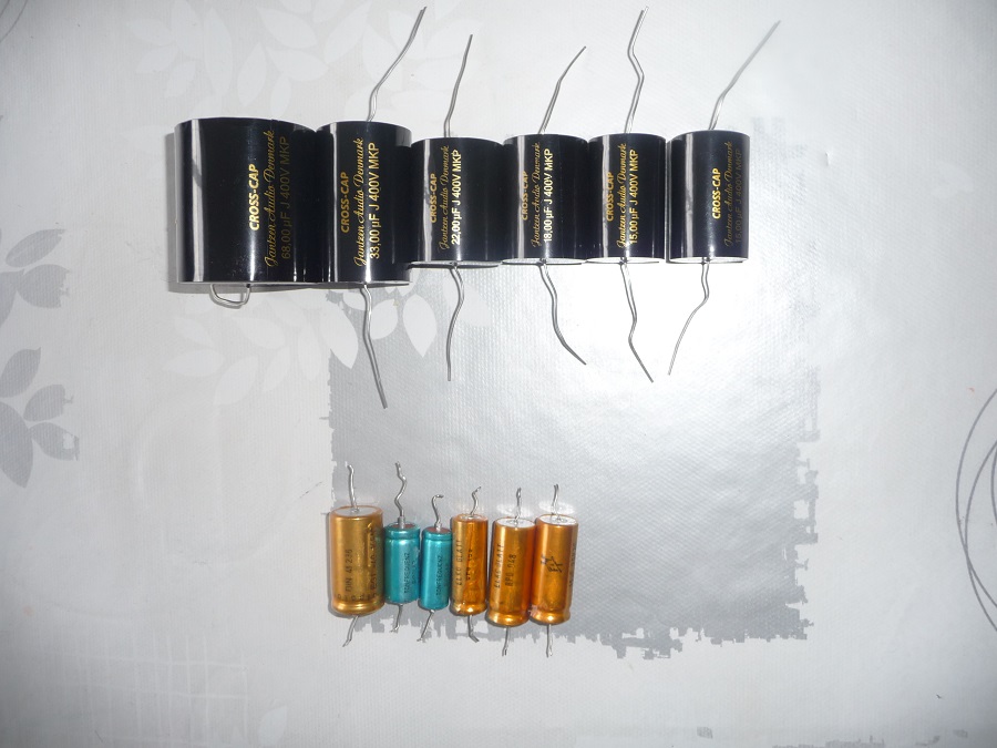

juste 2-3 photos des miennes qui sont noires plus le filtre.

Message par aleqs62 »

hello finalement j'ai décidé de refaire les filtres, le probleme n'est pas entierement résolu mais je trouve que les aigu et le medium sont plus present et plus claire atténuant du coup cette effet de basse fort présent.
les nouveaux..
