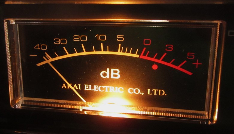

J'ai fait une version à 100 pixels de large pour celui/celle qui veut avoir ce beau vu mètre en avatar:

Au début j'ai cru, que c'était une fonction pour des enregistrements sans micro20tajk7 a écrit : avec la calibration de la sensibilité d'enregistrement
Mais il n'ya qu'un L, donc c'est calibration , j'avoue que je n'ai pas testé, une occasion se présente d'utiliser la TDK métal en test sur plusieurs style de musique

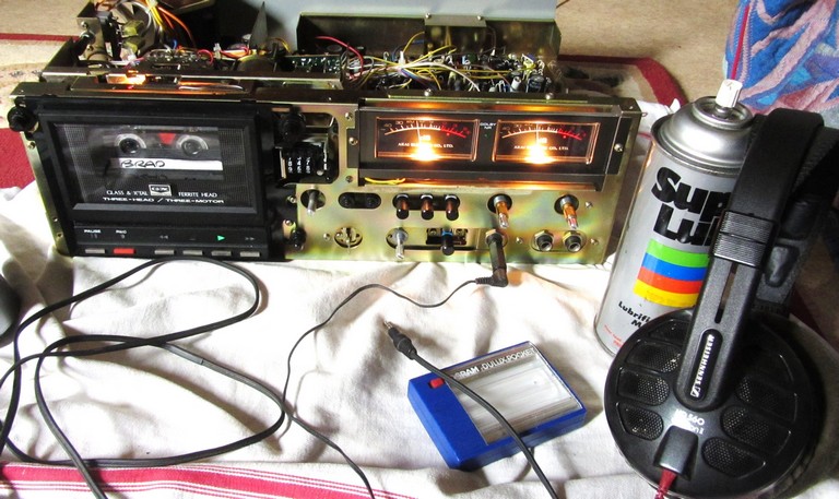

Elle va sortir sagement du tapis d'opération
a remonter, et de belles photos a venir , avec l'Alpage ce sont vraiment les plus belles, l'effet lumière des VU mètres
Réglage, et test terminé, je me suis penché sur la mécanique poulies-moteurs, ingénieux comme système, il n'y a qu'une courroie, large contrairement a celles qui sont embarquées sur d'autres platines
En vitesse de rembobinage elle est bien plus rapide que sur la fiche du constructeur, pour une TDK C60 type II, pas plus de 48 secondes
Autant pour moi au niveau du fameux son clac métallique en fin de course, j'ai confondu avec la 725 qui a touches fonctions mécaniques, pas de bruit juste le ralenti des moteurs
C'est la plus silencieuse, est ce que les autres aurait un soucis
un graissage s'imposera tranquille

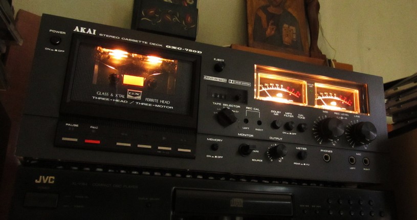

Elle a pris la place de la 725, que je vous présentes bientot, RAS, branché sur le Luxman, les tests en écoute ont été concluant, je me suis mis a l'admirer hier soir, dans la pénombre, sa couleur noire fait ressurgir les VU mètres d'une belle lumière
- Akai GXC-750D facade.JPG (79.02 Kio) Vu 4248 fois
