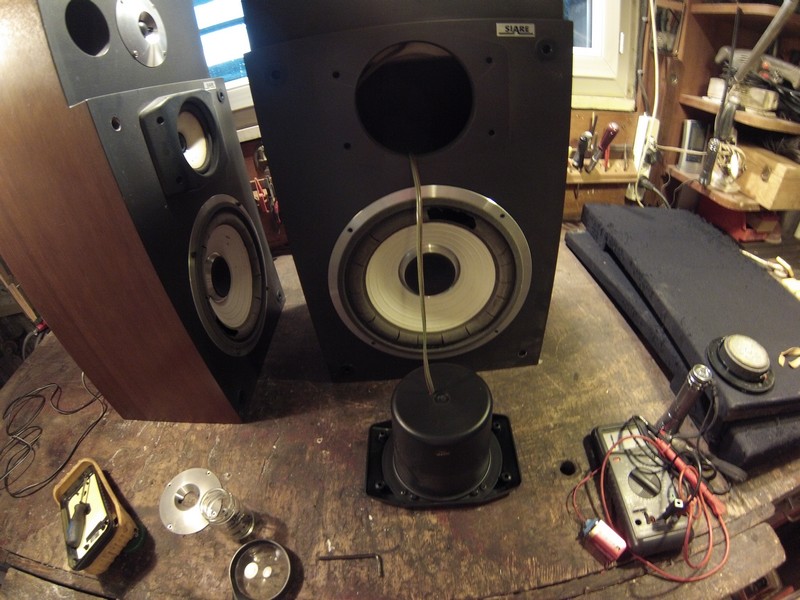

Restauration, modification esthétique et présentation des Siare espace 200
Encore une fois trouvé chez l’abbé pour 20 unités, je n’ai pas pu résister. Je savais juste que Siare, c’est tout bon, mais ce modèle? Je vais finir par me spécialiser enceintes…
Voici les machins :
cette fois j’ai gagné le gros lot de l’apprentissage ; suspensions à refaire, un tweeter muet, caches pourris et boiseries toutes rayées, mais pas de placage à refaire, les cônes OK et les filtres sont en blocs donc pas améliorables.
Le strip tease:
Je commence par les médiums, pour pouvoir décoller par l’intérieur les boomers après.
Puis je démonte sans problème le caisson de résonance. Ne pas essayer de tirer le fil comme un bourrin, y a un nœud à défaire au fond, que je refais après pour pas confondre avec le fil du boomer.
Je dessoude le HP et marque le + qui n’est pas repéré sur le médium.
Finalement, pas de problème pour tirer les boomers, il suffit de traverser les suspensions comme une grosse brute. Pas de référence, mais je suppose que c’est un 26 SCPC. Le plus est visible cette fois.
