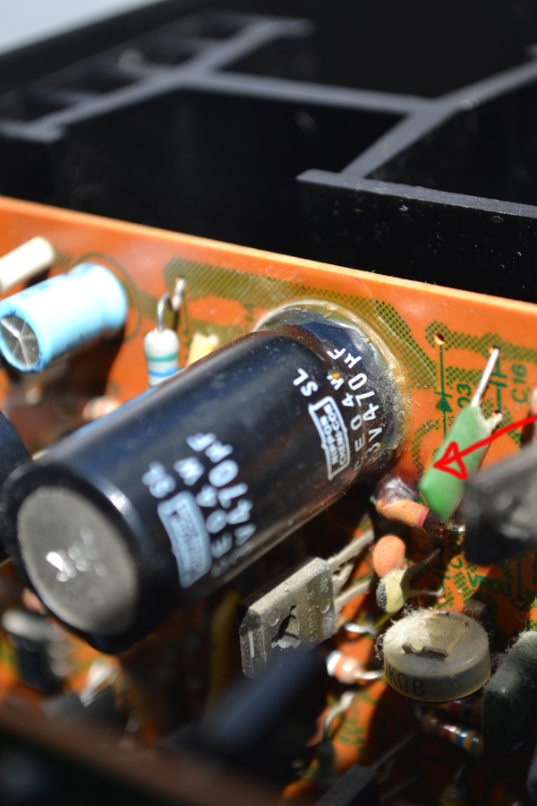

Cette ampli a semble t il très bonne réputation, mais je suis curieux du travail que tu a effectué concernant cette fameuse colle corrosive. Quel est le résultat de cette colle sur les circuits imprimés?pasteque a écrit :
Sur le web, et particulièrement sur certains forums américains, pas mal de photos d'horreur circulent sur le thème de la «colle mortelle» utilisée à l'intérieur de certaines gammes d'appareils Sansui. Il semble que la gamme desAU-x17 n'échappe pas à ce problème de colle corrosive.
Malgré que ce AU-517 semble n'être pas trop affecté de ce syndrome, je vais devoir approfondir davantage, car les deux images suivantes donnent un petit aperçu du caractère corrosif de la colle...

Selon que qu'on en dit sur le web, cette série de Sansui (du moins les AU-417 et AU-517) a été produits avec une colle qui vieillie très mal. À l'intérieur de certains exemplaires, la colle semble avoir littéralement «brûlé» le dessous des condos. Mon ampli m'a permis de percevoir ce fait mais aucun des condos n'y a été sévèrement endommagé de la sorte. J'ai donc tout laissé tel quel devant travailler sur autre chose...

Je me pose la question sur les "FUSE RESISTOR" qu'il faut impérativement changer (ici celle du bas qui est neuve, de couleur marron en 10 ohms /2 Watts), hors sur le mien je n'ai rien fait de tel. j'ai remplacé les résistances qui ont été corrodées par la colle, c'est tout.
Quelqu'un pourrait me guider sur les résistance à changer ?
Car j'ai laissé chauffer mon Sansui, et effectivement j'ai l'impression que ces deux résistance ont l'air de chauffer.
Merci par avance.

Les "fuses resistor" qui sont (de mon point de vue) à remplacer sans se poser de question sont les petites 1/4 de watts.
Pour le reste, on ne change que si nécessaire !
Pour les 2 watts, il est normal qu'elles chauffent.
A savoir également que certains AU-517 n'ont pas de "fuses resistor" 1/4watts sur ces circuits mais des résistances identiques aux autres.

Si cela peut t'aider Darkvalley, les résistances fusibles sont notées FR dans le manuel du 517 et estampillées du symbole *1 sur le schéma.
Par exemple sur la carte 2722 (photo plus haut) les R05 et R06 ont ce symbole.
Sous réserve qu'il n'y ait aucun coquille sur le schéma, cela te permettra de vérifier si ton exemplaire est monté avec ou sans ce type de résistances et de les localiser pour remplacement.

Après je m'affole peut être, mais j'ai tellement peur d'avoir raté quelque chose, que pour si peu (ça ne coûte presque rien une résistance), il serait dommage de ne pas la changer.
Pour revenir à ce que tu disais Eric, et étrangement, je n'ai que deux "FR" sur la carte 2721 (ou 2722), les R23 et R25, deplus je vois que Thierry a changé la R46 qui est bien de 10 ohms mais qui n'est pas indiqué comme FR...
Vous devez être plus calés que moi je pense...
