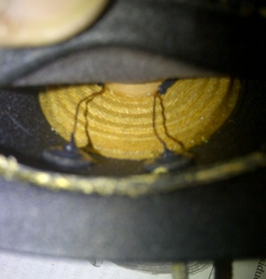

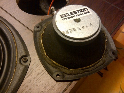

De mon côté mauvaise nouvelle : le medium a une résistance infinie (un fil coupé quelque part) et le saladier n'étant pas ajouré, on n'a pas accès aux tresses ni à la bobine, alors pour trouver le fil coupé...

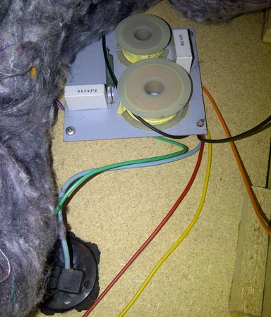

petit démontage... on en profite pour regarder le filtre :
décollage de la suspension :
et un coup d'oeil à l'intérieur :
hum... je crois que c'est fini pour ce medium
Pour accéder à la bobine, il faudrait le décôner complètement ; ensuite réparer et remonter l'ensemble... mission impossible sur un si petit HP, et sans accès sur les côtés !
J'ai peut-être un plan B : 2 mediums de ditton 33 à vendre ...
les dimensions semblent correspondre et je resterais chez Celestion ; ça vaut peut-être le coup d'essayer ?
question aux modérateurs : je devrais peut-être passer dans la rubrique "en panne" ?)

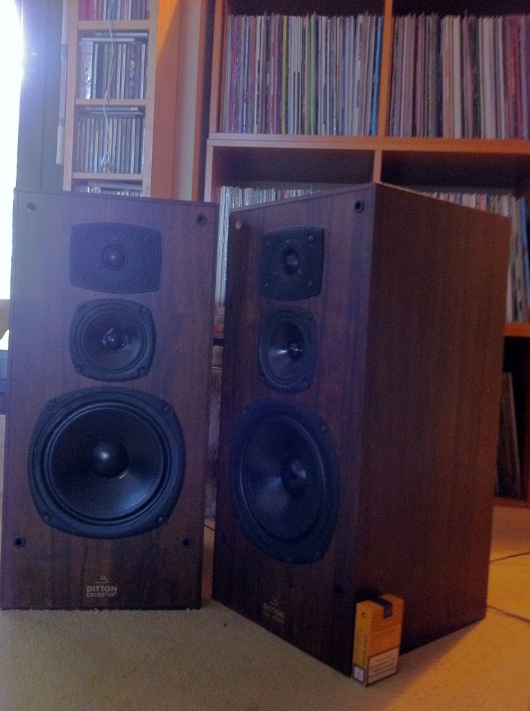

Re: Celestion Ditton 3
Je me joins à vous pour vous montrer.... une autre paire de Ditton 3 !!!! Les miennes ! Mes amours !!
Elles ressemblent beaucoup à celles de Phil, d'Ulysse et Tobe mais le coffrage semble plus profond, la couleur est plus foncée et il n'y a pas les bandes entre les voies à l'avant. Je les trouve trop classes et je suis amoureux de leur son.
Leur filtre est vraiment excellent, tout est bien restitué en harmonie, bass fermes et profondes, médiums limpides et aigus cristallins. Puissance et maîtrise !
Mais un peu chiantes à positionner. J'ai mis du temps à trouver leur position idéale.
Par contre comme dit Phil on voudrait qu'elles soient plus punchy/agressives sur du rock. Mais comme dit toujours Phil, on peut les écouter pendant des heures sans fatiguer.
Ces enceintes ne bougent pas, les miennes en tout cas. Et elles ont connu plusieurs amplis ! Là elles tournent avec un NAD C326 et ça le fait bien. Je mets rarement à fond mais perso elles encaissent sans broncher. L'ampli précédent faisait autour de 2x80W et idem, elles encaissaient tranquillement. La membrane du boomer commencait juste un peu à se décoller, j'ai remis un peu de colle forte et c'est reparti pour 10 ans !
Bref voilà. Les miennes datent de 1988 ou 1989, je ne sais plus exactement. Je ne sais pas à quelle série elles appartiennent mais pour moi on est dans l'audio haut de gamme.
Je vous souhaite de longues heures d'écoute avec les vôtres et à bientôt !

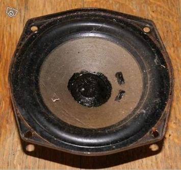

une petite mise à jour... je cherchais depuis longtemps un medium pour remplacer mon HP en panne ; j'ai trouvé ce Philips, sorti d'une Elipson 2103, et autant visuellement qu'au niveau du son , ça fait très bien l'affaire !

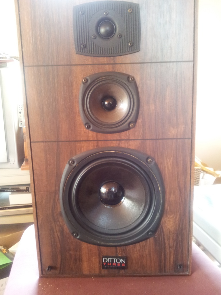

Je vous rejoint pour vous présenter mes Ditton THREE, glanées sur le boncoin le WE dernier ! (40 roro)
Après une semaine d'écoute (avec un Marantz PM-44) je confirme ce que j'ai lu longuement ici avant de les acheter : elles sont excellentes !
Pour du Jazz, du classique, ou du rock : très équilibrées, des basses profondes et claires mais pas trop présentes (à 1 mètre du mur pour l'instant, posées sur des supports mous (poufs)), des aigus précis, une très bonne séparation - faut encore que je trouve le placement idéal
Bref merci à vous tous pour avoir posté ici votre gout pour ces enceintes qui m'a décidé à les acheter, aucune regret, c'est un plaisir !
Nota : j'ai lu par ici qu'elles étaient moins à l'aise sur du Rock : j'en écoute pas mal. Je dirais qu'effectivement dès que c'est très chargé, le rendu est un peu moins bon. On perd la précision et la clareté. Donc pour du lourd, c'est pas l'idéal. Par contre Pink Floyd est en train de tourner, et je dois dire que ça le fait franchement bien.
Heureux d'avoir rejoint votre club des heureux propriétaires de Ditton 3 !
