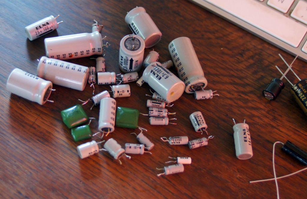

avec mon pote Flashman nous venons de faire une commande groupée de composants pour son 999 et mon 777, c'est donc en route :yes!:
Sur mon 777 deux Tr de puissance ne sont pas d'origine, tous Nec sauf un Thomson et peut être un Motorola (effacé), une ancienne restauration.. l'ampli fonctionne avec pas mal de souffle à faible volume.. mais déjà on reconnait la signature Sansui des belles années, ça promet!!! A suivre donc...

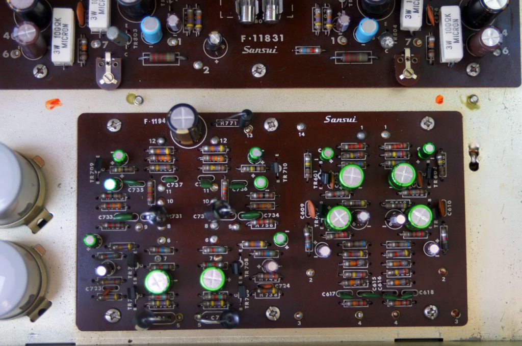

Salut André, ça avance tout doucement, reste à changer les sept gros mais je galère un peu pour trouver des gros diamètres dans les spec.. et quatre sur F-1153 (Power & Protection) déjà commandé et livré! Encore merci à Flashman pour son aide plus que précieuse :yes!: A suivre...

beau boulot, dis donc, j'ai l’impression que tu as beaucoup plus d' Elna que ceux présents sur la liste que tu m'à envoyé ou non ???

Bravo pour la restauration de cet ampli. J'avais le même que j'ai prété à un ami il y a une dizaine d'années et ... je ne les revoi plus. lol
Pour les condos de gros diamètre, la solution pourrait-être celle que j'ai adoptée c'est à dire une rondelle de chambre à air de velo pour agrandir le diamètre au niveau du cerclage de fixation.

on ne le voit pas sur les photos, tous les gros ont aussi été changés, feutrine adhésive pour adapter le diamètre des condos, c'est parfait!

Il y a beaucoup de condensateurs BP ? Non ?? c'est normal ?
