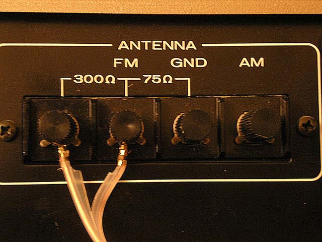

Justement je me demande si mon tuner est bien adapté à un branchement par coaxial.
En général on trouve ce genre de prise à l'arrière pour le coaxial:
Or moi à l'arrière de mon tuner je n'ai que ça:
Pour brancher ce type d'antenne il faut forcément couper et dénuder le coaxial. Mais sur mon tuner il n'y a pas la partie métallique qui permet normalement de mettre en contact la gaine du coaxial comme sur la 1ère photo.

Essaye quand même sur la 75 il faut serrer le fil de cuivre et s'arranger pour que l'alu touche la ferraille sous la vis. Pour ne pas abimer la prise de l'antenne tu connecte un bout de fil d'antenne que tu raccorde à la prise de l'antenne.
Philippe

Je vais essayer de faire comme ça.
Merci beaucoup pour ton aide!
