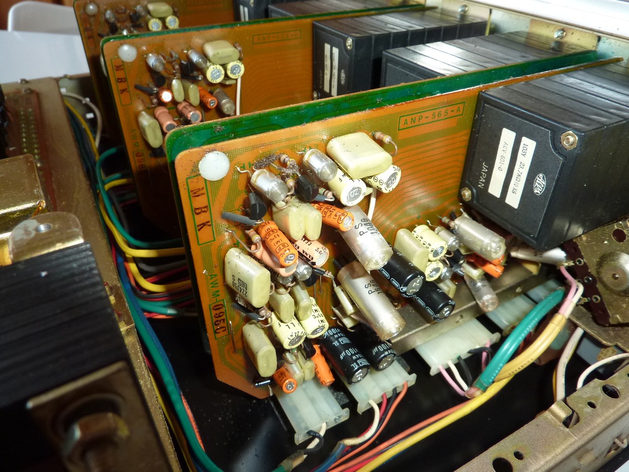

Je vais tenter une petite présentation détaillée de ce filtre que l' on m' a confié.
P1160477 (Copier).JPG (191.33 Kio) Vu 3670 fois

J' ai déjà eu un D-23 en prêt il y a un bon moment ... au début des années 90 .. Il était encore "frais" niveau composants ... car aujourd' hui je pense que ce n' est plus le cas :/ .. la batterie des Nippon Chemicon embarqués vieilli généralement très mal ... Mais bon ...
P1160489 (Copier).JPG (334.1 Kio) Vu 3623 fois
J' étais resté sur ma faim niveau "définition" et surtout "transparence" .. le Sony se faisait oublier à coté du Pioneer.
A l' époque mon TA-D900 était déjà entièrement équipé de condensateurs Black-Gate .. Serait-ce le montage des doubles FET ainsi que les fonctions différentes ... Bessel pour le Sony ... Butterworth pour le Pioneer ... je ne sais pas ...
Le fait est que j' ai rendu le D-23 à son propriétaire sans aucun regret.. :spamafote:
Pour revenir à l' exemplaire d' aujourd' hui ... il semblerait que ce soit un modèle bidouillé à la "va comme j' te pousse" :pleure2: .
Un transfo 220/110 volts a été ajouté à l' intérieur du coffret ... je n' ai pas encore mesuré la tension qui arrive aux bornes du transfo d' origine prévu pour recevoir 100volts .. mais AMHA, il y arrive au moins 115 volts. C' est pas joli joli...
P1160484 (Copier).JPG (239.21 Kio) Vu 3623 fois

Tu comptes le recaper Jean?
Re: Pioneer D-23
Merci pour tes impressions, Jean, elles confirment ce que je pensais à l'époque, et que je pense toujours. Il faut impérativement changer tous les chimiques, d'alimentation et ceux qui sont sur le trajet du signal, montés tête-bêche (mais tout de même découplés par des non polarisés).
Je l'avais fait il y a 20 ans, mais j'avais mis à l'époque des chimiques classiques en alimentation, et des tantales solides sur le trajet du signal. Déjà, le son avait été transfiguré.
Je vais le sortir des oubliettes et mettre des Silmic et Muse partout, puisque les black-gate n'existent plus. Je le comparerai ensuite à celui que j'utilise qui est une réalisation personnelle.

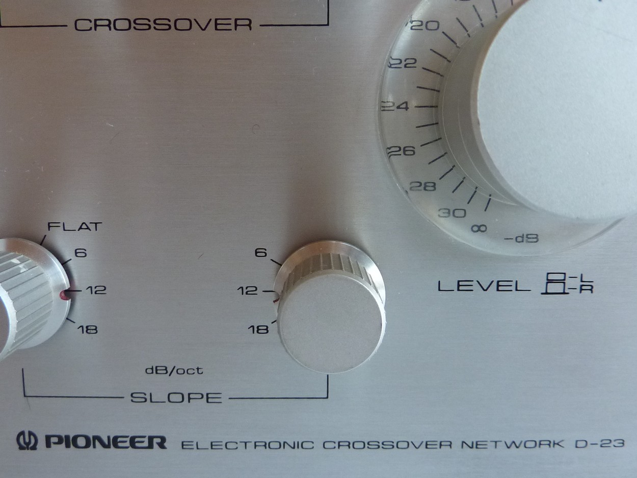

Sinon, ce filtre actif est un outil remarquable, de par sa polyvalence. C'est celui qui, en 4 voies et à ma connaissance, offre le plus de fréquences de coupures pour des pentes de 6,12 et 18db/Oct.
