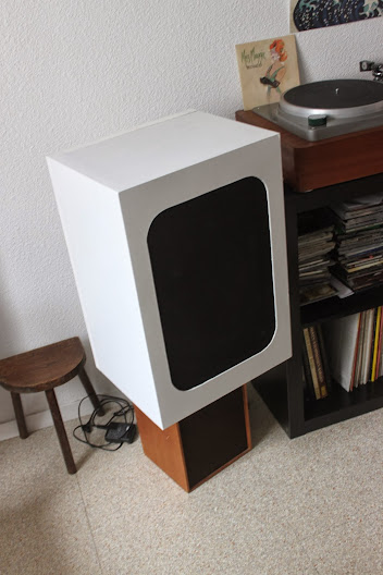

Hop là ; je profite d'avoir un appareil photo valable pour vous faire une photo d'une des caisses même si la finition reste à terminer (quelques peaufinages internes), encore une couche de blanc au pistolet peinture et elles seront au top.
Je me suis donc inspiré des Omega 1 dont j'ai parlé un peu plus haut. Les dimensions ne sont pas les mêmes, mais le litrage interne lui est identique. Les parois sont également de même épaisseur que celles précisées dans la publicité.
Il s'agit de charges closes.
Pour l'esthétique je me suis inspiré des caisses Altec 614, et pour la couleur, je vous laisse deviner

Comme pour ceux d' Amélie, très beaux haut-parleurs qui doivent superbement chanter ...
Nicolas, une nouvelle fois bravo pour tes réalisations, même si celle-ci est bien plus simple que les Voix du Théeatre ...
Bonne idée d' avoir repris l' esthétique des anciennes Altec
