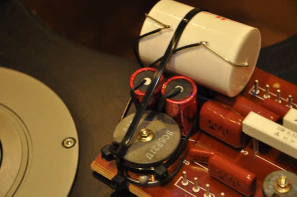

avec quelques jours de retard, un update concernant mes filtres - j'ai bien reçu les composants, et j'avoue avoir été un peu surpris par la taille du 47uF Mundorf que j'ai commandé pour remplacer le chimique Technics d'origine :
quand même !
quand même !
Copie de _DSC0546-webified.JPG (49.79 Kio) Vu 6391 fois
Mais bon, j'ai tenté des trucs pour l'insérer sur le filtre, et ça a plus ou moins fonctionné :
Copie de _DSC0548-webified.JPG (47.04 Kio) Vu 6391 fois
Copie de _DSC0549-webified.JPG (57.67 Kio) Vu 6391 fois
Malheureusement, l'un des 330uF de remplacement a cassé lorsque j'ai serré le tie wrap qui devait les maintenir solidairement à l'une des selfs - et impossible de ressouder la patte :couik:
Cependant, dans l'ensemble, l'amélioration est une fois encore parfaitement flagrante ! l'enceinte sur laquelle le filtre n'a donc été que partiellement mis-à-jour (j'ai du remettre un des anciens 330uF pour le moment) semble donner un peu moins de rendement que l'autre, mais il n'est pas exclu que ce soit un effet "psycho-acoustique". Je le changerai de toute façon...

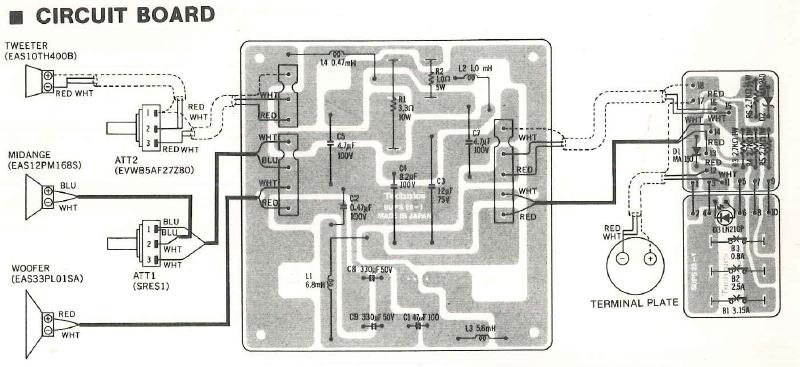

Comme j’ai pu le dire et répéter lors de ma longue présentation, je possède une paire de SB-10 dont je ne me séparerai pour rien au monde. Et pour tout dire, c’est en cherchant sur le net des articles à leurs sujets que je suis tombé sur votre article et du même coup sur ce forum.
Je me permets juste de compléter votre article avec les documents que j’ai en ma possession, à savoir la notice technique des enceintes contenant notamment les plans du filtre.
On peut alors noter que votre modification n’intervient que sur le filtre passe bas du haut-parleur de basse. Pour rappel, les fréquences de coupures du filtre sont à 400 et 4000 Hz. Pour ceux qui seraient intéressé, je publie également une version alternative du filtre passe bas que j’avais griffonné sur un bout de papier durant un passage lors d’un salon sur un stand Technics, il y a très longtemps, mais j’avoue n’avoir jamais tenté l’adaptation.
Dans un premier temps, je vais suivre votre exemple et changer également les condensateurs chimiques des filtres. Il est vrai qu’au bout de 30 ans de bons et loyaux services, cela ne leur fera pas de mal. Par contre je ne pense pas que 400V soit nécessaire pour le 47uF Mundorf MCAP. Si on s’en réfère à leur gamme depuis le site audiophonics.fr, ils existent en version 250V ce qui est largement suffisant et un peu moins encombrant. Par contre pour les 330 uF, il en existe une collection sur ce site, en chimique, pas chimique, polarisé ou non et là je ne sais pas encore trop quoi prendre.

Perso , je n'aurais pas pris ce type de condo sur le grave (le 47uf) , si il y avait un chimique à cet endroit (parallèle sur le HP de grave) , j'aurais remis un chimique aussi ...A cet endroit le changement de technologie est bien audible et pas toujours en mieux .
Je ne comprend pas trop ce qui est recherché sur le petit croquis ????
Pour les 330uf , à priori en série , ils sont la soit pour limiter le débattement du HP de grave ou bien pour gommer une petite bosse dans le bas(possible aussi si le volume a été calculé au plus juste)....Je resterais sur des chimiques également ....

Merci pour ces commentaires. Je comprends très bien ton point de vue, et je pense que tu n’as pas tort. Mes connaissances en électronique analogique étant trop anciennes pour que je puisse mettre en doute les choix techniques. Je vais donc opter pour le remplacement des chimiques d’origine par des chimiques de bonnes qualités. Comme je disais précédemment, ça ne pourra pas leur faire de mal.
Quant au schéma du petit croquis, je n’ai pas plus d’explication à te donner. Corrige-moi si je dis une bêtise, mais pour moi, cela va modifier la fréquence de coupure du filtre passe bas. Mais si on ne touche pas au filtre passe bande du medium, il risque d’y avoir un trou ou une bosse dans la courbe de réponse qui d’après le banc d’essai est assez exceptionnelle. Mais sur ce même comparatif, il présente une photo d’un filtre modifié et je ne sais pas si les tests sont réalisés avec le filtre d’origine ou le modifié.
