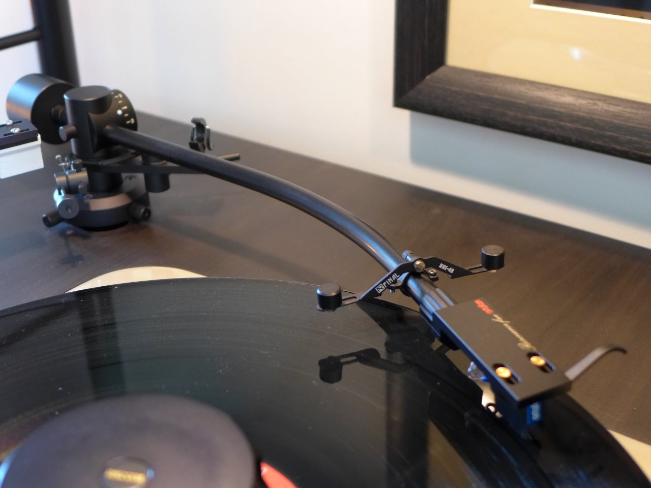

Cela a pris du temps mais ça y est, il est installé ... dans un premier temps avec une cellule Fidelity Research FR-7, bobine mobile très raide tout juste plus qu' une DL-103 et équipée d' une bobine sans noyau (ni pépin) et d' un diamant VdH ....
Comme la compliance est très basse, j' ai monté sur le bras un accessoire Final Audio Research pour augmenter l' inertie et contrarier tout mouvement parasite de la cellule sur forte modulation.
Elle est reliée à un transfo Fidelity Research FRT-3G sur impédance basse de 3 ohms (résistance de bobine 2 ohms) par l' intermédiaire d' un câble de modulation d' origine Western Electric-14AG de 1940.
C' est une cellule que j' ai essayé sur de nombreux bras ... Stax, SME, Dynavector... et à chaque fois j' ai détecté de grandes qualités avec une dynamique de folie, beaucoup de présence et d' informations mais une brillance désagréable dans les hautes fréquences.
Sur le FR66 ce défaut disparaît pour laisser une précision de restitution incroyable à tel point, qu' ainsi installée, elle concurrence sur tous les plans des cellules modernes et récentes comme l' Ortofon Cadenza Blue sur un Dynavector DV-507.

C'est assez "marrant" car on associe généralement le FR66S plutôt que le fx avec les cellules à compliance basse.
Comme quoi.
Comme quoi.
- Klemp
- Messages : 6341
Re: Fidelity Research FR-66fx
C' est vrai et c' est pour cela que j' ai adjoint au 66fx le petit accessoire de chez Final AR conçu pour autoriser cette transgression

Après montages d' une petite panoplie de cellules dont Ortofon SPU-G de 1959, SPU-Gold de 1985, EMT XSD-15 VDH, Dynavector DV 17D3, quelques cellules Fidelity Research et une Supex SD-900 Super VDH, c' est avec l' Ortofon Cadenza Blue que j' ai obtenu les résultats les plus "probants" mais de manière générale le FR-66 apporte une précision de lecture qui se traduit par un message plus clair, moins brouillon dans les fortés, une image Stéréophonique également plus stable, un grave plus soutenu et une dynamique qui "claque" sans faillir.
Il dépasse le Dynavector DV 507 sur les derniers critères et est plus "universel" dans l' adaptation aux cellules que les SME 3012 et Stax UA-70.
En attendant une petite nouvelle, quelques vues avec la Cadenza.
